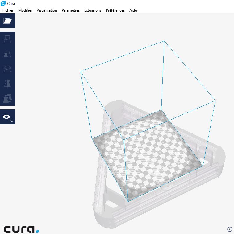

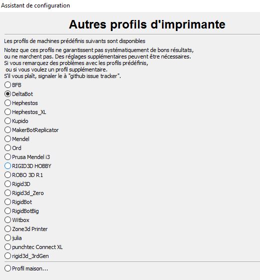

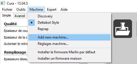

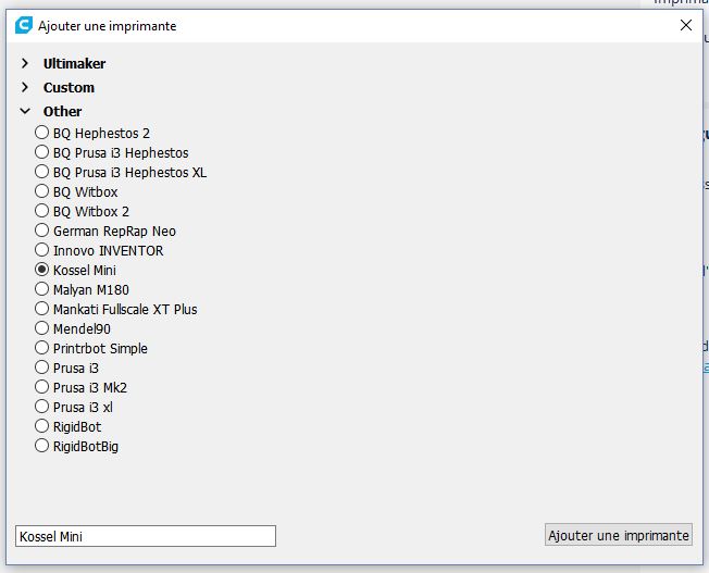

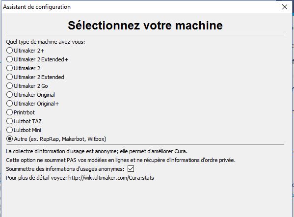

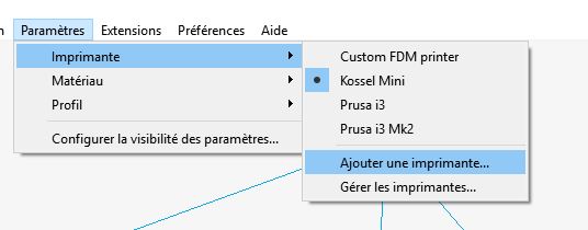

Bonjour alors j'ai une delta kossel que j'ai eu a funreprap.quel logiciel utuliser vous pour parametrer votre fichier stl ?sachant que la delta kossel que j'ai a un plateau circulaire.
j'ai télécharger SLIC3R et CURA mais je ne trouve que des plateau rectangulaire .Pouvez vous m'aider merci

-Avec CURA 15.04

-Avec CURA 2.1.99
Déjà tu auras un format correspondant mieux a ta machine (repetier je n'ai pas cherché)
Je pense qu'il y aura, peut être, quelques parametres "physiques" à modifier... mais faute d'en savoir plus sur ta machine cela te permettra de démarrer
