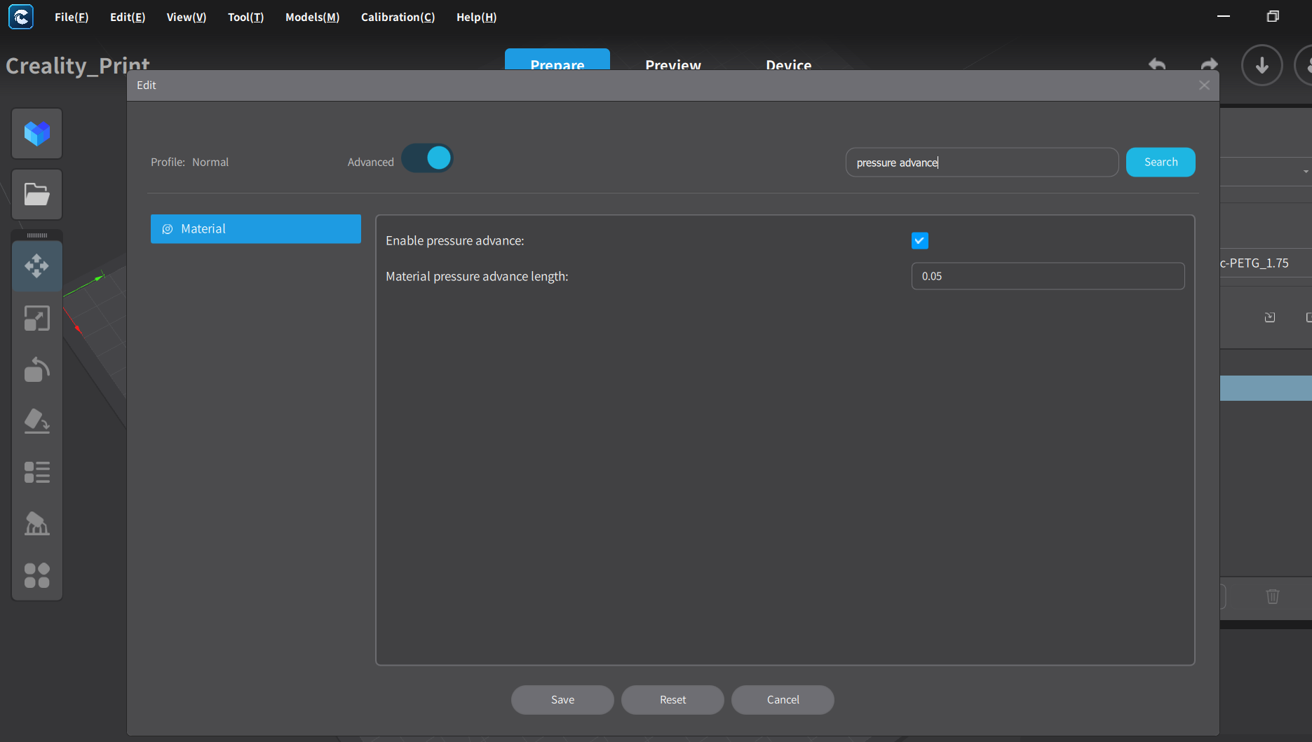

clubelectro548 Posté(e) Juin 18, 2024 Auteur Posté(e) Juin 18, 2024 salut le parametre Pressure advance est un parametre que je n'ai jamais modifié voici la valeur que j'ai

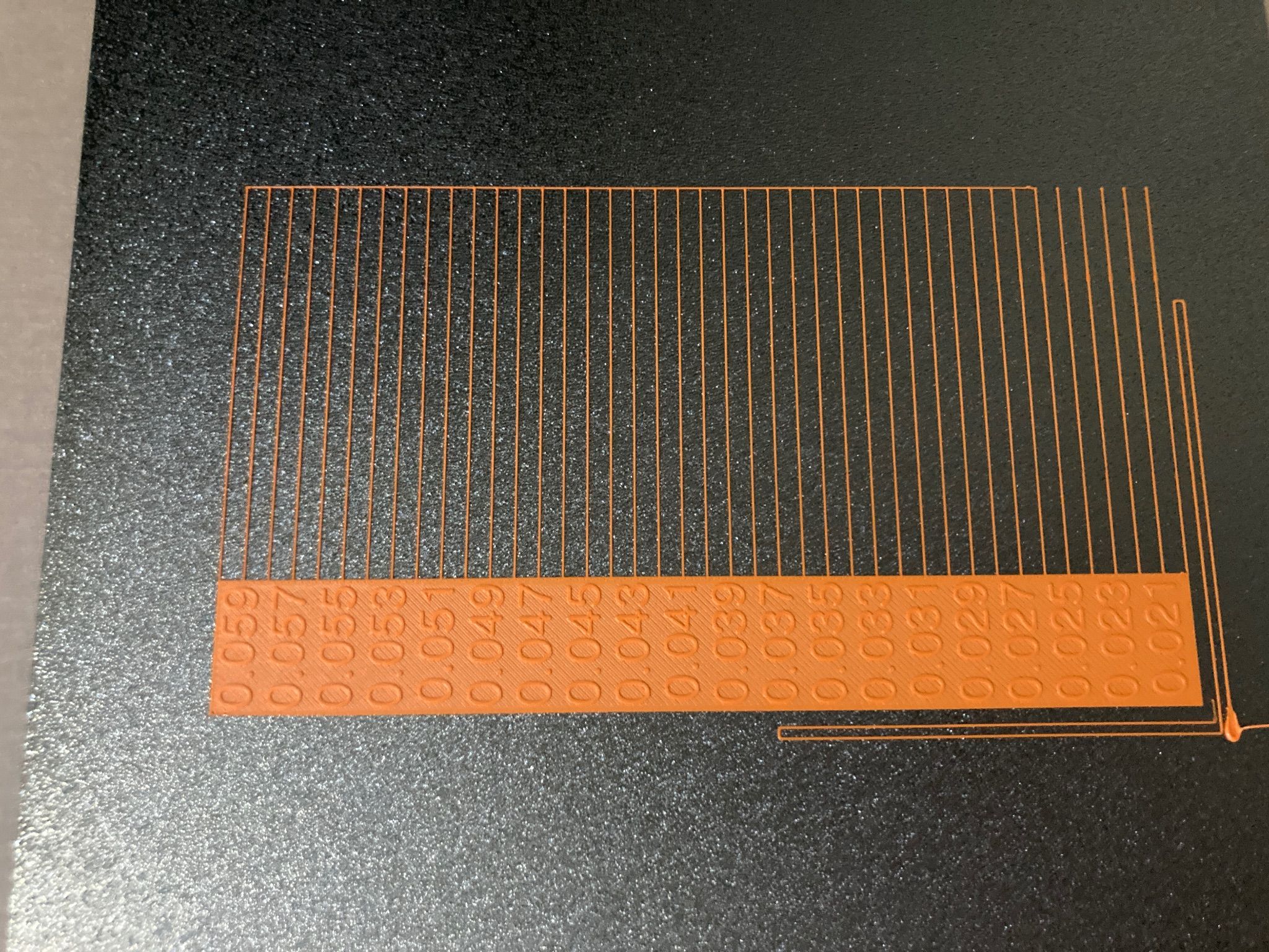

pjtlivjy Posté(e) Juin 18, 2024 Posté(e) Juin 18, 2024 il n'y a pas des tests disponible à imprimer dans ton trancheur ? un exemple sous Qidi pour un ABS-CF je suis à 0.035 mais d'une imprimante à l'autre les valeurs vont différer pour le même filament car l'extrudeur et la buse sont différents. en plus le pourcentage de fibre étant différent d'un fabricant à l'autre, la PA qui en résultera seront différente.
clubelectro548 Posté(e) Juin 18, 2024 Auteur Posté(e) Juin 18, 2024 je dois avouer humblement que je ne connaissais pas ce paramètre mais je vais m'y intéresser Jean-Marie
pjtlivjy Posté(e) Juin 18, 2024 Posté(e) Juin 18, 2024 @clubelectro5454888 c'est un paramètre essentiel pour les imprimantes rapides selon sa valeur tu auras des angles plus ou moins nets voir légèrement arrondis
