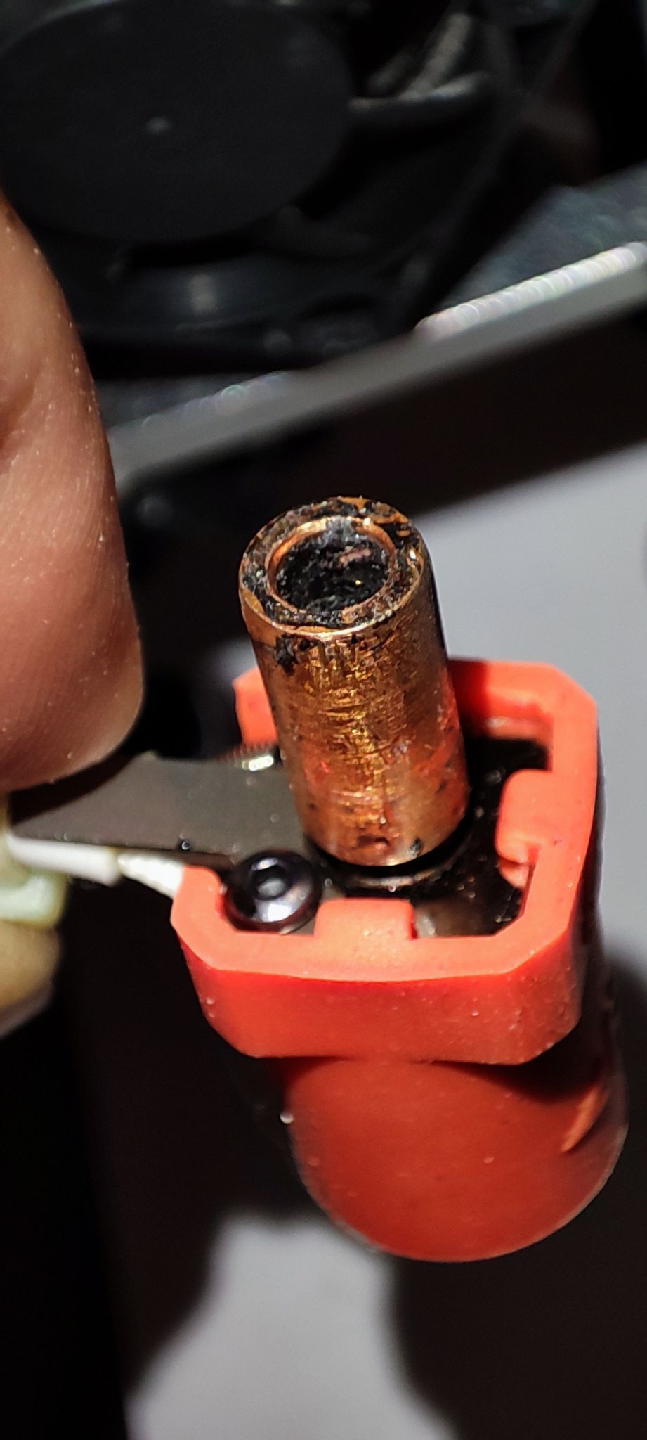

Bonjour à tous, ayant récemment fait l'achat en occasion d'une flsun 400 customisé et n'y connaissant strictement rien, premier soucis, pas de wifi, donc pas de ssh,
donc je réinstalle tout propre avec le firmware de monsieur Guilouz (que je remercie au passage), je n'ai bien évidement pas sauvegarder les profils, donc je me retrouve à reparamétrer tout ça, et au moment de recalibrer, bien évidement, le capteur de nivellement hs, donc j'en reçois un autre demain, cependant plusieurs question me taraude :

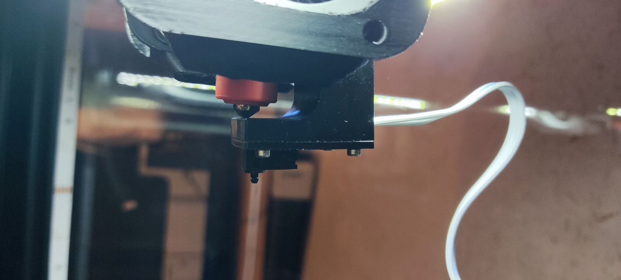

lorsque je place le capteur de nivellement, celui ci n'est pas à plat, comme si la buse était plus longue que prévu (cf photo), est ce que c'est normal?

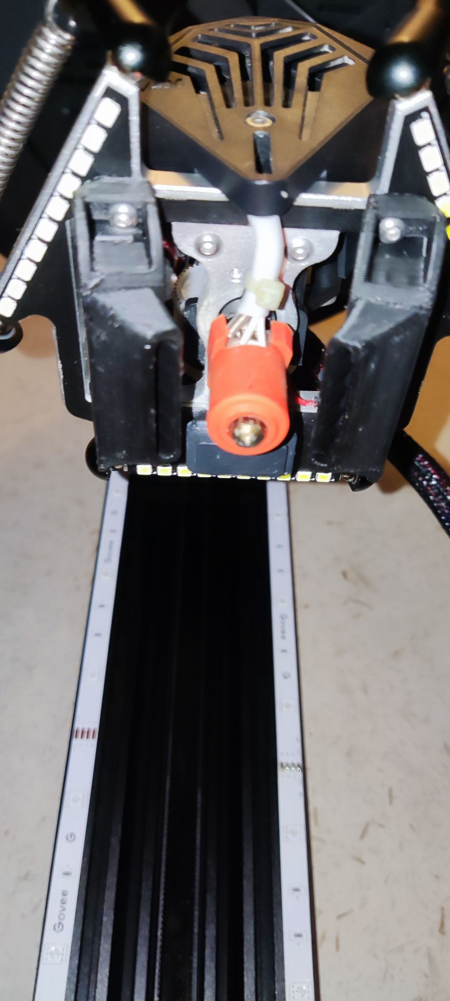

pourriez m'indiquer à identifier les pièces dites "customisées"?

il y a une heure, crop a dit :
Pour le reste je ne sais pas car je n'ai pas cette machine, mais pour le capteur il y a effectivement un soucis, le capteur est de travers et n'est pas aligné avec la buse
Normalement lorsque le capteur est en place il doit être dans le prolongement de la buse et je pense qu'il ne doit même pas toucher la buse

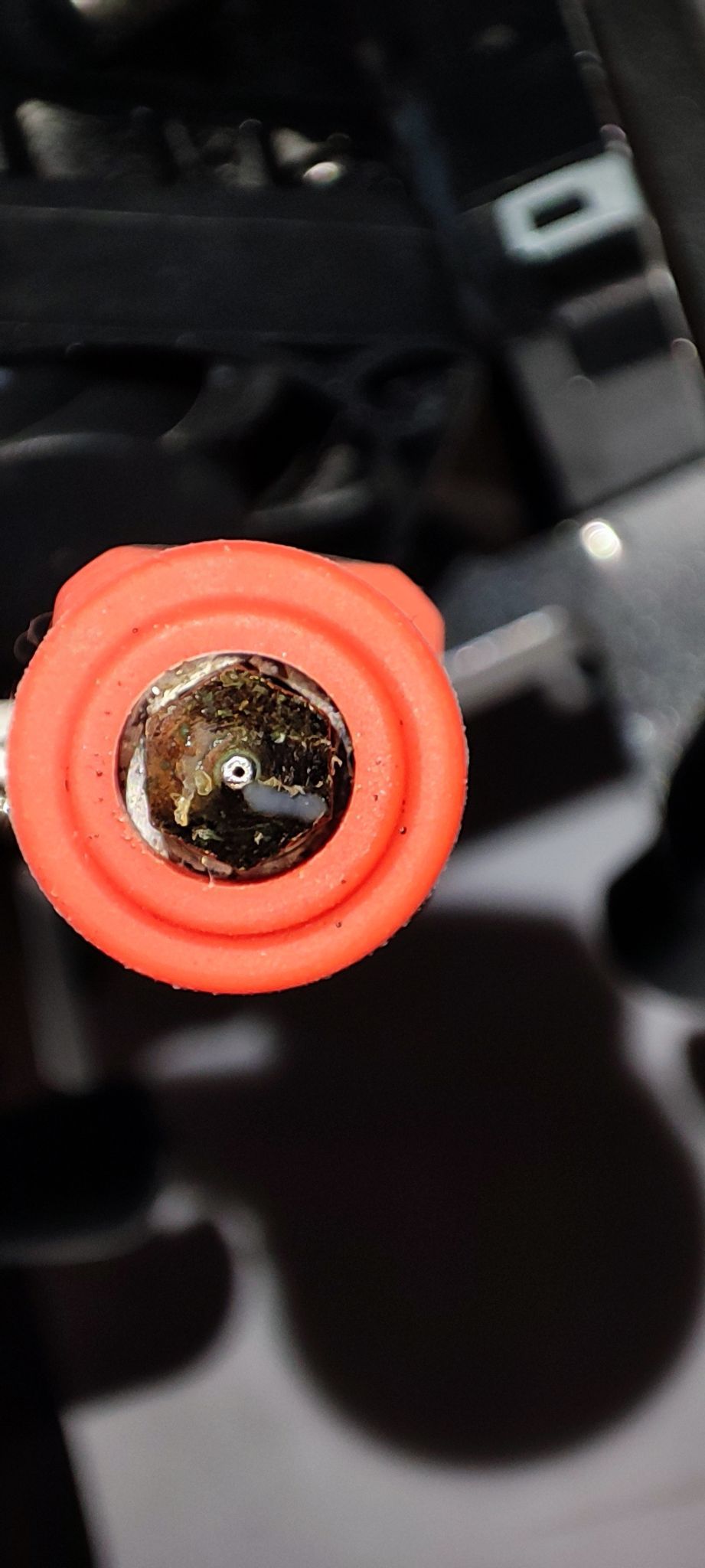

Après quand je vois ton heatbreak il est vraiment... comment dire... sale c'est peut être pour ça qu'il ne doit pas être bien emmanché jusqu'au bout
oui il est sale en effet, et pour le capteur, je n'ai jamais réussis à le mettre dans le prolongement comme tu dis, ce qui me fait dire que depuis le départ, la buse est mal mise
Faut que je démonte tout ça, enfin que je trouve déjà comment démonter tout ça, que je fasse un grand nettoyage et on y verra plus clair 🙂

Le 19/06/2024 at 23:21, crop a dit :
Je n'ai jamais démonté cette partie donc je ne sais pas exactement ce qui a été changé. Mais je n'ai pas cette partie rouge et cylindrique.
D'origine c'est noir et parallélépipédique.
J'ai l'impression que les buse de refroidissement a droite et a gauche de l'extrudeur ne sont pas d'origines. D'origine ils ne sont pas en FDM

pour le reste, j'ai trouvé ça : tube de gorge
Et pour la buse par contre, je bloque à mort, il n'y a aucun pas de vis, c'est une buse qui s'insère que le tube de gorge, et deux vis pour bloquer le tout, en fait qu'une seule vis, puisque l'autre bloque le corps de chauffe, bref je suis un peu paumé sur ce coup la
et bien non car effectivement le bloc de chauffe custom est plus long, mais il n'est pas impossible que l'ancien proprio laissait la calib se faire comme ça, en soit ça ne devraitr pas poser de problème (buse froide par contre attention)

Il y a 13 heures, chepa a dit :
Au top alors, merci pour ton retour, en ce qui concerne la sonde de nivellement, disons que quand je l'ai branché, elle "pingait" une fois sur 2, j'en ai racheté une autre et j'ai pu faire mon nivellement au top, j'avais demonté l'ancien et vu qu'il n'y avait aucun circuit au niveau du contact de la buse, du coup j'ai fait un trou conique et maintenant le tout est à plat 🙂
