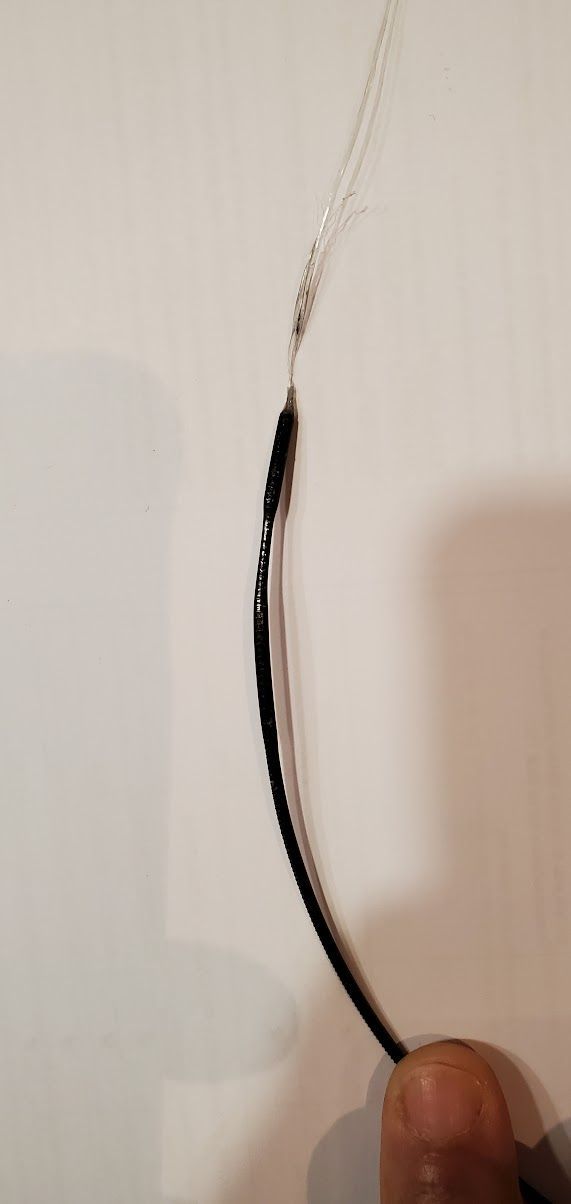

Bonjour à tous.
Après des semaines à m'arracher les cheveux pour tenter de résoudre mon problème de filament qui se bloquait dans la buse, j'en suis arrivé à la conclusion que le problème venait du filament. J'en ai pourtant testé plusieurs (3 pour être exact) mais tous mes soucis se sont envolés lorsque j'ai essayé une impression avec un reste de bobine que j'avais.

Si tu dis que le problème vient des différents filaments que tu as, peut être un problème commun. Humidité des filaments ?
Tu avais peut être aussi un résidu dans la buse que tu as fini par réussir à ôter.
Peut être aussi que la qualité de certains filaments "eco" laisse à désirer.
- Une boite de séchage et des sachets de dessicants dans sac congélateur afin de conserver les bobines
- Un choix d'un autre fournisseur avec un filament plus "standard" ou de qualité
Effectivement, c'est possible. Après la pièce où les filaments sont conservés est plutôt chaude et abritée de l'humidité. Mais après tout c'est fort possible que tu ai raison. J'ai un déshumidifacteur pour les fruits, je vais tester 24h à très basse température et je vais voir ce que cela donne.
Par contre pour le résidus dans la buse, j'ai changé plusieurs fois de buses, y compris des neuves, donc je ne pense pas que cela vienne de là.
Et oui, je pensais aussi à un problème de qualité. Après le truc c'est que c'est vraiment très irrégulier, donc j'ai du mal à isoler des récurrences dans mes tests.

Je viens donc pour faire un retour. J'ai fais plusieurs essais et au final, non, cela n'a pas réglé mon problème 😬
Je joins une photo de mon filament une fois que je l'ai retiré de la buse encore chaude. J'avoue ne pas trouvé d'où peut venir le problème.
Encore une fois, si quelqu'un a un filament à me conseiller pour faire des tests, je suis preneur. En attendant, je continue à tester...
