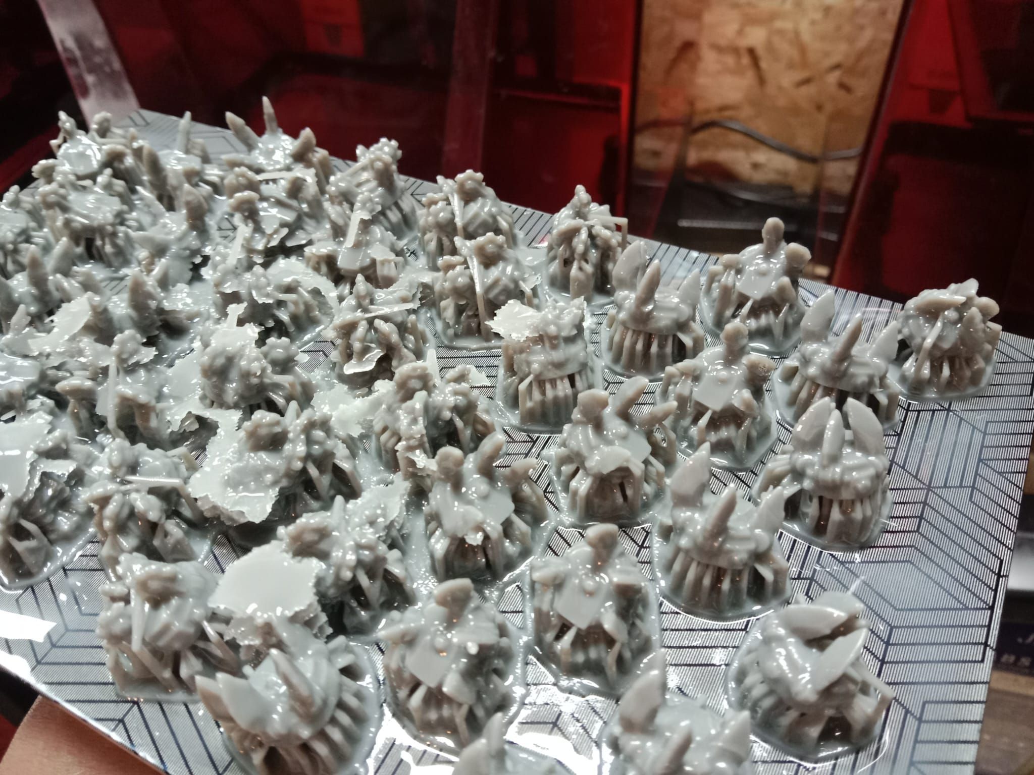

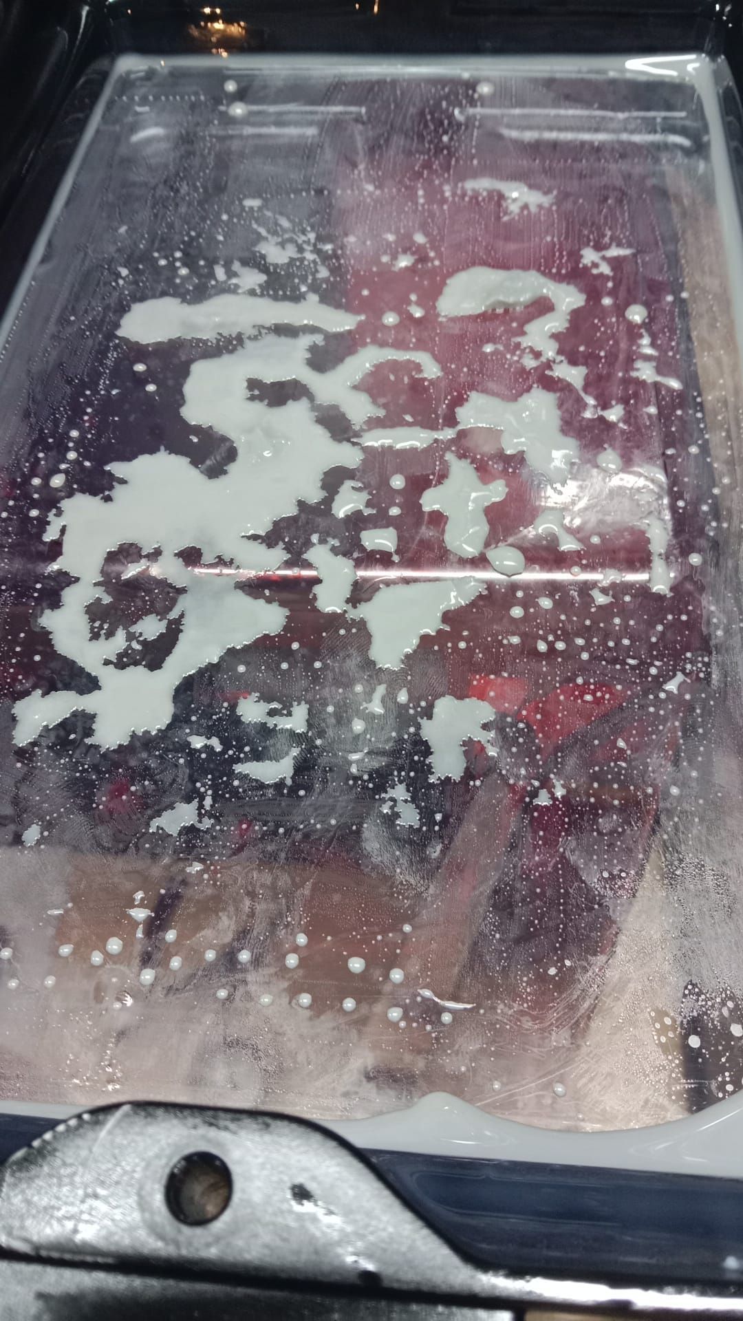

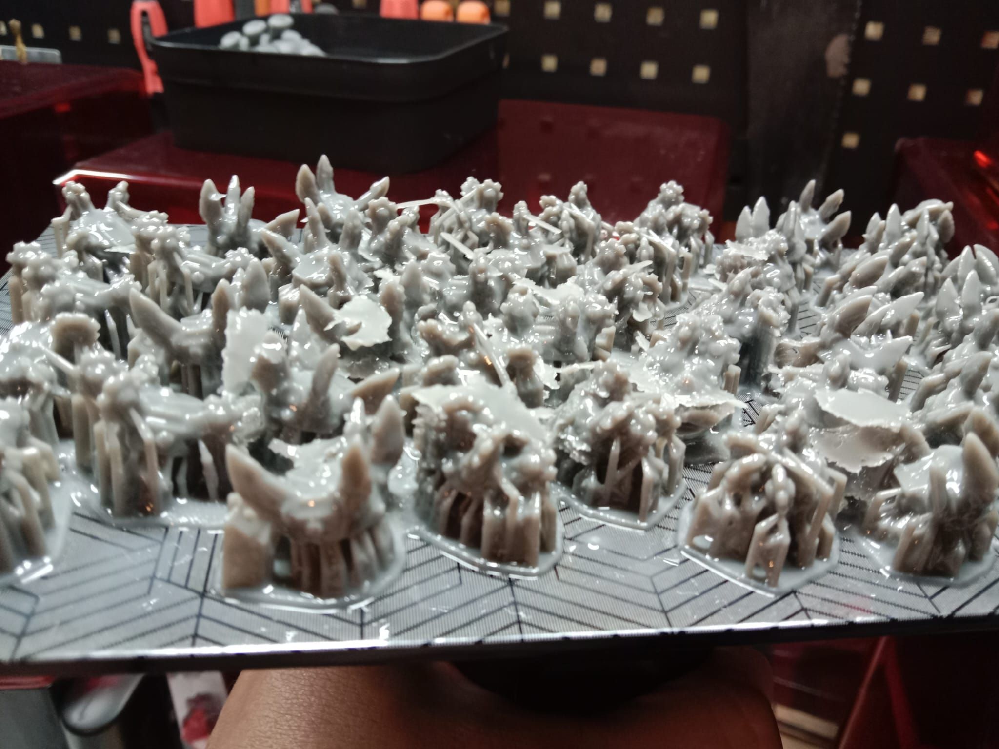

j'ai un souci d'impression sur une Saturn 3,
Je n'ai pas eu de symptôme ... cela est arrivé dés l'impression d'après.
J'ai essayé
Changement de BAC
Réglage plateau
Résine nouvelle ( mais toujours la même)
La machine à 1mois et demi, j'ai en ma possession plusieurs machine, je n'ai jamais eu ce genre de souci.

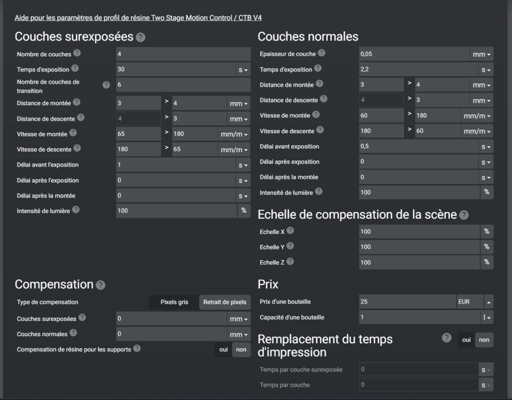

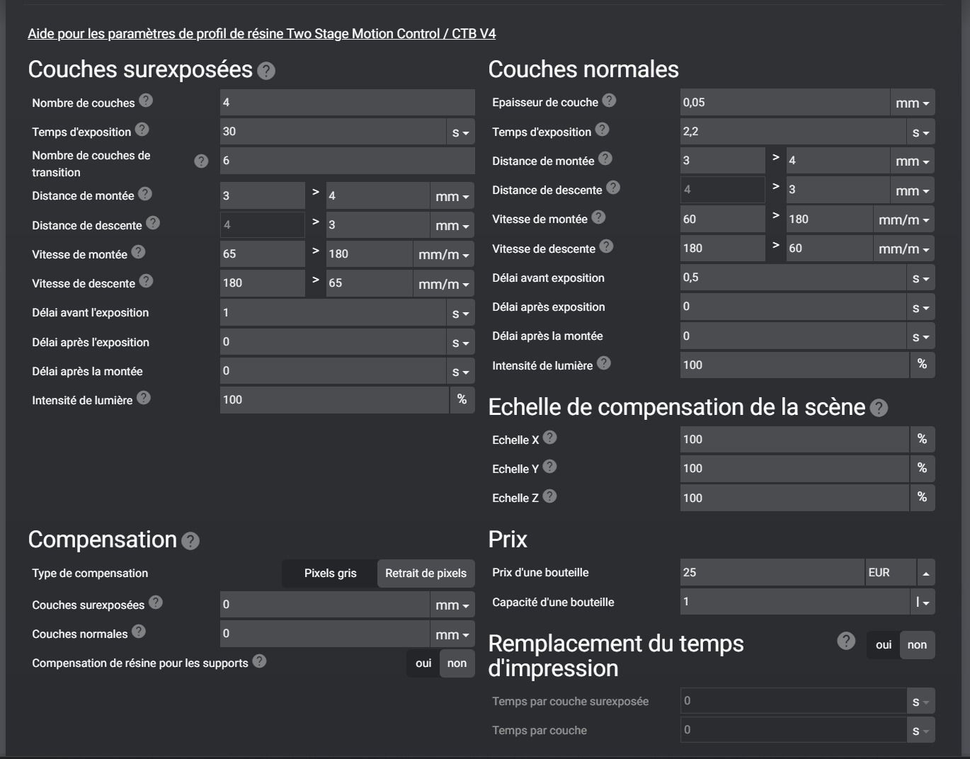

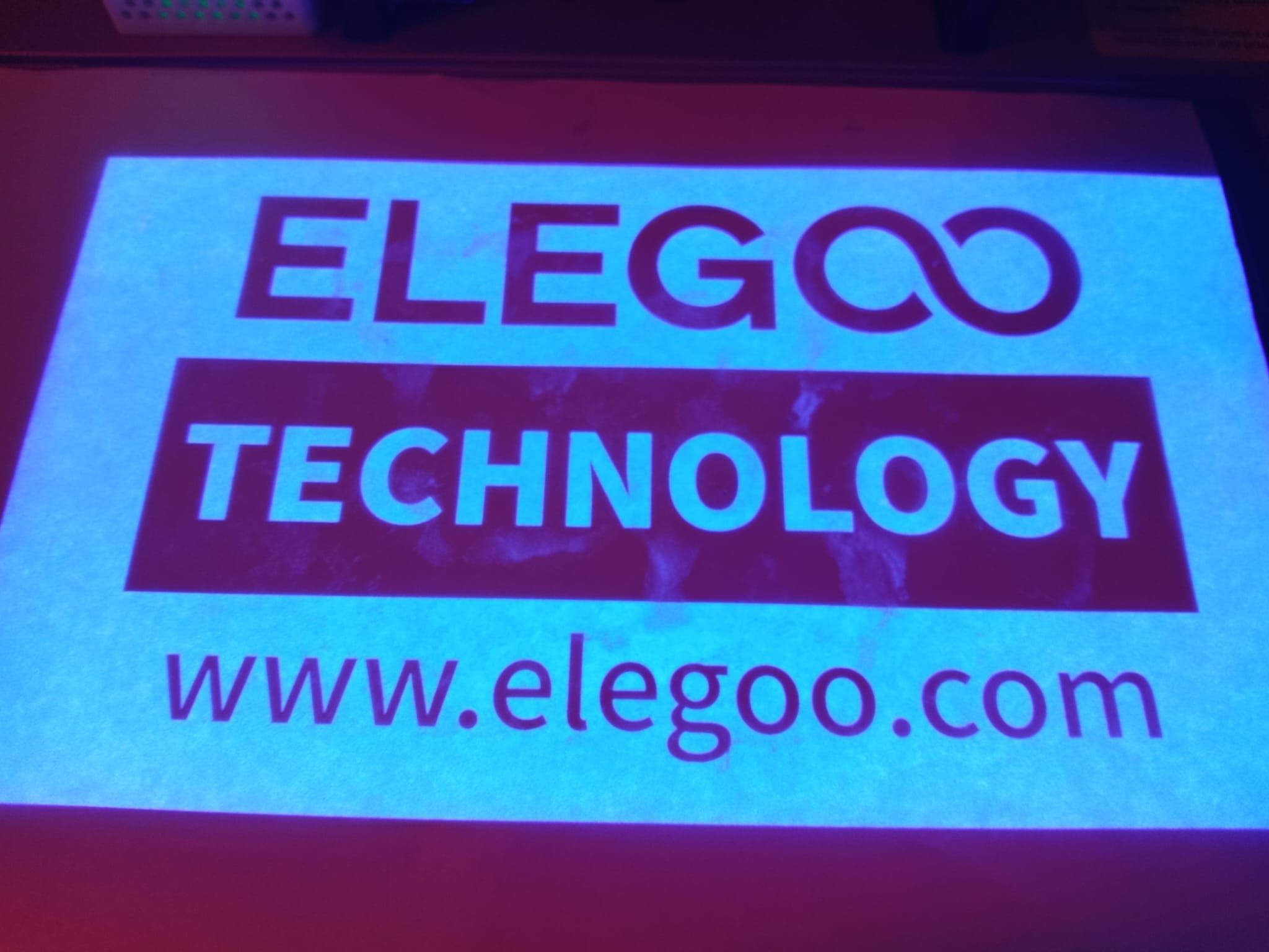

J'utilise le logiciel Slice, mais la config est exporter via le logiciel ( résine ABS, Sunlu, saturn3, 50m etc ). Je ne sais pas si c'est l'écran qui fais cela, ou un réglage particulier. Je me dis que les taches sur l'écran implique des soucis d'impression .... je vois autres choses.... étonnant pour une machine de 1 mois et demi.... quand ma plus ancienne machine Satun 2 qui à 3 ans, je change à peine l'écran juste maintenant ( impression massive en terme d'horaires ) .
Si vous avez des idées ...je suis preneur 🙂
