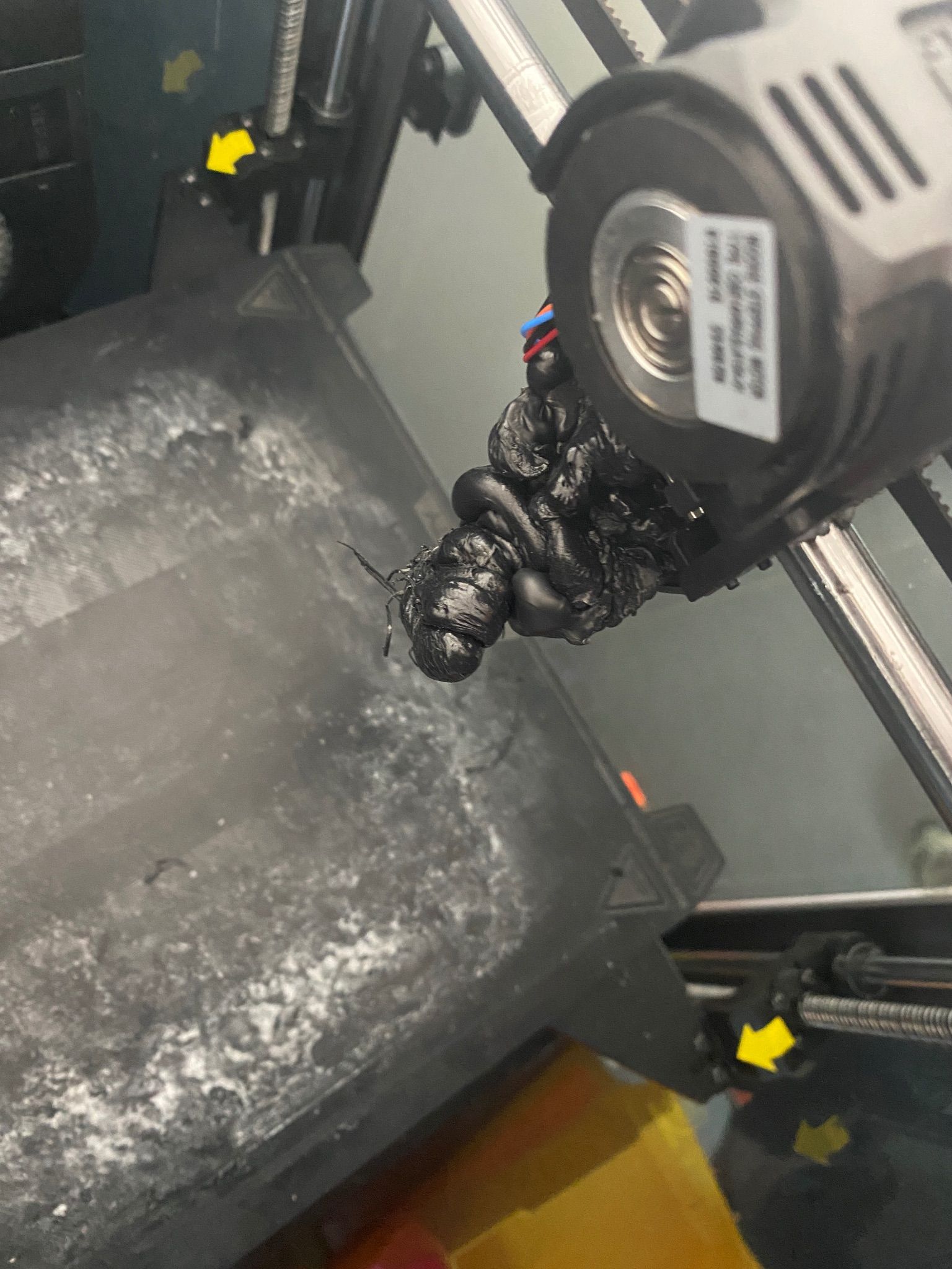

Bonjour à tous !
J'ai un soucis avec ma K1 ...

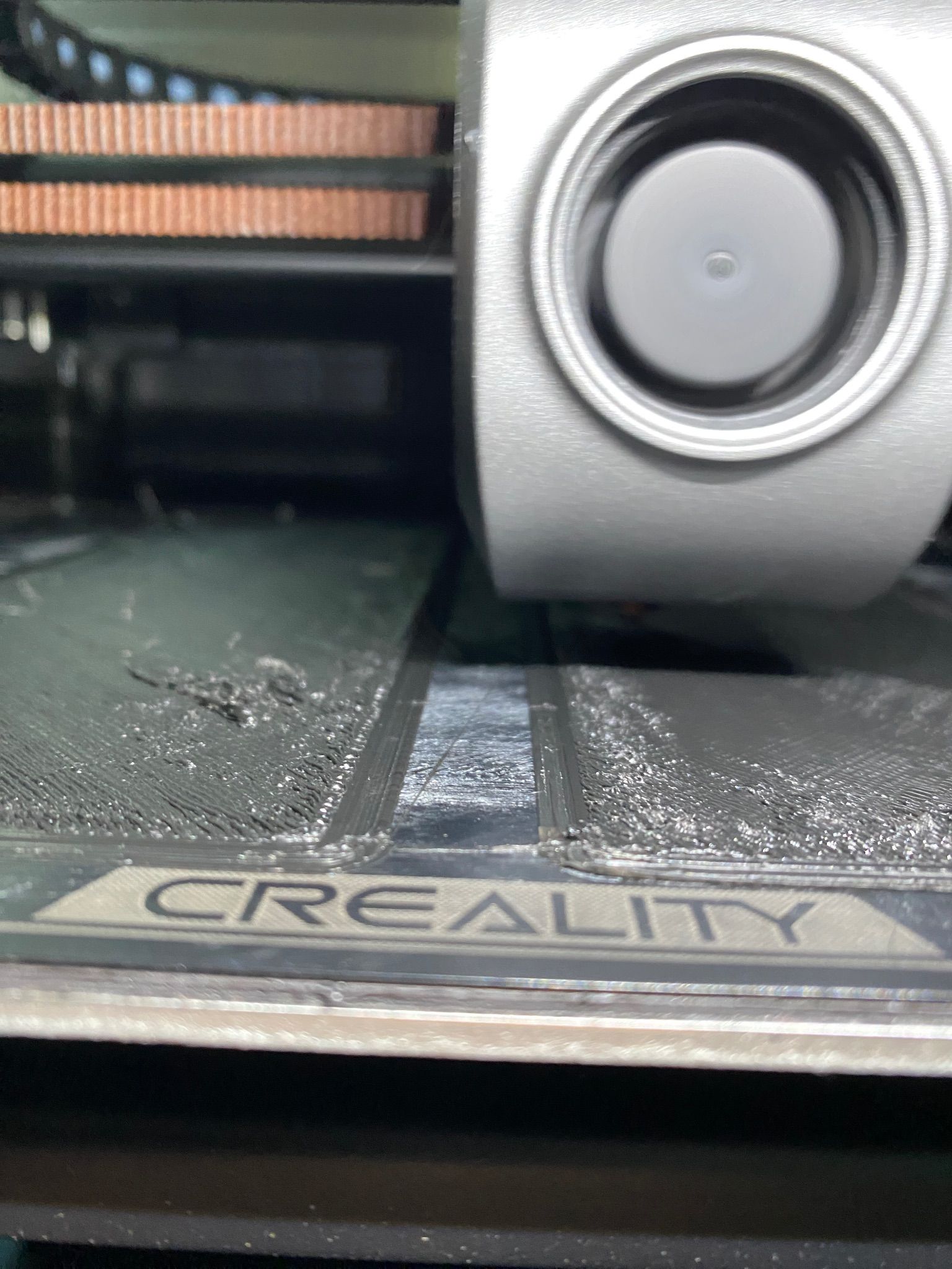

J'ai eu à de nombreuses répétitions le fameux "not heating as expected", et là, dernière nouvelle, je lance une impression, et lorsque je reviens, j'ai un gros paquet de plastique agglutiné partout et qui est très difficile à retirer, je n'ai encore pas réussi à tout faire partir avec un décapeur thermique ...
Quelles seraient vos solutions ? Quelles pièces à changer pour que ces deux soucis ne reviennent pas svp ?
Merci beaucoup et bonnes impressions à vous !
Bonjour @Maxb,
Vu la tonne de matière autour de la buse et chambre celà peut déclencher cette erreur...
As-tu fais une mise à jour du firmware ? Si oui il semble important de refaire les paramètres d'usine, si tu ne l'as pas fais. Je crois que c'est la première manière de résoudre ce problème, d'après de nombreux commentaire.
Les petites impressions arrivent-elles à terme ?
Les traces blanches c'est de la colle j'imagine,  as-tu essayer d'imprimer sans mettre de colle ?
Cordialement, Skwal.
Il y a 8 heures, Maxb a dit :
à priori cela voudrait dire un souci avec la thermistance, qui renvoie un peu n’importe quoi. Si tu as une tête de rechange (corps de chauffe et buse), fait l'échange pour voir ce que cela donne.

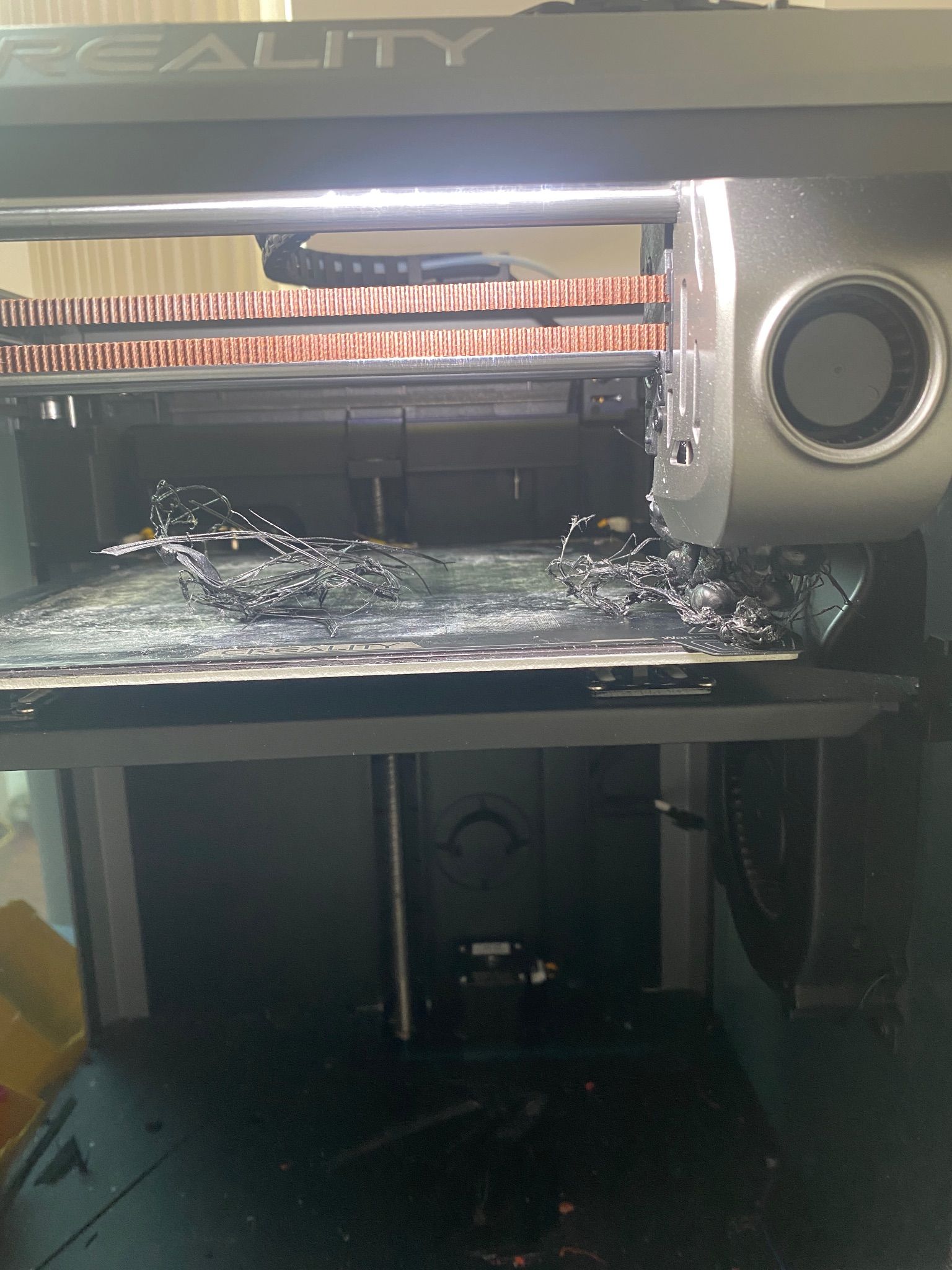

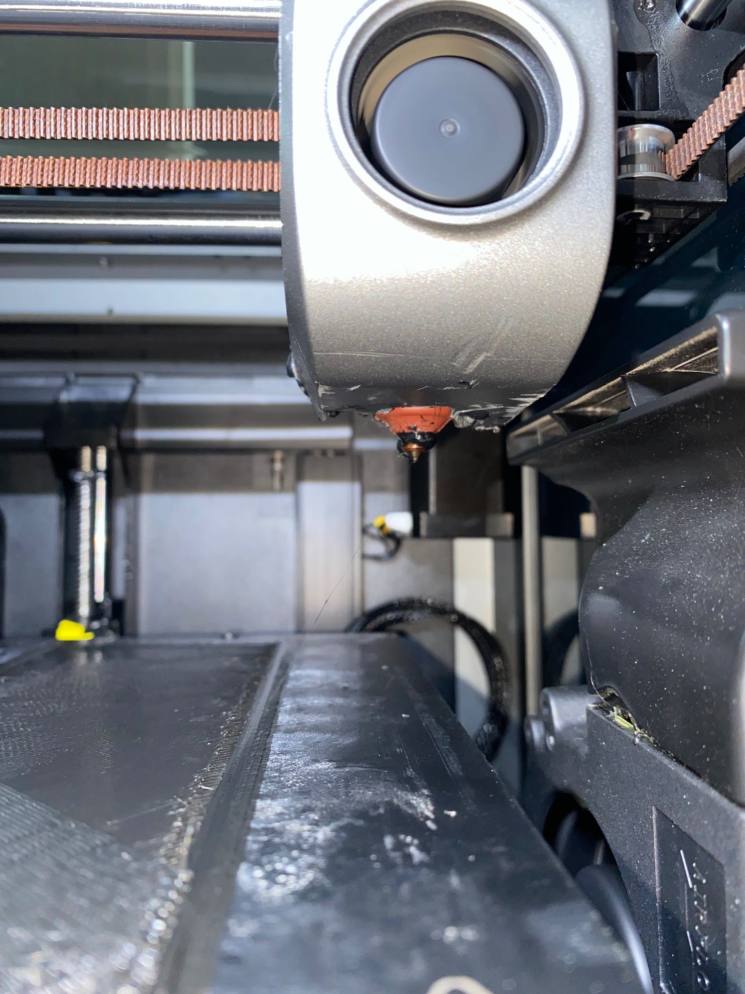

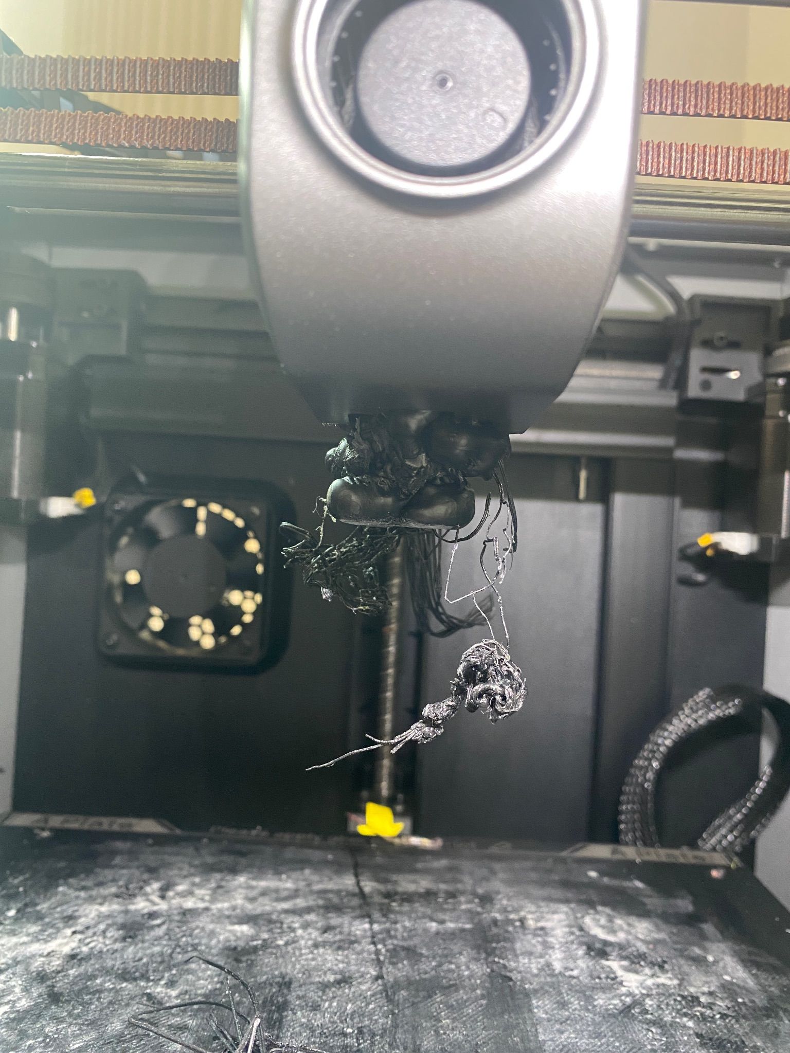

J'ai changé la buse par la nouvelle, j'ai fait la mise à jour et tous les réglages automatiques, mais à toutes les impressions j'ai des boulettes qui sortent maintenant de la hotend et elle est pleine de plastique ... Je ne comprends pas trop !!
Impossible d'avoir des impressions correctes, je suis obligé de faire des objets simples types boite à vis, je ne peux pas faire plus complexe sinon l'impression rate ...
Je décolle les boulettes régulièrement en cours d'impression mais c'est pas le rêve ...
J'utilise du fil JAYO, je n'avais pas eu de problèmes jusque là ...
Une idée du nouveau problème ?
Merci beaucoup !

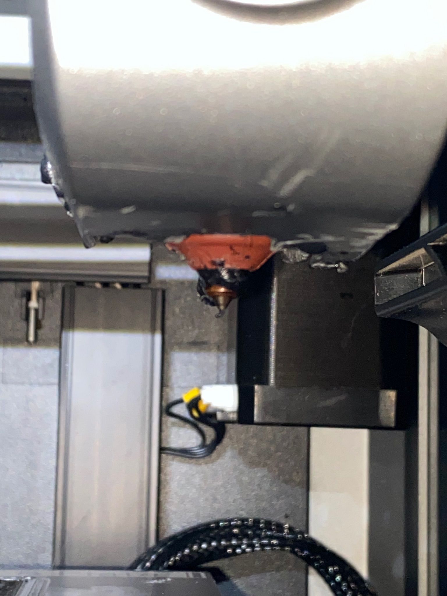

On a l'impression que ta buse bave, as-tu bien serré celle-ci à chaud lors de son montage, (clé plate et clé pipe fournie avec l’imprimante).
Il y a 16 heures, Skizhoo a dit :
En effet, je ne l'ai pas serrée, je pesais qu'elle avait un serrage d'origine ... Le tuto que j'ai regardé ne le précisait pas ... Problème résolu merci beaucoup !! Impressions Miquel maintenant !!

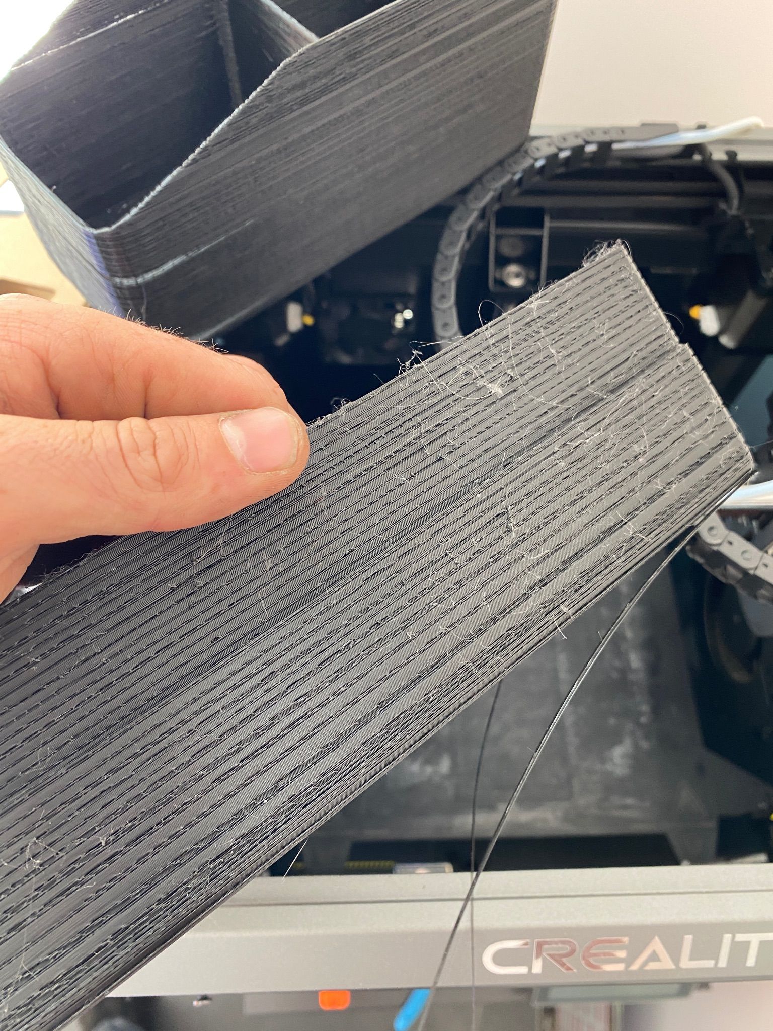

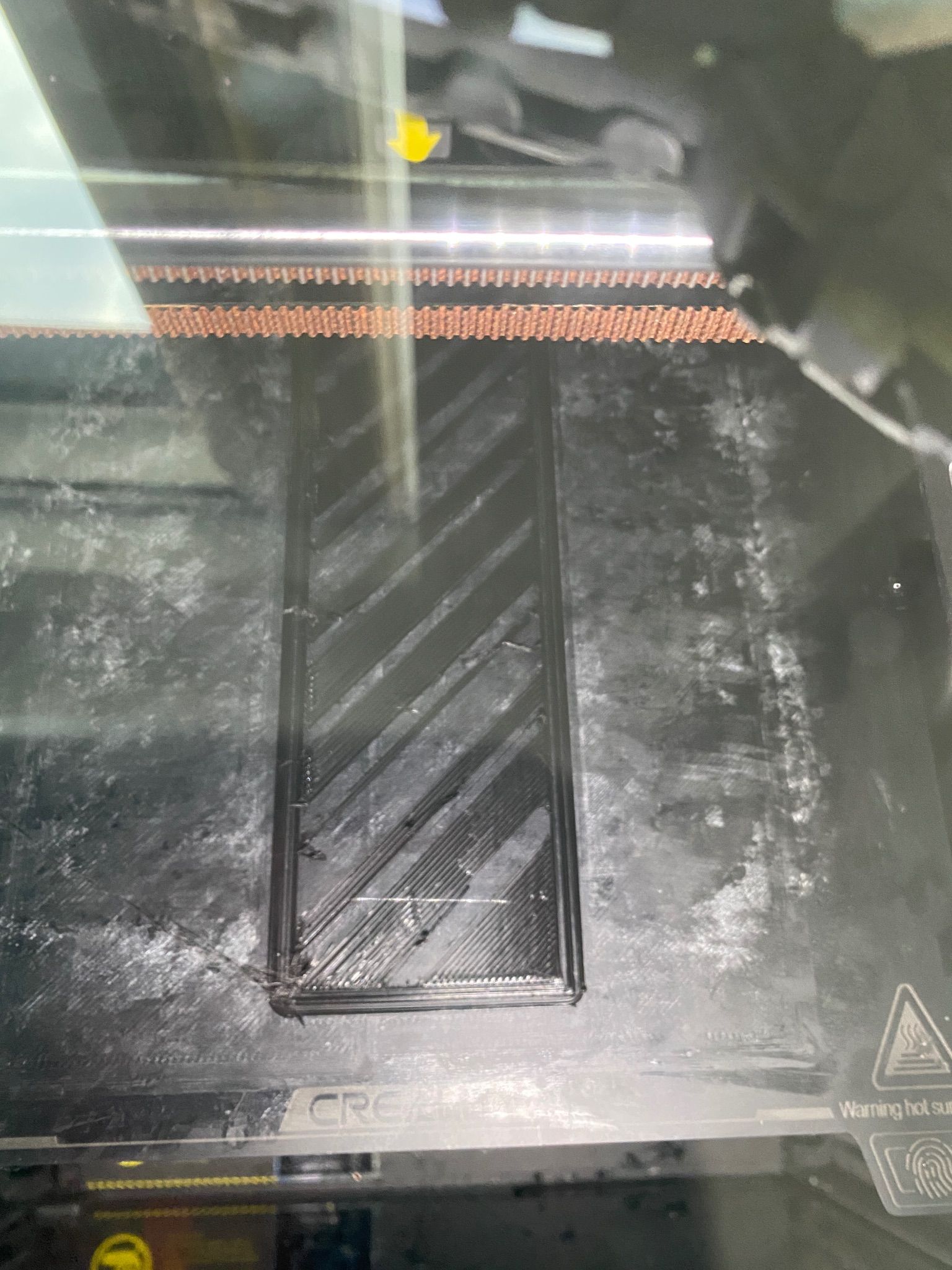

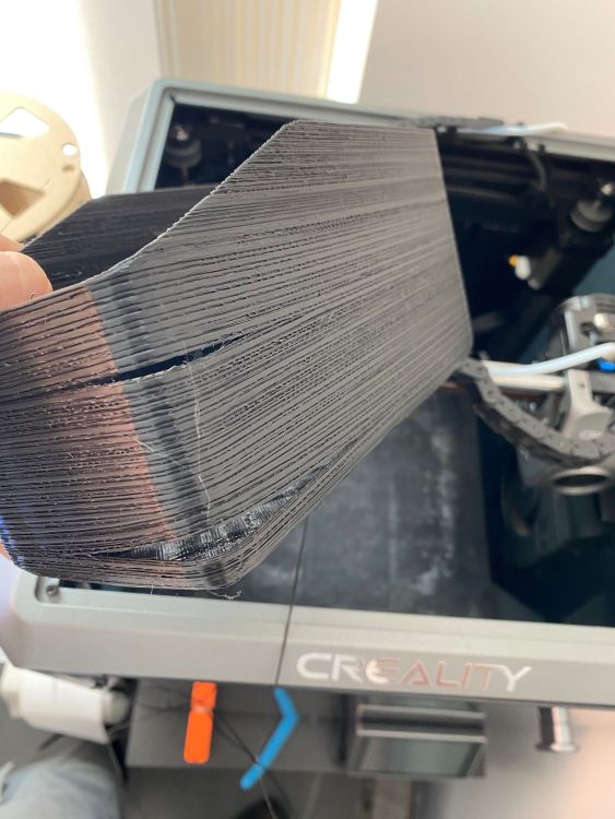

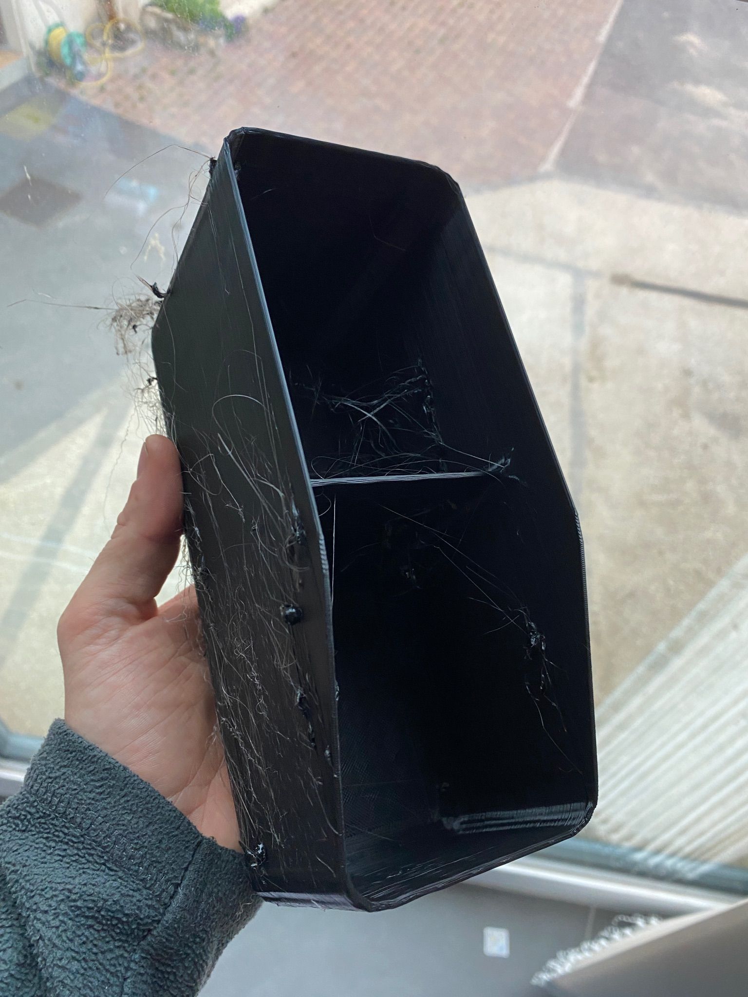

  • 1 month later...
Desormais, une fois serrée, elle ne fait pas mieux que cela ... Auriez-vous des pistes ? J'utilise les réglages d'origine de la K1 et de Creality Print ... Je désespère un peu car j'aimerais réussir m'en servir de cette machine !!
