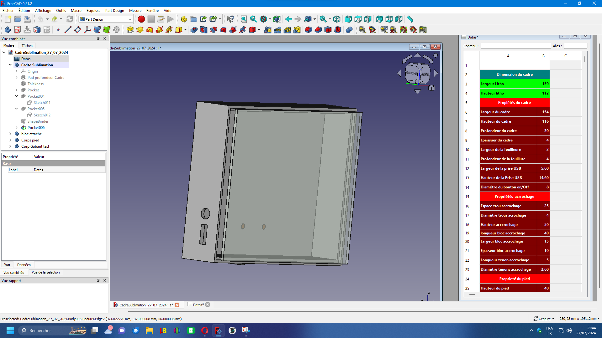

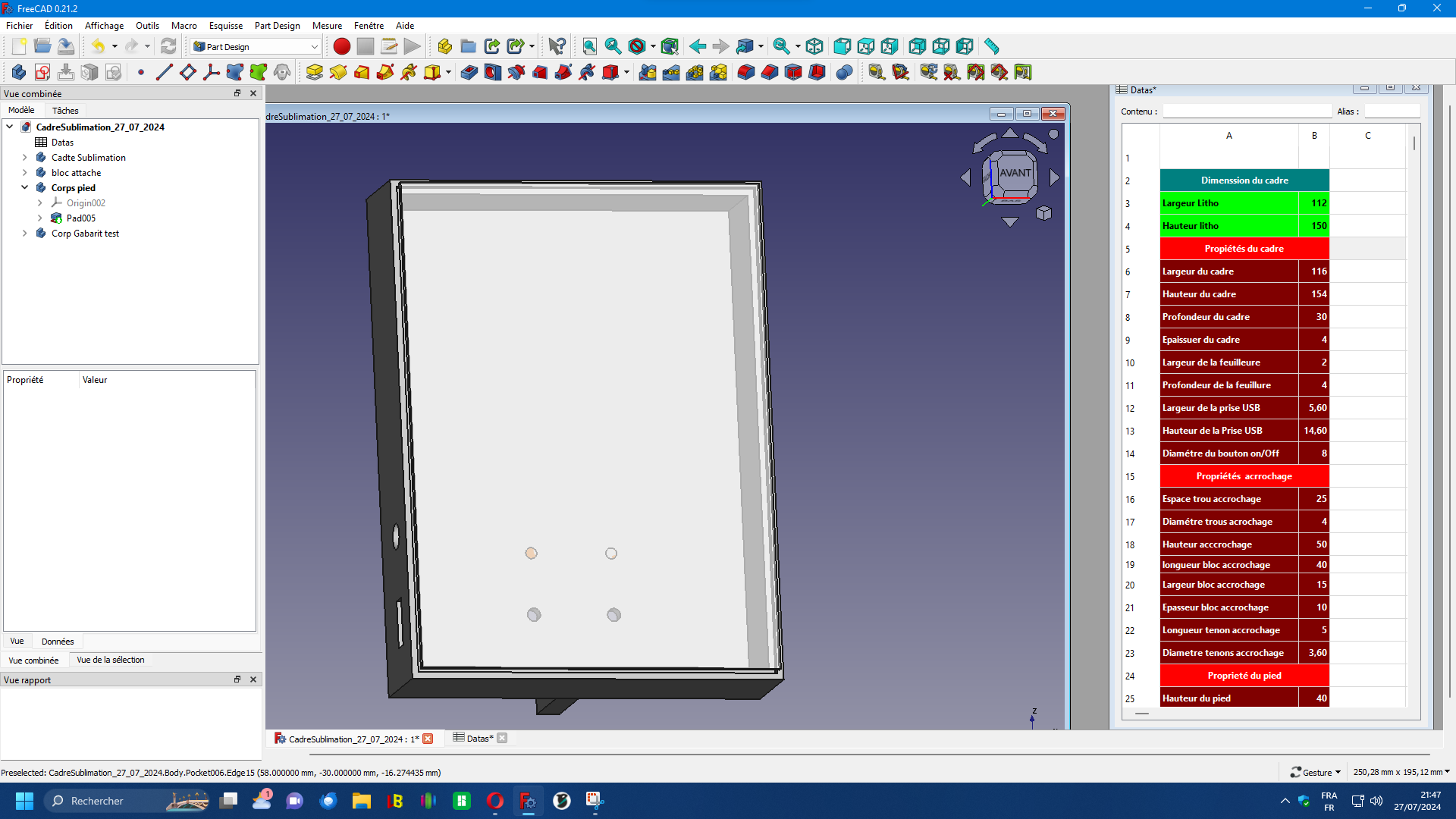

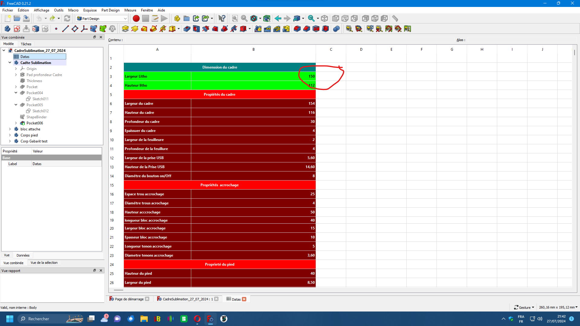

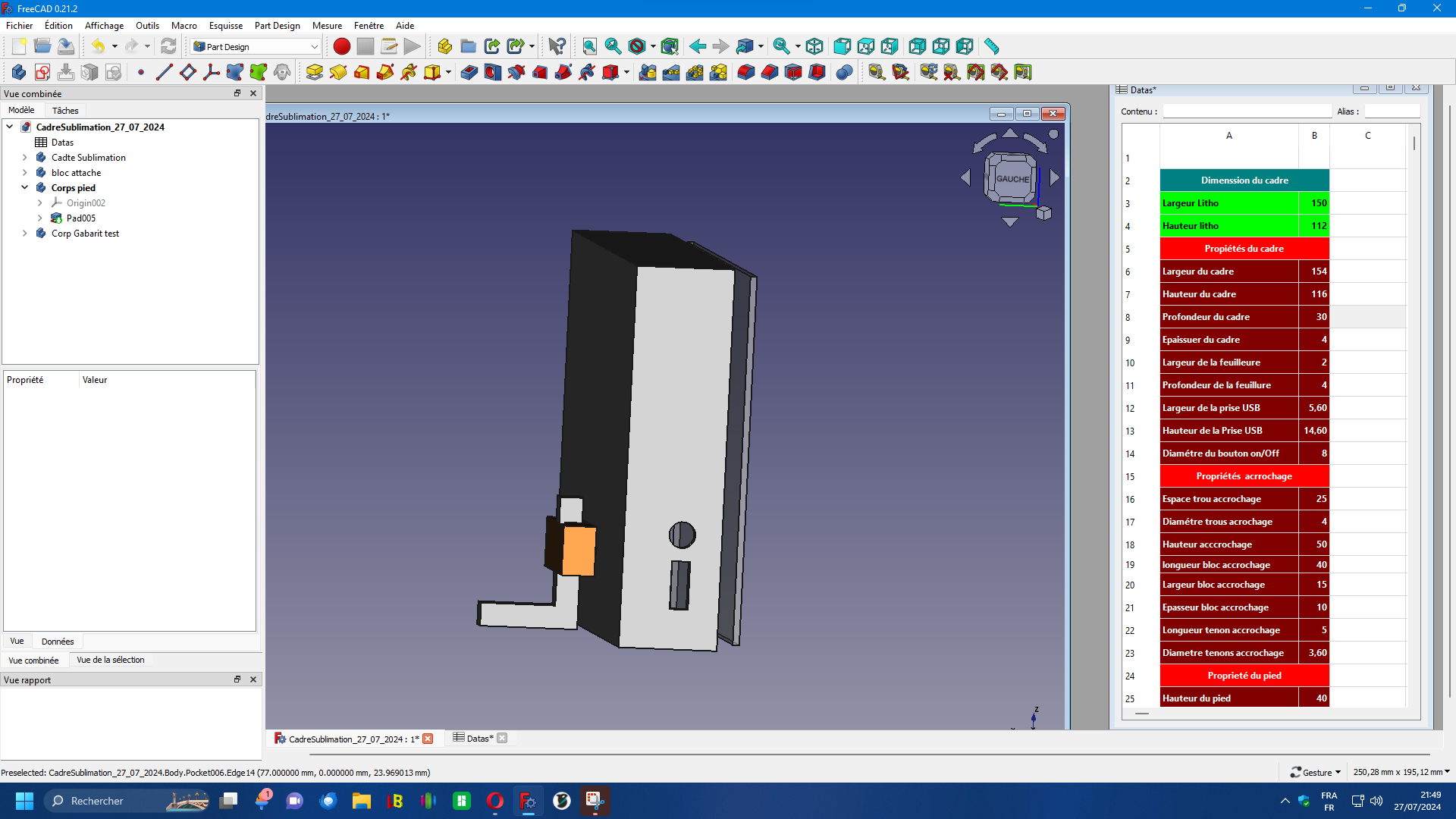

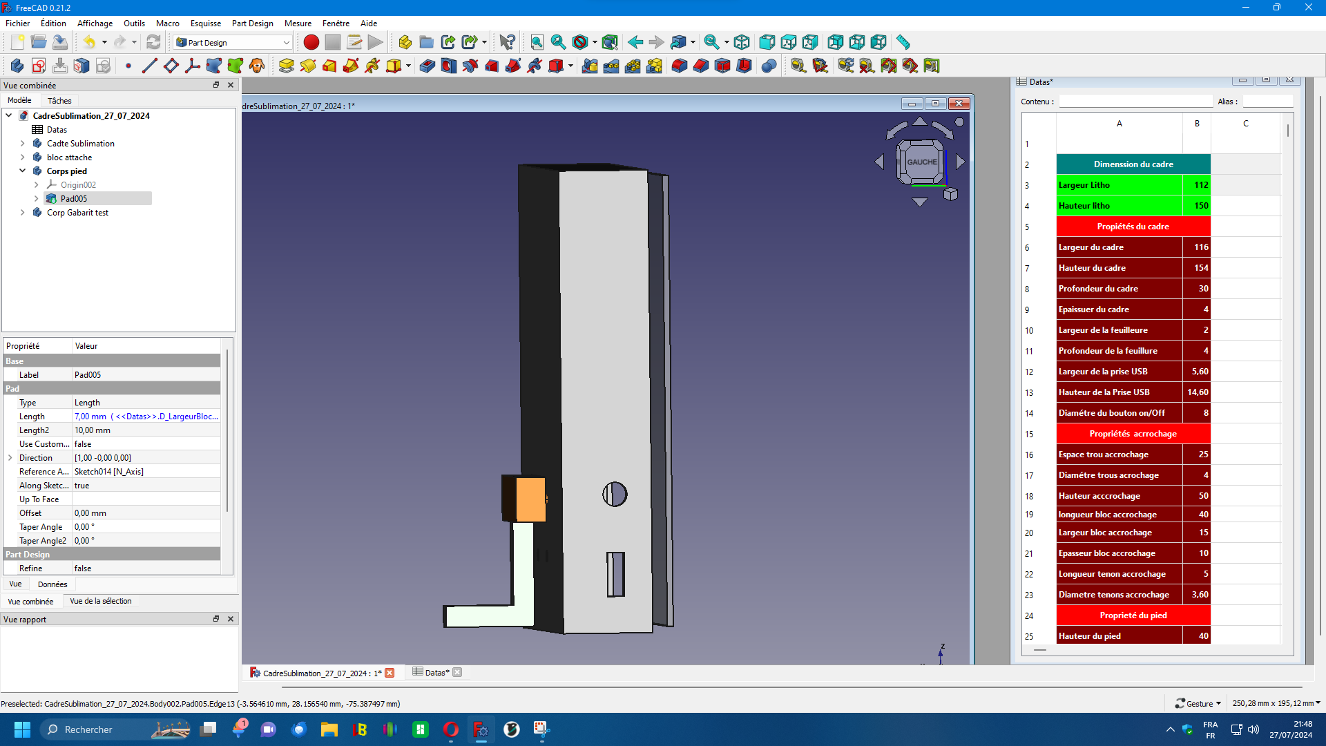

Ce cadre est Modifiable automatiquement a la lithophanie  avec FreeCAD et une feuille de calcul en ne Changeant que la largeur et la hauteur.

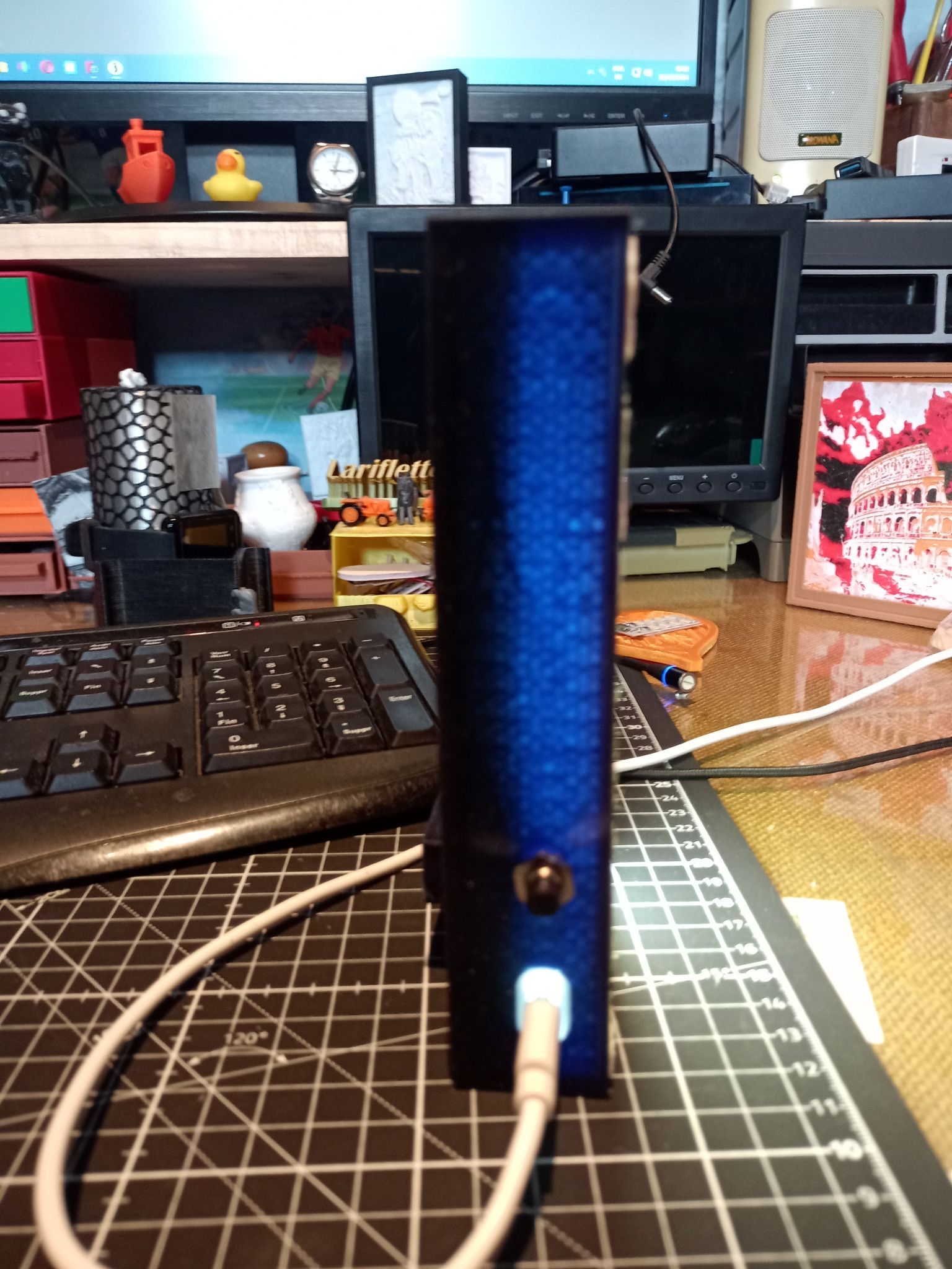

le bouton On/Off :https://fr.aliexpress.com/item/4000157044627.html?spm=a2g0o.order_list.order_list_main.106.5f0d5e5b482EdW&gatewayAdapt=glo2fra
le connecteur USB https://fr.aliexpress.com/item/1005006472901869.html?spm=a2g0o.detail.pcDetailTopMoreOtherSeller.2.50c68UpO8UpOZi&gps-id=pcDetailTopMoreOtherSeller&scm=1007.40000.327270.0&scm_id=1007.40000.327270.0&scm-url=1007.40000.327270.0&pvid=20c513b8-40e7-4b2a-b9cc-56974f318b0c&_t=gps-id:pcDetailTopMoreOtherSeller,scm-url:1007.40000.327270.0,pvid:20c513b8-40e7-4b2a-b9cc-56974f318b0c,tpp_buckets:668%232846%238116%232002&pdp_npi=4%40dis!EUR!5.13!4.41!!!39.35!33.84!%402103835e17221100513703482ed30a!12000037322679938!rec!FR!1870004376!XZ&utparam-url=scene%3ApcDetailTopMoreOtherSeller|query_from%3A
L'éclairage standard 5V :
https://fr.aliexpress.com/item/1005004059394188.html?spm=a2g0o.order_list.order_list_main.123.7a425e5baLvC4n&gatewayAdapt=glo2fra

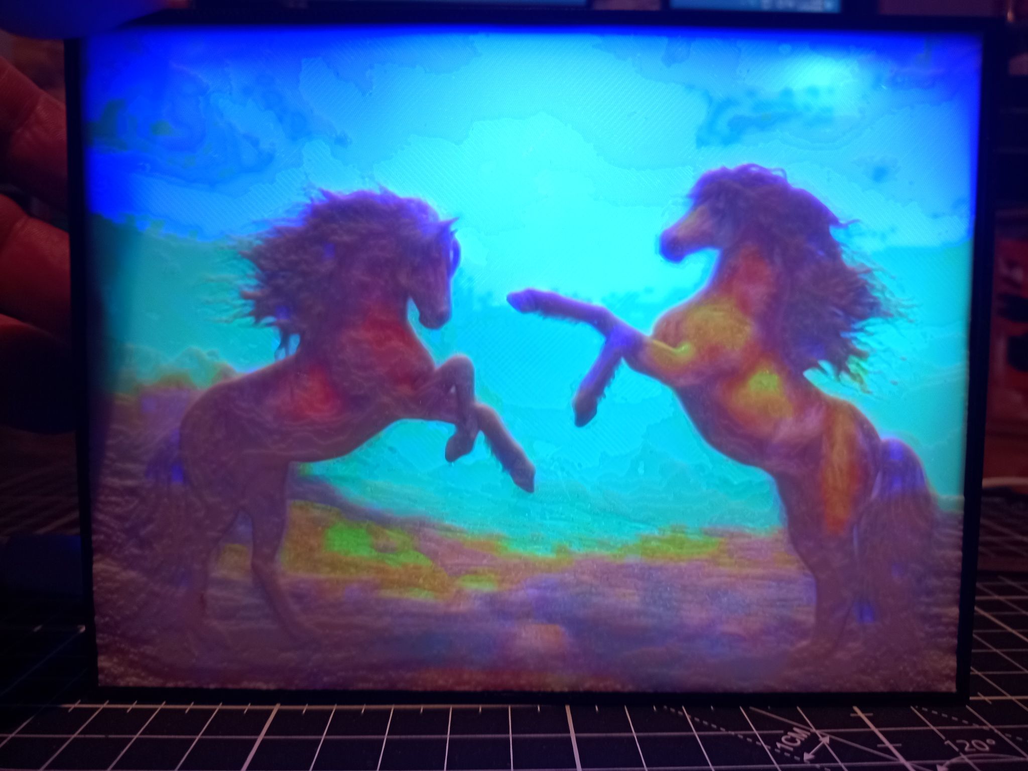

Pour les débutants qui commencent en 3D Cet exemple peut  peut-être les aider a réaliser un projet ,je joins les fichiers .
La lithophanie a été crée avec l'imprimante Bambu P1s et le pack  de  bobines : https://eu.store.bambulab.com/fr-fr/collections/pla/products/pla-cmyk-lithophane.
La lumière multicolore a été adaptée avec une bande leds acheté chez action et modifiée pour l'occasion.
Cadrelitho_27_07_2024.zip
