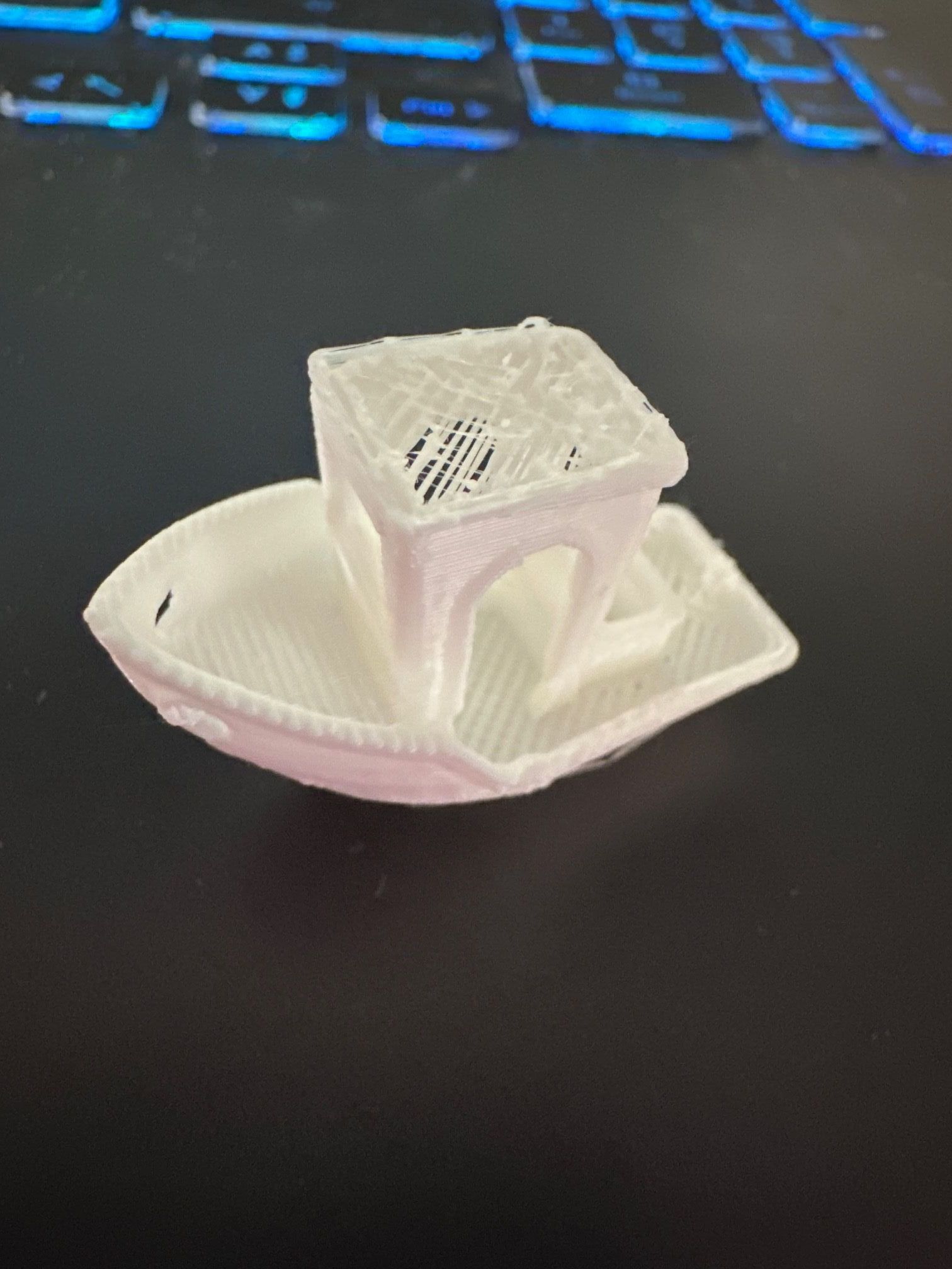

Depuis le changement du kit de chauffage de l'extrudeur de mon impriment , je constate des problèmes très dérangeant . En effet mes impressions sont de très mauvaise qualité ,elles sont fragiles et sur les grandes impressions la première couche a du mal à se faire .Le filament c'est du PLA ,dans le slicer j'ai mis les paramètre par default et pourtant rien de change je ne sais pas quoi faire .
Merci d'avanece

As tu refait un réglage du PID après avoir changer le chauffage ?
Si (je pense que oui) ton imprimante est bien sous Marlin il faut faire un M303 (voir lien) pour refaire le calcul des paramètres du PID puis un M500 pour les mémoriser.
https://marlinfw.org/docs/gcode/M303.html
Si elle est sous Klipper, je laisse aux klipperistes le soin de t'apporter leur aide
