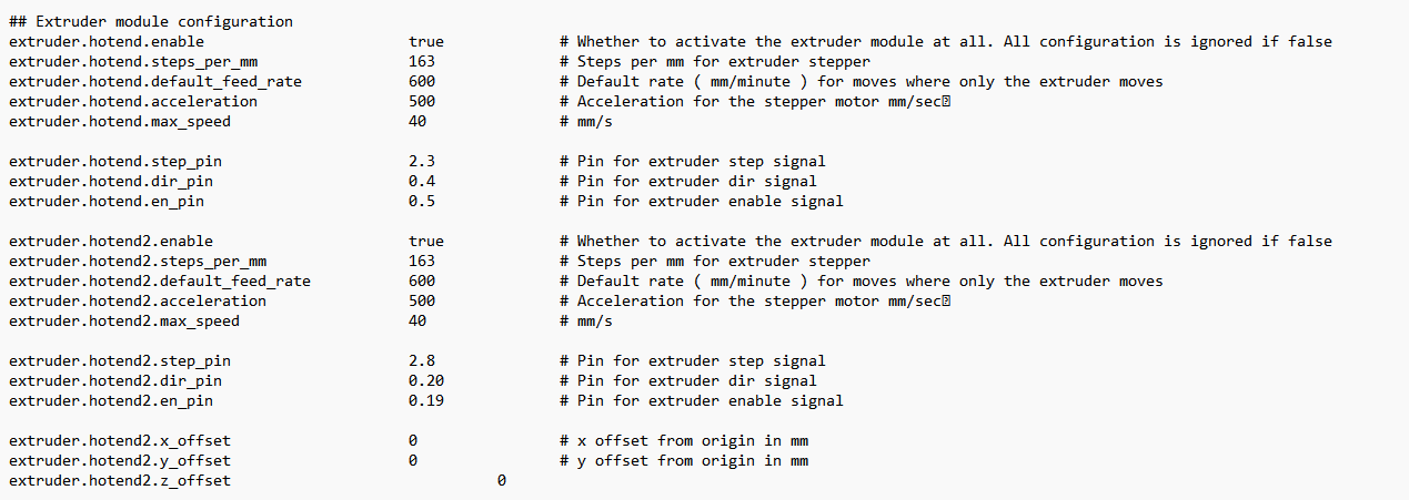

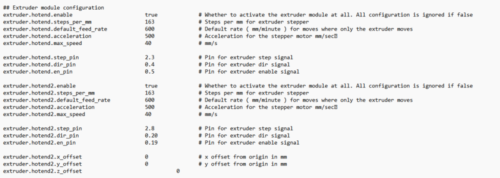

si j'ai bien tout compris et en admettant que je parte sur un double emostrudeur et une tête type geetech A10M (une buse et double entrée de filament )
le fichier config il n'y a rien à faire l'extrudeur est déjà activé ? et comme je n'ai pas d'autres cartouche de chauffe ni de thermistance je le laisse en l'état.
Comme les emostrudeurs sont montés en symétrie (à cause de la vis de réglage) comment sait le deuxième qu'il doit tourner à l'envers ?
Comme slicer pour commencer j'ai repetier host et ou Orca slicer vous me conseilleriez lequel des deux ?
Modifié (le) par robert95770
j'ai trouvé ma réponse avec un peu de recherche dans le forum et un peu de recherche par moi-même
c'est la ligne : "extruder.hotend2.dir_pin                     0.20!             # Pin for extruder dir signal" à laquelel on ajoute un ! âpres le 0.20 pour faire tourner le moteur à l'envers
