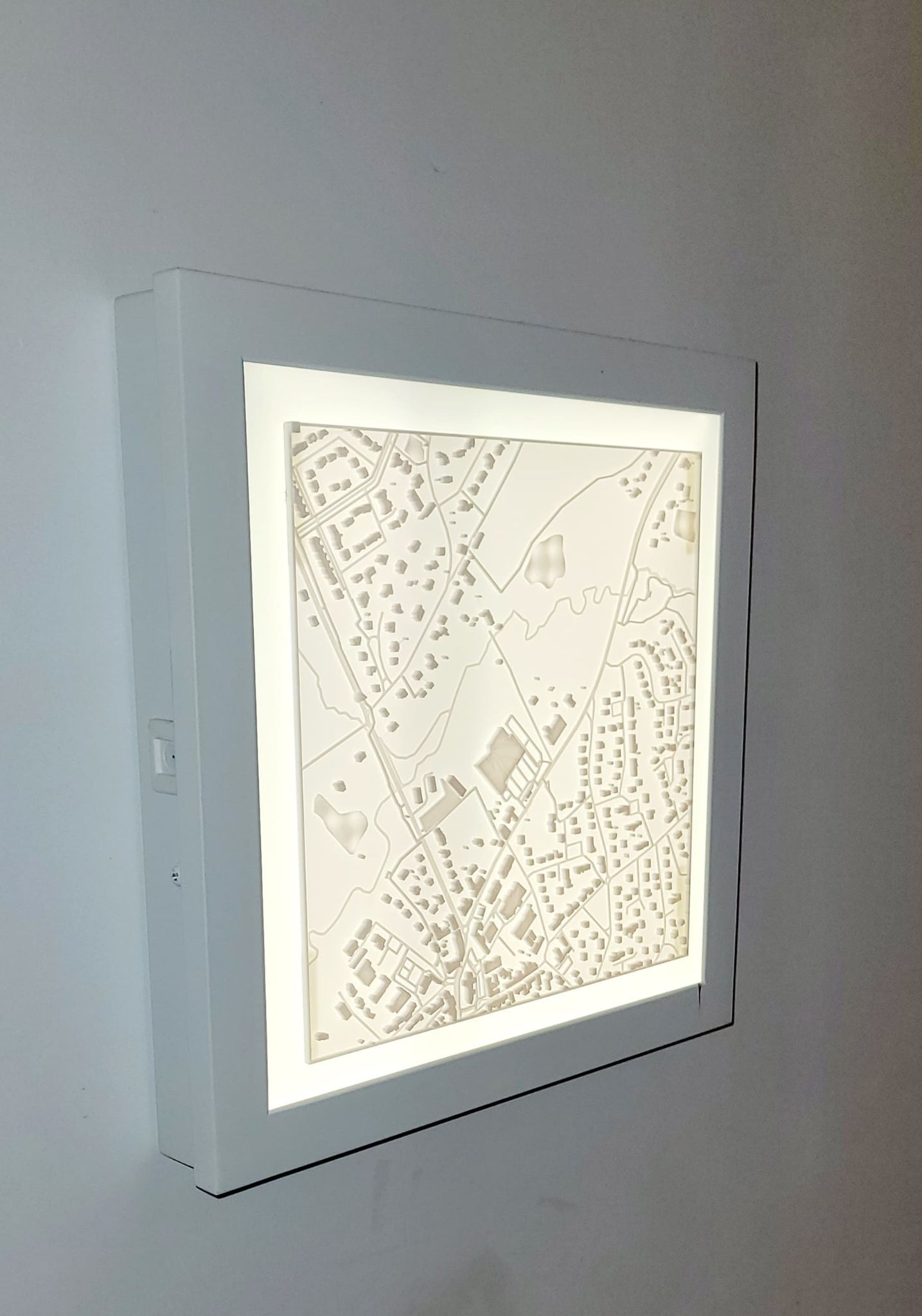

Génial ce site ! Merci @Julien !
Je m'en suis servi dans la foulée pour en faire une applique murale LED
