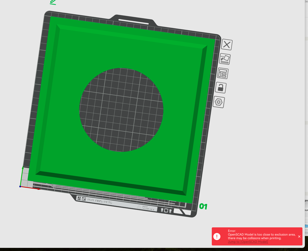

je suis nouveau dans le monde de l'impression 3d et je viens d'acquérir une Bambu Lab X1C
Je voudrais imprimer un objet qui fait 24x24 cm et l'imprimante ne me laisse pas alors qu'elle est prévu pour 25x25
Aparement il existe une combine pour passer outre mais je ne voudrais pas tout foiré.
quelqu'un pourrait m'indiquer clairement la marche à suivre si c'est pas trop compliqué
ci joint une capture d'écran de bambu studio
merci d'avance
Bonjour @xoxixox
Tu trouveras ton bonheur dans le wiki bambulab : https://wiki.bambulab.com/en/knowledge-sharing/print-volume-limitations
Pour l'avoir fait, je te confirme que ce n'est pas trop compliqué.
Attention, il faut bien penser qu'avec cette modification, l'AMS n'est pas utilisable.
Ne pas oublier de faire la manip inverse après l'impression d'une pièce de cette taille là
