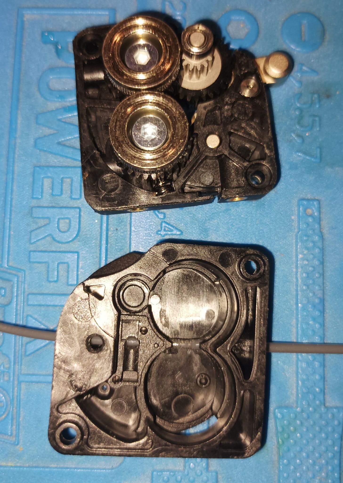

il y a quelques mois après avoir imprimé de nombreuses pièces sans souci sur ma K1C
j'ai mon fil qui s'est coincé dans l'extruder
ma première réaction a été de sortie le tube hotend et voyant que celui ci était propre
j'ai donc démonté l'extruder ce qui en passant n'est pas très difficile
et j'ai débloqué le fil coincé et remonté l'extruder
j'ai ensuite imprimé plusieurs pièces sans pb
et la il y a quelques jours j'ai a nouveau le fil qui se coince
cette fois ci j'ai pris une photo pour essayer de comprendre pourquoi le fil se bloque
sur la photo on voit que la partie du fil qui est au milieu est boursouflée et ne peut plus ni avancer ni reculer
j'ai remis l'extruder en place une nouvelle fois et lancé quelques impressions
la prochaine fois je remplacerai l'extruder (j'en ai un en stock )
mais j'aimerais bien comprendre ce qui se passe
j'imprime essentiellement du PETG
plateau a 70 puis 60 et extruder a 245
pour la vitesse je suis entre 120 et 150

bonjour @clubelectro548 j'ai eu le même problème sur ma Q1 Pro Qidi sur du PETG également, plateau à 80, extrudeur 250, vitesse entre 300 et 200 mm/s et comme toi bloqué dans les 2 sens avec un filament ayant un changement de section brusque, passant à 1.9 mm sur quelques mm empêchant tout mouvement.
et je n'ai trouvé aucune explication ni solution 🫤
j'ai essayé de jouer sur la rétractation, températures, vitesses ça n'a rien changé !

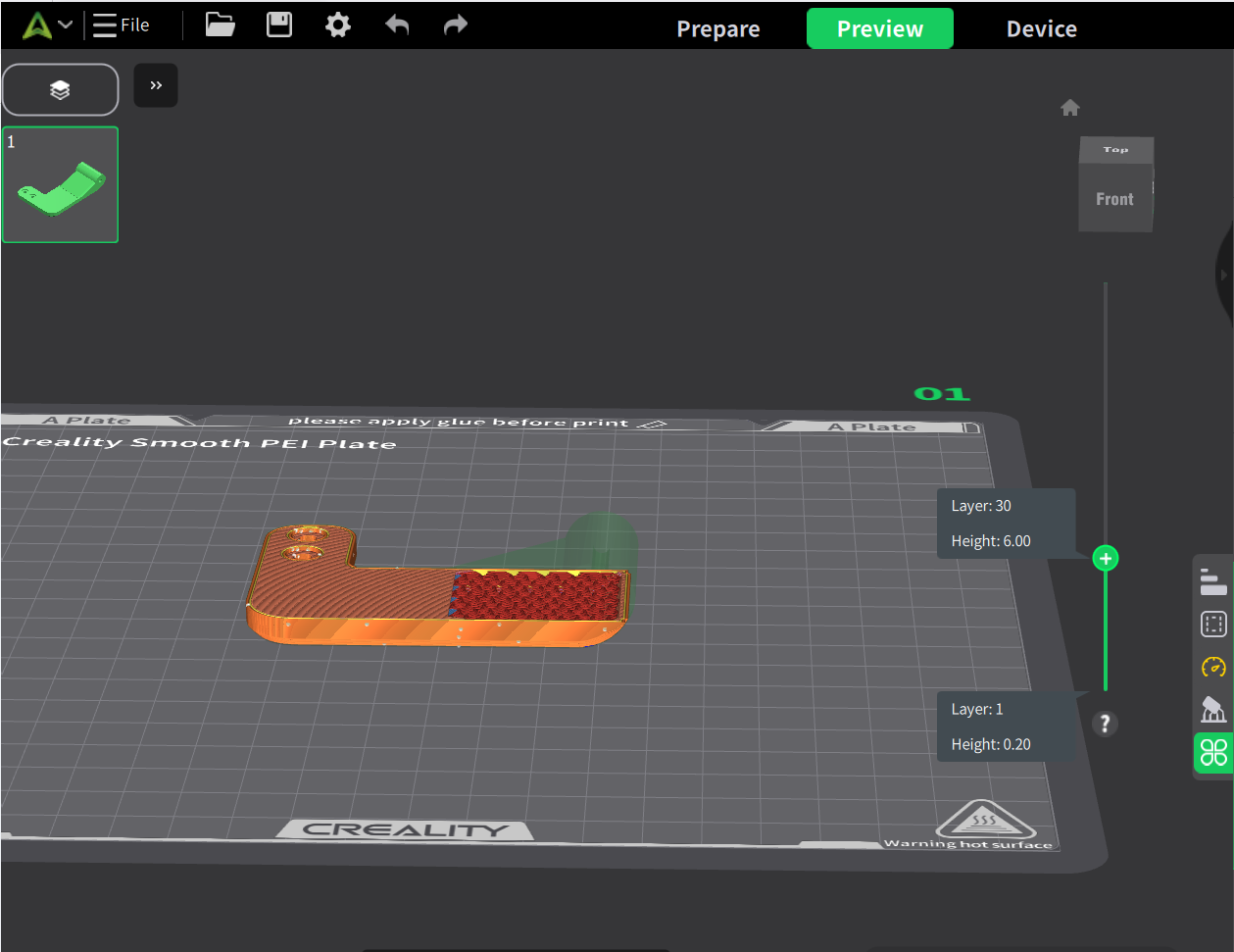

la je viens d'imprimer la meme piece qui a coincé
avec les memes reglages en reduisant un peu la vitesse
et le fil s'est coincé exactement au meme endroit de la piece
et la ca dirige mes soupcons vers un pb de slicer
je vais essayer la meme piece avec orca pour voir
a noter que le diametre de l'extruder est tres proche du diametre du fil envron 1,8 ce qui laisse quand meme peu de marge
peut etre besoin d'un petit coup de lime ..
Modifié (le) par clubelectro548

c'est une idée 👌 je vais essayé aussi,  j'utilise Qidi Slicer
bon bah , j'ai remplacé l'extruder par celui que j'avais en stock
coté slicer j'ai utilisé Orca
alors je sais que d'un point de vue logique de depannage c'est pas terrible
mais j'ai besoin de quelques petites pieces pour refaire la porte de ma K1 Max
