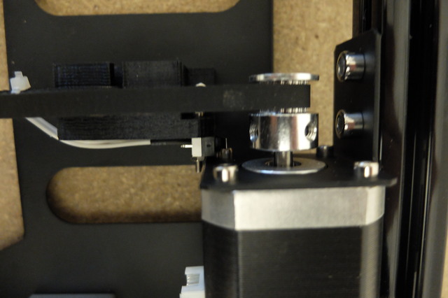

Je suis en plein montage de ma Prusa i3 de chez Hictop, et je rencontre un petit soucie de End Stop de l'axe Y
Tout simplement, celui-ci ne touche pas le moteur , est donc n'a aucune action.
Si j'avance plus le moteur, c'est la courroie qui n'est plus alignée !!
Des idées ?

Bon , finalement, je réponds à moi même !
J'ai avancé le moteur de tel sorte que le EndStop Touche celui-ci et j'ai décalé la courroie sur le support sur le chariot !
