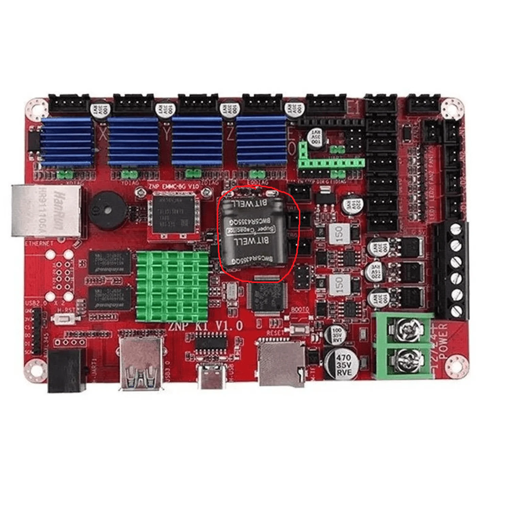

salut. aujourd'hui gros problème avec openneptu4ne.
des que je lance une impression voila ce qu'il me dis:
MCU 'mcu' shutdown: Timer too close
This often indicates the host computer is overloaded. Check
for other processes consuming excessive CPU time, high swap
usage, disk errors, overheating, unstable voltage, or
similar system problems on the host computer.
Once the underlying issue is corrected, use the
"FIRMWARE_RESTART" command to reset the firmware, reload the
config, and restart the host software.
Printer is shutdown
Vous avez déjà rencontré ce problème?
Les petites impressions de moins de 4h on l'air de fonctionner.
il y avait une mise a jour aussi. je les ais faites mais pareil.
Il y a 1 heure, gaeltecher a dit :
Non, tu parles de mise à jour, avec Openeptune tu peux faire les mise à jour de fluide, Klipper, moonraker, mais il est déconseillé de faire les mises à jour du système
Là malheureusement je n'est pas de solution à te proposer, si vraiment le problème persiste il faudra sans doute tout réinstaller sur la carte emmc car tu as des erreurs sur un peu partout peut-être que @fran6p à une idée au cas où 😇

J'ai essayé avec le pc de mon fils, charger le même fichier pour voir et la pas d'erreur.
En faite tu as raison. C'est les mises a jour de fluide, moonraker et klipper.
Je pense que mon ordi ne charger pas bien le fichier dans mon imprimante, ce qui le mettait en erreur. affaire a suivre.
Dans l'erreur il parle de l'hote, donc mon ordi je pense

J'ai remarqué un truc sur les Neptune 4 c'est que parfois lors de mise à jour ou de bidouillage il faut arrêter la machine et attendre 2 ou 3 minutes avant de relancer, j'ai déjà eu le coup ou le soir tout marchait bien et le lendemain matin c'était la cata, sans doute à cause des condensateurs qui sont montées sur la carte mère qui envoient du courant après l'arrêt de la machine pour permettre au système de s'arrêter proprement
Je pense que tu as raison. La dernière fois je te parlais des vignettes qui ne s'affichais pas ou aléatoirement. En faite c'est moi qui n'avais pas redémarrer la machine. Apres redémarrage plus de soucis. elle fonctionnait bien mieux. La je pense que c'est la même chose. En ce moment elle tourne pas mal. Je comprend pas pourquoi il faut l'éteindre de cette manière maintenant, puisque les moteur ce mette a souffler quand il faut appuyer sur le bouton d'allumage?
