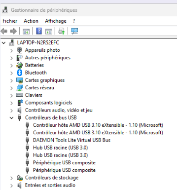

L'installation avait échoué et depuis je n'arrive plus communiquer avec l'imprimante depuis mon PC (câble USB, j'en ai testé deux différents). Lorsque j'allume l'imprimante, l'écran s'allume, je peux naviguer dans les menus mais rien ne se passe lorsque je choisi une fonction.
J'avais alors contacté le SAV en Chine, il m'avait envoyer le firmware ci-dessous et fait changer le mainboard. Ca n'a rien changé.

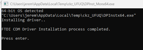

Lorsque je connecte l'imprimante au PC, le signal sonore retenti mais rien ne se passe et Windows ne détecte pas le périphérique:

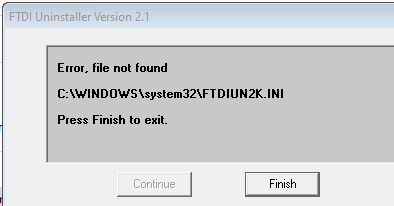

Jai installé le driver USB qu'ils m'ont envoyé, mais l'installation plante:
Est-ce que vous avez des idées?
