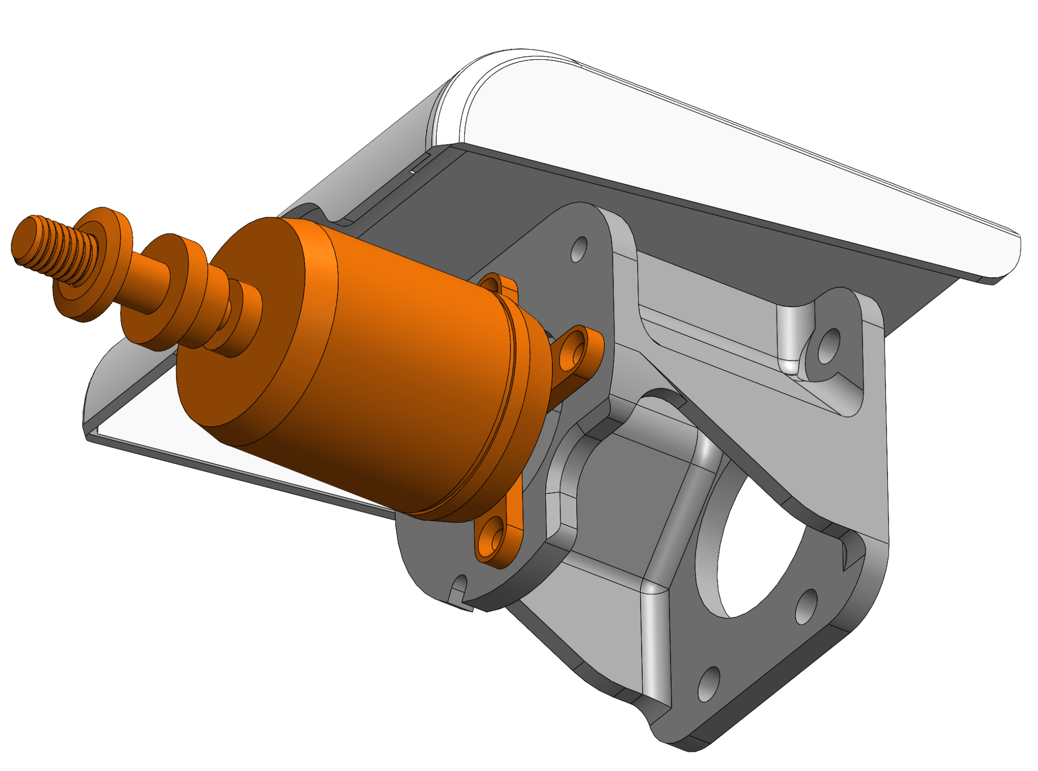

Salut à toutes et tous, j'ai acheté un kit ARF (presque prêt à voler) d'un avion de chez Seagull Model. Je l'ai équipé d'un moteur électrique (brushless BC3548-4 1100KV) mais les supports en bois livrés ne me plaisaient pas. J'ai donc conçu un support en PLA+, imprimé à 100% de remplissage. Ce support est plus léger de 20g que le truc d'origine.
J'ai également conçu un capot avant (en 2 parties à coller) pour cacher le moteur qui se visse (2 x vis M3x10 et 2 x écrous M3) sur le support moteur pour le look.
L'avion vole très bien !
Support moteur.STEP Capot moteur DR.STEP Capot moteur GA.STEP
