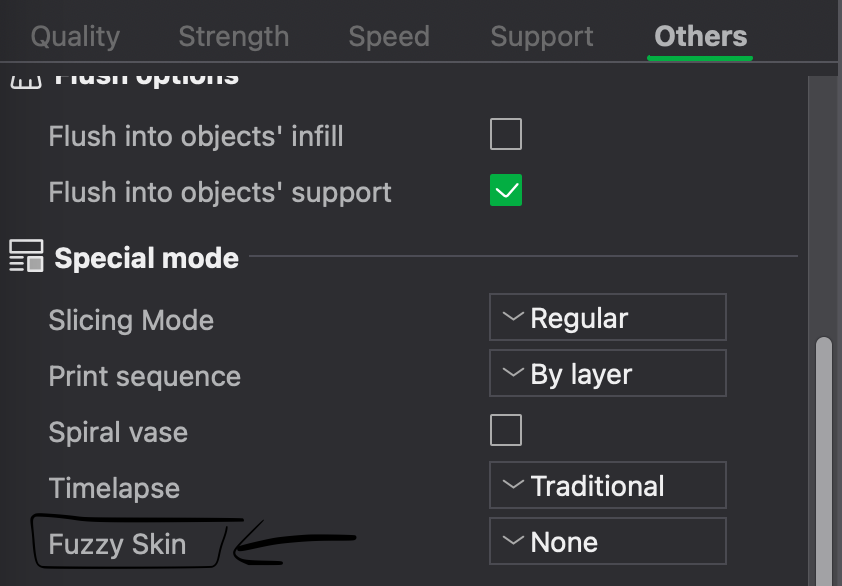

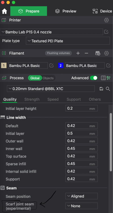

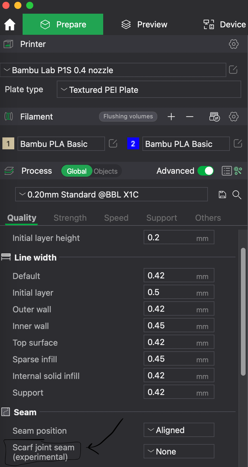

Comme l'a dit pascal_lb, pas de remède miracle, en revanche j'ai quand même des tips à te donner:
Sur certains slicers (ou trancheurs) il y'a des paramètres expérimentaux, comme sur bambu studio en activant "scarf joint seam"
Tu peux également activer l'option fuzzyskin qui donne un aspect différent à l'impression et permet de masquer au mieux cette "scarf" liée à l'option "scarf joint seam".
Bonne chance!
