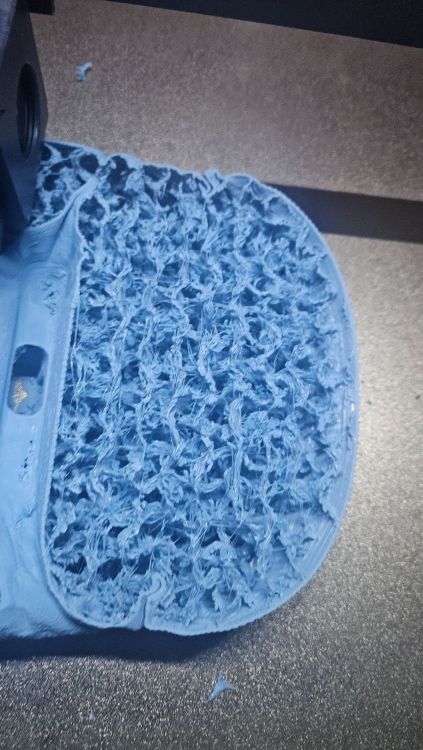

Ma venue est nullement anodine car en effet je rencontre des difficultés avec ma Neptune 4 Max que je viens d'acquérir.
Auparavant je possédais la Neptune 4 avec laquelle je ne rencontrais aucun difficultés particulières.
J'utilise toujours le slicer cura de Elegoo que j'ai pris soin de réinitialiser afin d'éviter tout problème.
J'ai d'énorme problème avec le remplissage de mes pièces ! Je vous laisse voir la photo. Elle parle d'elle même.
J'ai évidement testé a vitesse réduite, en augmentant et diminuant la température de 5 et 10° (en gros de 210 à 225°), essayé sur différentes bobines de PLA, même en changeant le motif mais rien y fait...
Il y a t'il un paramètre spécifique pour corriger mon souci ? Ou un problème de ventilation (la barre de ventilation n'est pas installé car je l'ai reçu sans les vis).
