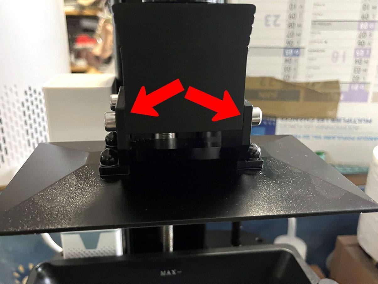

sebguill factory Posté(e) Novembre 20, 2024 Auteur Posté(e) Novembre 20, 2024 bon bha 25 sec je commence à avoir un pbl d'aderence au plateau (sans doute mon pbl de leveling au final, j'ai eu d'ailleur une reponse d'Elegoo qui m'a demandé d'envoyer une video de mon leveling, ce à quoi ils m'ont juste conseillé d'appuyer sur les 2 coté du plateau... d'ailleur si tu veux donner ton avis : https://drive.google.com/file/d/1o2TF3enZW2CuTSqKRz46r34DAN2aGHWG/view?usp=sharing) Mais de toute manière c'est le même résultat d'épaisseur avec cette resine Et pour couronner le tout j'ai contaminé ma bouteille de resine en y versant un peu d'alcool (en gros je nettoyait le reservoir et je me suis trompé de bouteille) J'imagine que ma resine est HS...
pjtlivjy Posté(e) Novembre 20, 2024 Posté(e) Novembre 20, 2024 c'est tout bon, il y a le serrage en croix et tout ce qu'il faut en fait je ne le fais pas comme cela, je mets le bac vide, je fais le levelling puis je mets la résine mais sur la mienne c'est encore un plateau avec la noix donc l'orientation est bien plus facile sur un plan alors que là avec ce système j'imagine que tu as regarder la planéité ça donne quoi ?
sebguill factory Posté(e) Novembre 20, 2024 Auteur Posté(e) Novembre 20, 2024 (modifié) il y a 7 minutes, pjtlivjy a dit : j'imagine que tu as regarder la planéité ça donne quoi ? je vais pas jouer mon Perceval mais "c'est pas faux" bon j'imagine que ca veux dire : le plateau est il plan. Alors j'ai pas d'outillage pour ca mais j'ai posé un réglet et regardé si de la lumière passait : à priori non Second test : j'ai posé le plateau sur mon bureau à plat et j'ai appuyé sur les 4 coins l'un après l'autre et vérifié si ca ne "basculait" pas : RAS non plus 3eme test : en théorie si le plateau est déformé, si je dévisse les 4 vis et retourne le plateau, le déformation devrait suivre et du coup le point "dur" lors du leveling devrait se déplacer (en gros de passer en haut à gauche à en bas à droite) : Bah non, apres avoir retourné le plateau ca coince toujours en haut à gauche... Modifié (le) Novembre 20, 2024 par sebguill factory
pjtlivjy Posté(e) Novembre 20, 2024 Posté(e) Novembre 20, 2024 (modifié) effectivement tu as fait le tour de la question donc ça serait le verre de protection de l'écran qui ne serait pas plan ou mal positionner je crois que ton explication démontrera à Elegoo qu'il y a un problème Modifié (le) Novembre 20, 2024 par pjtlivjy
sebguill factory Posté(e) Novembre 20, 2024 Auteur Posté(e) Novembre 20, 2024 Bref ça pue… reste à convaincre le SAV

sebguill factory Posté(e) Novembre 21, 2024 Auteur Posté(e) Novembre 21, 2024 Au point où j'en suis je vois également une autre piste (mais tordue celle là) Cela pourrait être aussi la partie supérieure (voir photo) du plateau qui n’est peut-être pas droite ? et donc quand je serre, le plateau s’appuyant dessus, cela fausse peut être le réglage ? Sinon j'ai recu ma résine habituelle (Anycubic V1 grise), celle là je la maitrisais sur Halot !
pjtlivjy Posté(e) Novembre 21, 2024 Posté(e) Novembre 21, 2024 il y a 27 minutes, sebguill factory a dit : Cela pourrait être aussi la partie supérieure (voir photo) du plateau qui n’est peut-être pas droite ? et donc quand je serre, le plateau s’appuyant dessus, cela fausse peut être le réglage ? effectivement si ces 2 surfaces d'appui ne sont ni parallèles entre elles ni perpendiculaire au plan d'appui du bac, quand tu resserres ça vrille si j'ose dire déjà si tu as un pied à coulisse tu peux voir si c'est cubique je n'ai jamais compris pourquoi ils ont abandonnés leur rotule de réglage du plateau !
