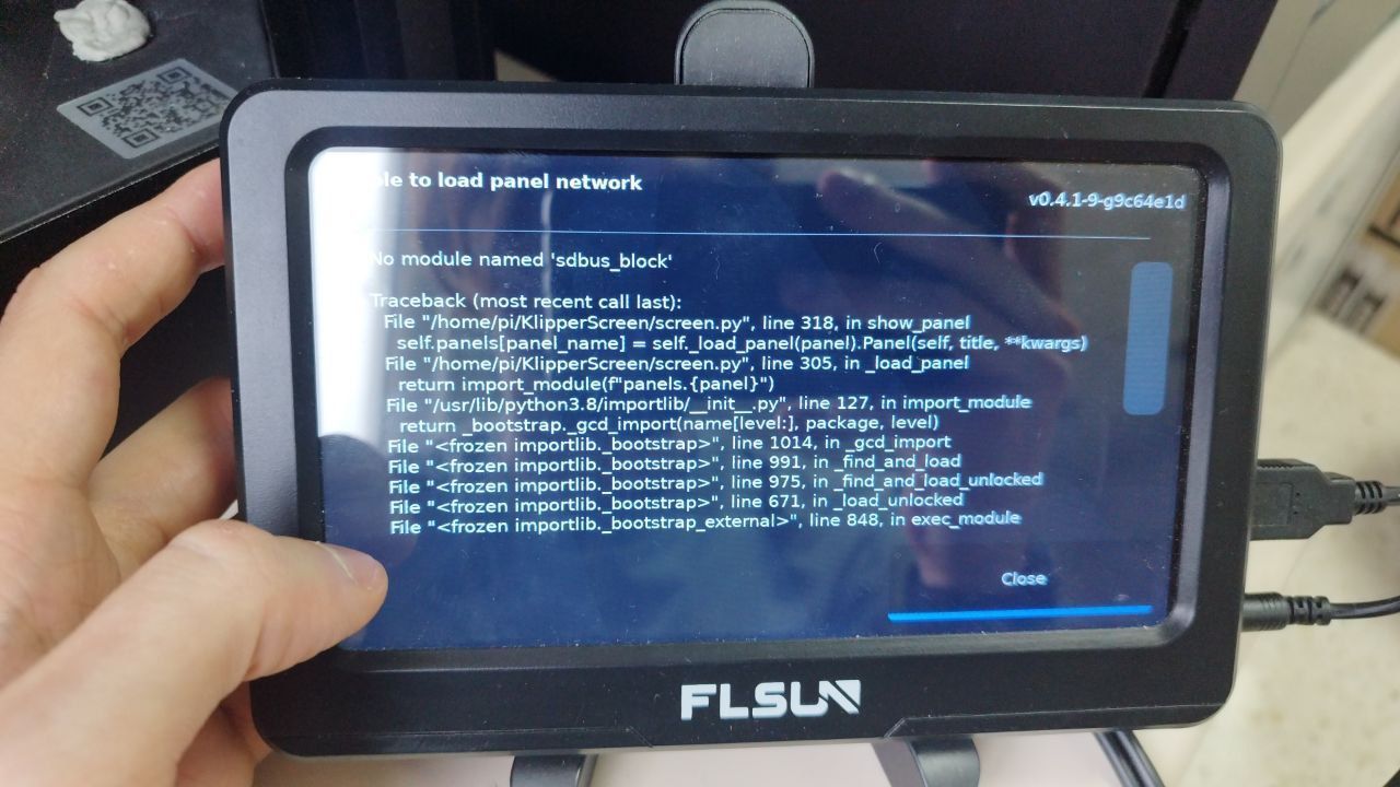

Bonsoir,
J'ai changé également de fournisseur d'accès et je ne pouvais plus aller sur la page wifi du speederpad (ci-joint photo)
Si tu rencontre le meme problème , la solution donné par guilouz est de devoir malheureusement tout réinstaller.
Extrait de la discussion [BUG] UNABLE TO LOAD PANEL NETWORK · Issue #44 · Guilouz/KlipperScreen-Flsun-Speeder-Pad · GitHub
voici le lien pour l'installation complète Home · Guilouz/Klipper-Flsun-Speeder-Pad Wiki · GitHub
