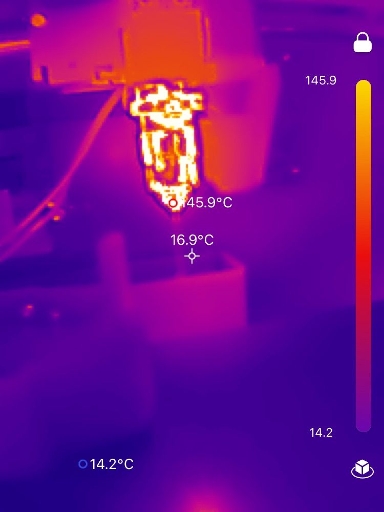

Je possède depuis 4 ans une imprimante 3D Two trees Bluer Plus. Jusqu’à présent elle à bien fonctionner, mais depuis peu j'ai systématiquement des bourrages de fil dans la hotend. Je soupçonne très fortement (pour pas dire que je suis certain) qu'il s'agit d'une température de chauffe qui n'est plus adéquate.
J'ai donc commencé par changer tous les éléments du hotend. Mon modèle n'existant plus, je suis parti pour adapter un de Ender 3 (les connectiques sont les mêmes). J'ai toujours exactement le même problème avec ce hotend, je vous met en photo les relevés de températures fait au laser sur les différentes parties du bloc:
Consigne 220°C
Buse: 25°C
Heat Block: 60°C
Bas du Radiateur 160°C
Haut du radiateur 86°C
Est ce que ces valeurs vous paraissent cohérentes ? Comment se fait il que ma buse soit si froide comparé au reste ? (je précise que le ventilateur n'était pas monté pour ce test)
Même symptômes sur le hotend d'origine vs le neuf, c'est à dire qu'au lancement d'une impression, la température monte juste assez pour couler un peu de filament, puis bourrage à cause d'une température surement trop basse (alors que la consigne et la température affiché à l'écran ne bouge pas: 220°C).
J'ai re-installé le software en pensant peut être à un bug du système, rien n'a changé.
Merci pour votre aide
bonjour @Joghann c'est lié à ton mode de mesure, ton thermomètre infrarouge 🤣 non ta buse n'est pas à 25°C
bonjour @Joghann la preuve par l'image 😉
la buse est à 145.9 degrés Celsius et c'est une caméra thermique donc pas le mode de mesure le plus approprié mais moins soumis à la notion de distance et moins perturbé par les objets brillants et réfléchissants, une mesure par contact avec un thermo couple nous donnerait la véritable valeur
