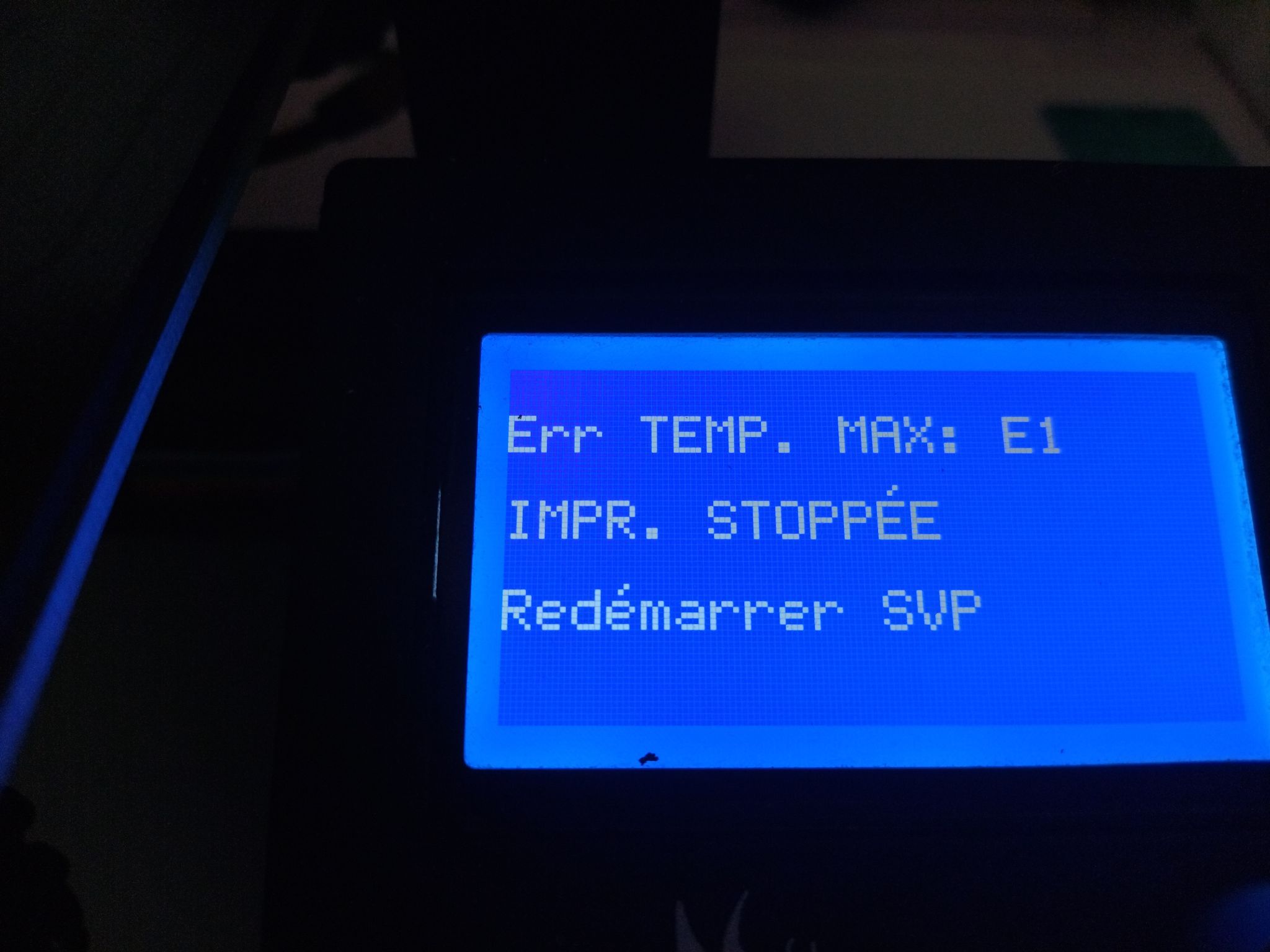

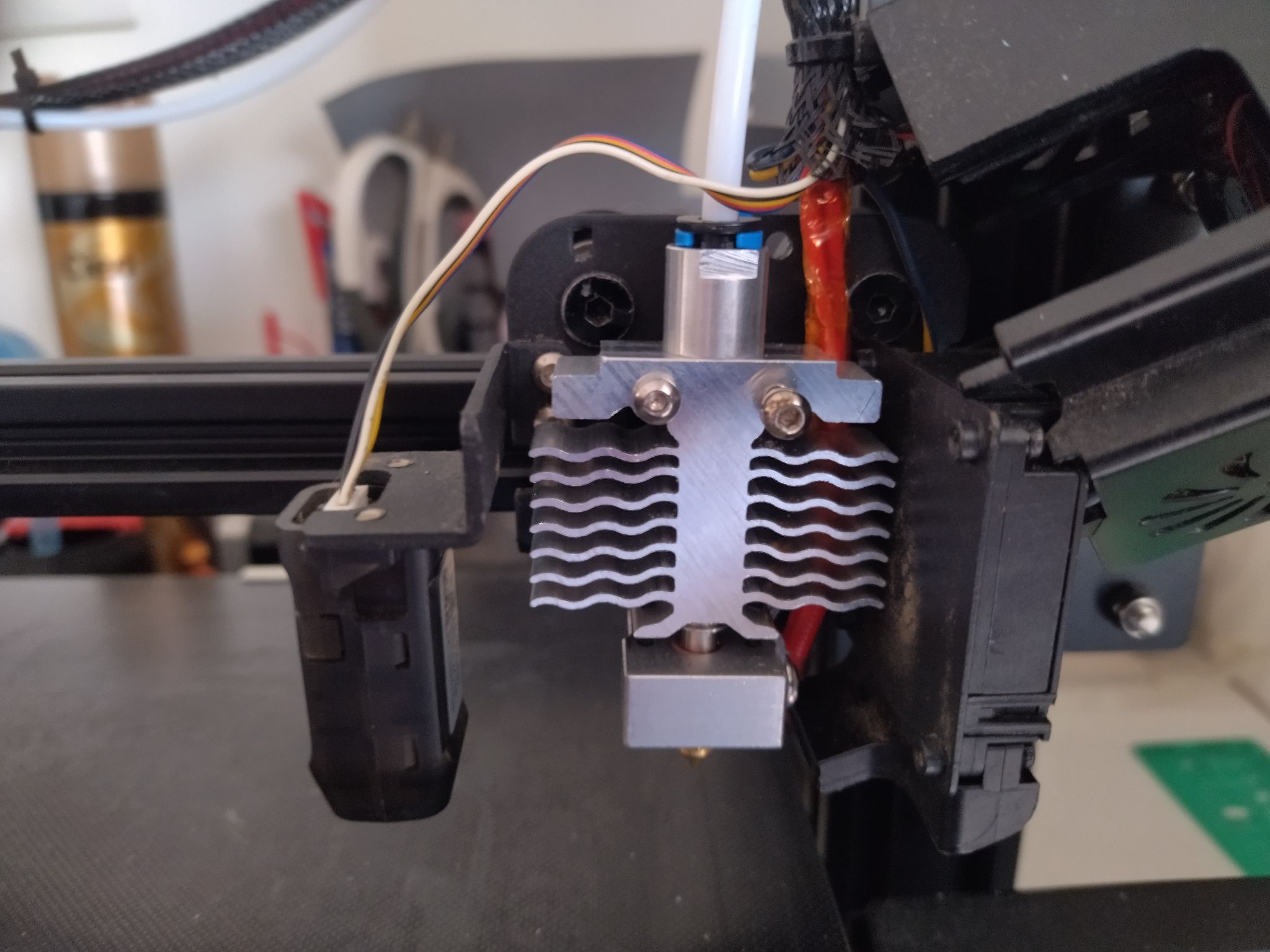

j ai changer le bloc chauffant complet quand je la mes en route il m annonce température trop chaude redamer comment faire merci impriment creality neo merci de votre aide
Sans doute un problème de thermistance, contrôle si la petite vis qui tient la thermistance en place sur le côté n'est pas trop serrée et qu'elle n'écrase pas trop le fil en créant un court jus

bonjour
enfin réparer j ai changer la totalité thermistance et résistance et toute est ok grand merci a toi bonne fête de fin d année.
