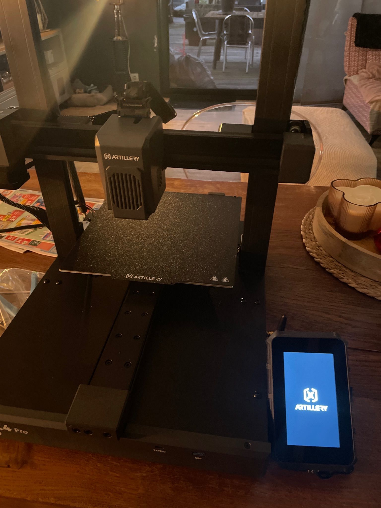

Je viens vers vous car j’ai un problème avec mon imprimante 3D que j’ai commandée pour Noël, principalement pour mon petit frère. J’ai voulu la démarrer pour la préparer et faire le nivellement du plateau, mais il y a eu un souci.
En ajustant le plateau, la buse est venue taper dessus (pas très fort), mais après cela, elle s’est retrouvée bloquée. J’ai donc éteint l’imprimante pour éviter d’aggraver la situation. Quand je l’ai rallumée, un écran blanc est apparu avec un pourcentage en rouge qui est arriver jus’qua 100
Depuis, l’imprimante ne se rallume plus du tout… Je suis un peu perdu et je ne sais pas quoi faire. Est-ce que quelqu’un aurait une idée pour résoudre ce problème ?
Merci d’avance pour votre aide !

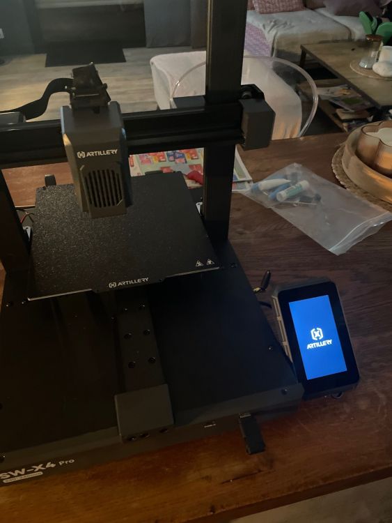

Je l’ai remonter manuellement pour voir si mon axe z marchais bien il coulisse bien donc elle est à mi hauteur au millieu du plateau, quand je l’alllume les leds du haut s’allume mais elle veux pas démarrer et aller à l’écran d’accueil pour que je puisse faire le nivellement du plateau elle reste sur le logo pendant des heures
Le plateau du bas était pas encore réglée je lui aie dit d’aller dans le coin droit pour régler le plateau sauf que le plateau était au maximum et elle a taper dedans mais je l’ai Remonter après avec les touches et sa marchais
ma question concerne la feuille métallique amovible, était elle bien à sa place ?
si la tête est descendu plus bas c'est que le plateau n'a pas été détecté
quand tu dis plateau du bas tu parles du support sur lequel tu pose le plateau amovible ?

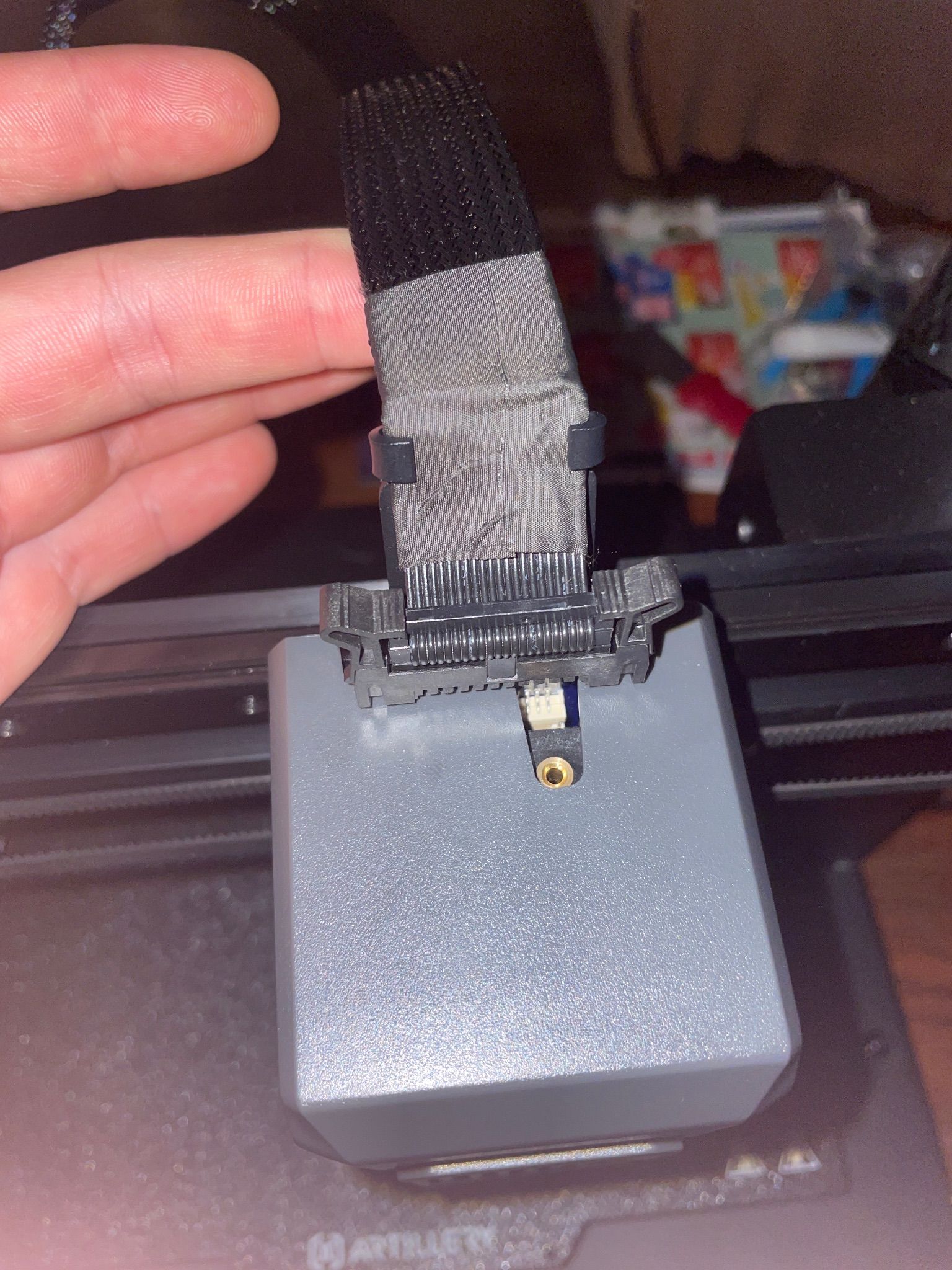

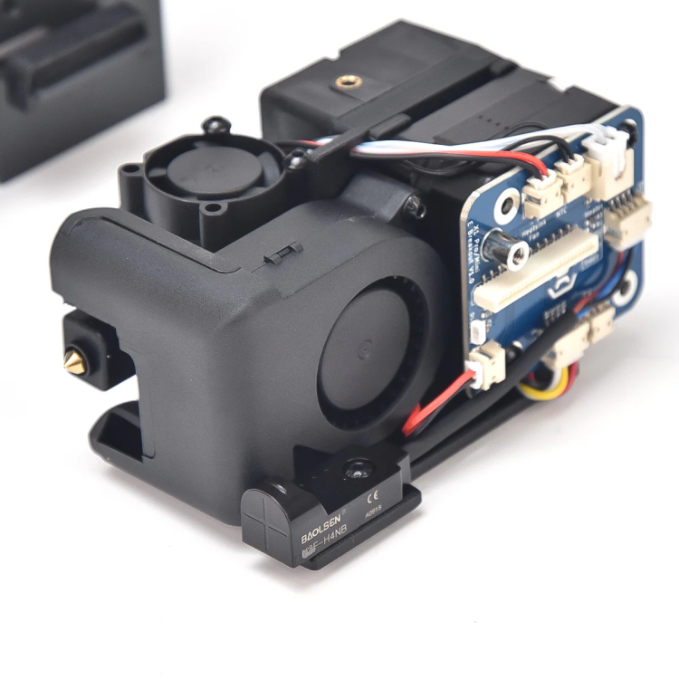

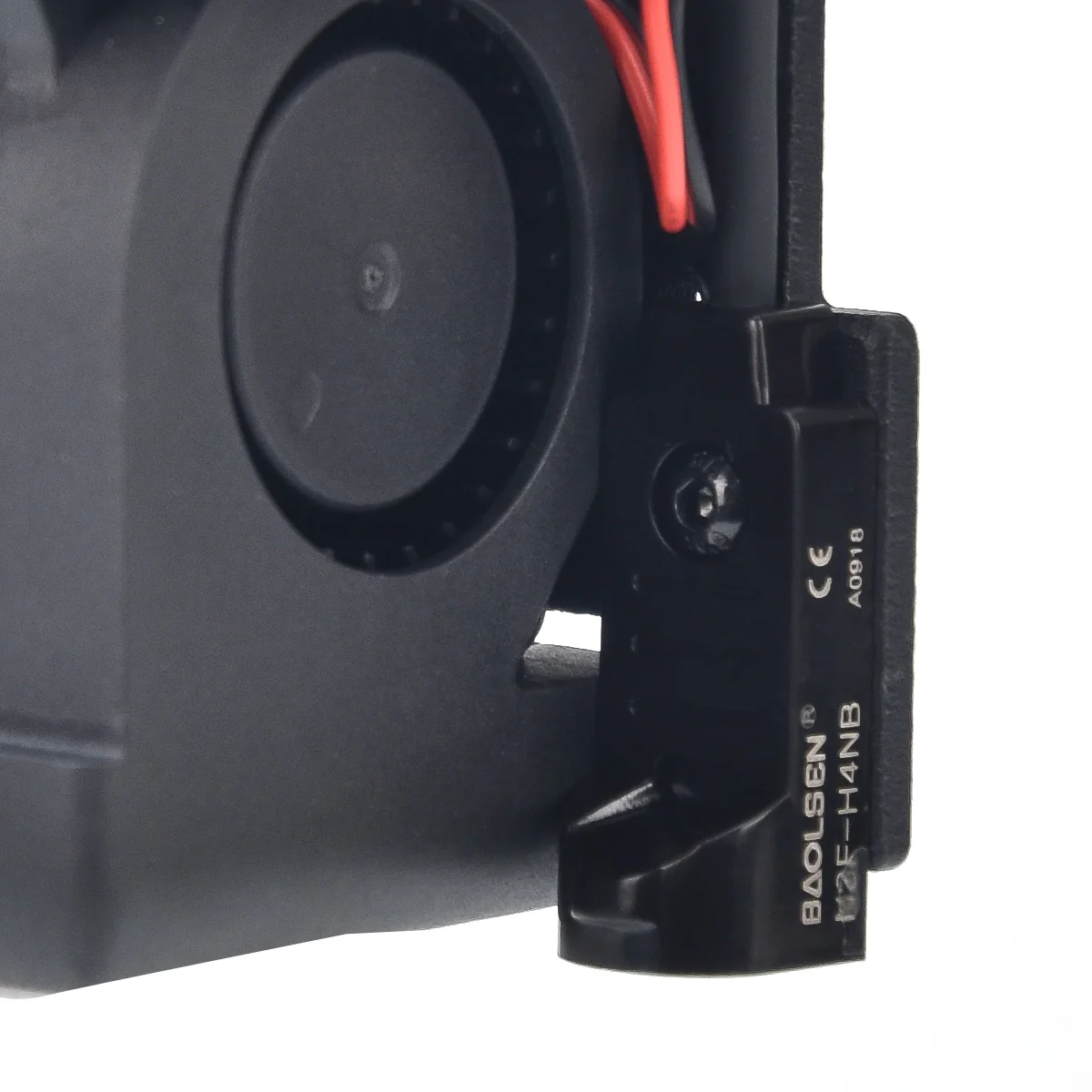

@Nathan 567 as tu vérifié sur la tête que le capteur de niveau ne soit pas débranché ou quel chose du genre ?

si ce capteur ne détecte pas le plateau comment l'imprimante pourrait elle savoir ou imprimer.
il y a un levelling automatique avant chaque impression
peux tu ramener le plateau à sa position de départ  manuellement sans forcer ?
pour le @ il faut choisir ensuite avec les pseudos qui apparaissent dans le menu au fur et à mesure que tu tapes les lettres le choix se restreint 😉
cool 👍 il est était peut être en butée
si après avoir enlevé le cordon 5 minutes (j'insiste 😉) tu la rebranches puis la redémarre que ce passe t il ?
le cordon d'alimentation 220 v, celui que tu montres à l'air bien en place

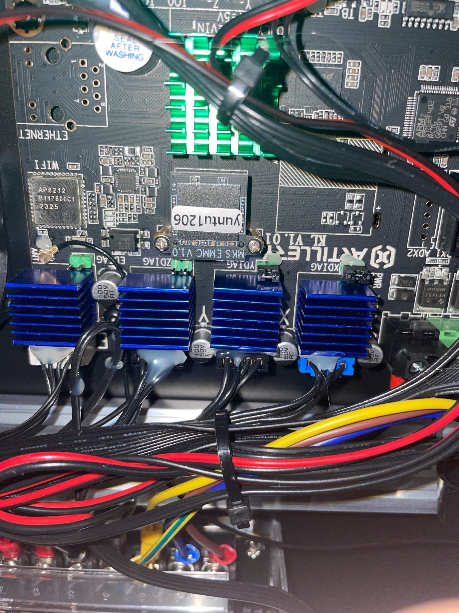

est ce que tu peux démonter le capot de la tête et regarder si le capteur de niveau est correctement branché et prendre une photo de sa position si elle est différente de cela, là c'est celle de la X4, la position et la fixation sont peut être un peu différent 😉
Modifié (le) par pjtlivjy
je t'avais demandé une photo avant de faire quoique ce soit ... le but c'est de comprendre
