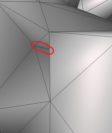

Alors je souhaite modifier un fichier OBJ qui est fait à l'origine pour être imprimé en 3D que je souhaite faire en papier (papercraft)
Le fichier est une forme lowpoli mais malgré tout le maillage de fait qu'il faut que je simplifie quelques zone. Pour simplifier le fichier dans son ensemble 3D builder me permet de réduire les facettes dans son ensemble. Par contre pour éditer seulement quelques facette je ne sais pas quel logiciel utiliser. Auriez vous des conseils ?
Un exemple d'un trait que je veux supprimer :
Merci d'avance
il faut sauver @willy01 alors allons y 😉
blague à part avec Meshmixer er Meshlab tu pourras re travailler ton obj
