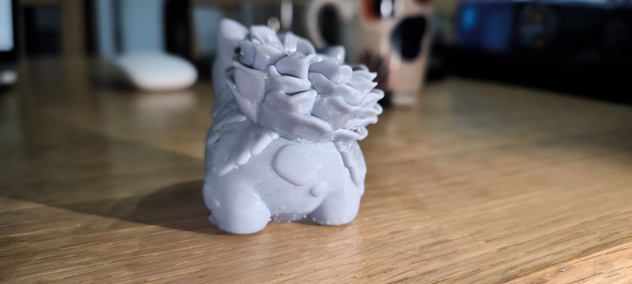

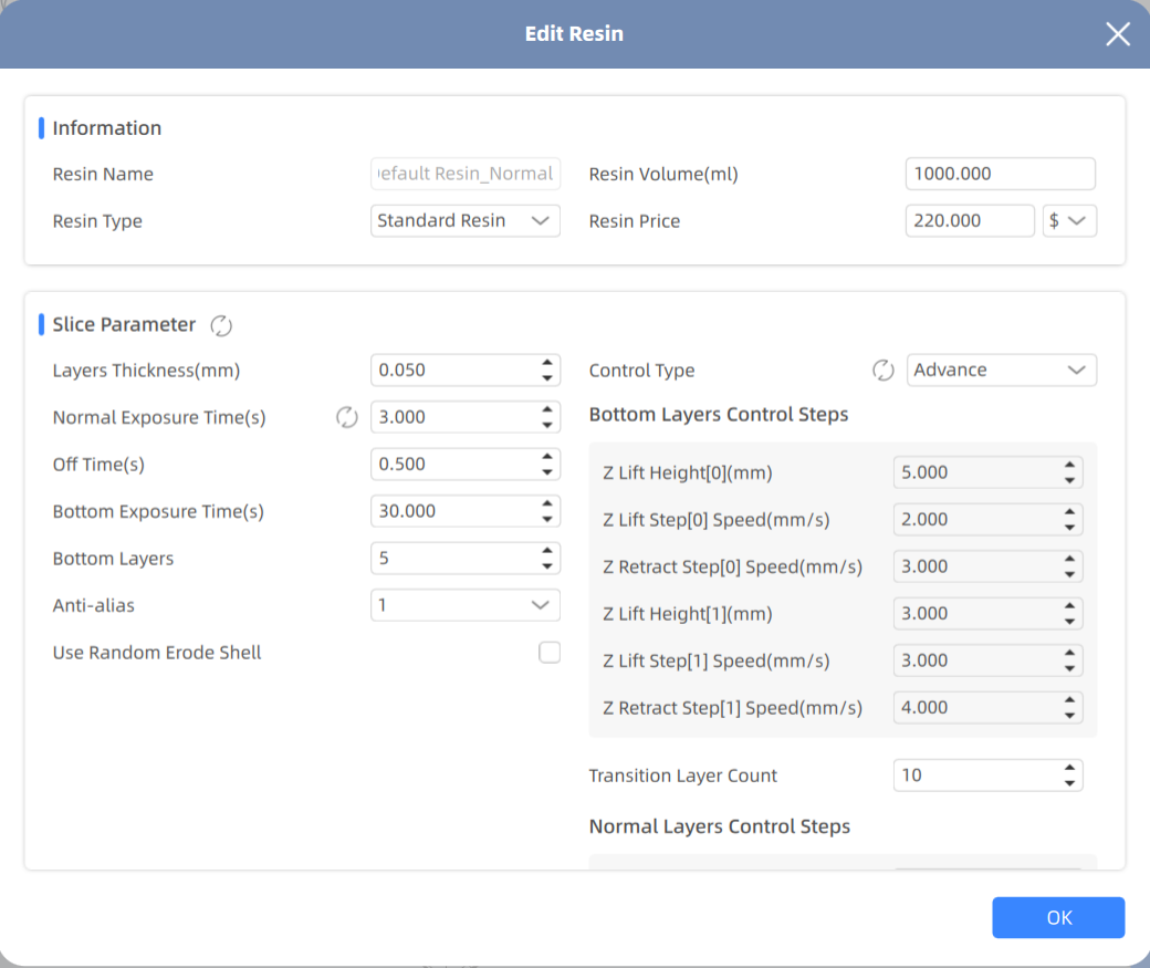

Nyrco Posté(e) Décembre 29, 2024 Posté(e) Décembre 29, 2024 Bonjour, Voilà étant nouveau dans le domaine et me posant pas mal de questions : Ai-je bien paramétré toujours se remettre en question ? J'ai regardé pas mal de tuto et documenter afin d'obtenir les réglages nécessaires pour une impression réussie donc voici ce que j'ai effectué. Je possède une Anycubic M5S Pro avec comme résine la Anycubic Standard +, j'utilise le slicer fourni avec ma machine qui est le photon Workshop Pour faire dans l'ordre, j'ai utilisé le fichier R.E.R.F fourni avec ma machine, je l'ai placé dans mon slicer photon workshop J'ai pu lire que je devais mettre le temps d'exposition à 1.5 ce que j'ai fait également. J'ai effectué mon impression, les 8 tests sont sortis certains avec des défauts et d'autre non ou très peu en l'occurrence le 7 et 8 très bien donc j'en ai conclus que je devais mettre un temps d'exposition comprise entre 3 et 3.25 ce que j'ai fait. Cela vous parait bon question réglage ? Après cela, j'ai effectué une impression afin de voir un peu ce que cela donnait voici le rendu. Je pourrai avoir vos expériences afin de me perfectionner. Merci a vous pour vos retours
pjtlivjy Posté(e) Décembre 29, 2024 Posté(e) Décembre 29, 2024 bonjour @Nyrco pour régler tes temps d'exposition utilise le test The Cones of Calibration V3 il permet de régler finement sur et sous exposition avant cela nettoie ton plateau au produit vaisselle et à l'eau bien chaude
Nyrco Posté(e) Décembre 29, 2024 Auteur Posté(e) Décembre 29, 2024 (modifié) @pjtlivjy, je te remercie pour ta réponse, se que tu me donne la est juste pour réglé l'exposition de base nous sommes bien d'accord ? je suppose que je dois effectué le test avec l'expositions que j'ai déjà réalisé avec le R.E.R.F de Anycubic qui est de 3.0 une fois fait je regarde si tout rentre dans l'ordre avec le test que tu m'a donner Modifié (le) Décembre 29, 2024 par Nyrco
pjtlivjy Posté(e) Décembre 29, 2024 Posté(e) Décembre 29, 2024 (modifié) effectivement ça n'est pas précisé mais non c'est pour l'exposition des couches normales pour tes couches de bases, 5 à 30 secondes c'est beaucoup, je n'utilise pas la mêmes imprimantes mais 3 à 20 / 25 secondes devraient être suffisantes tu choisis le temps qui te parait correct au vu de tes tests et tu travailles à partir de celui-ci par contre prend le temps de nettoyer ton plateau Modifié (le) Décembre 29, 2024 par pjtlivjy

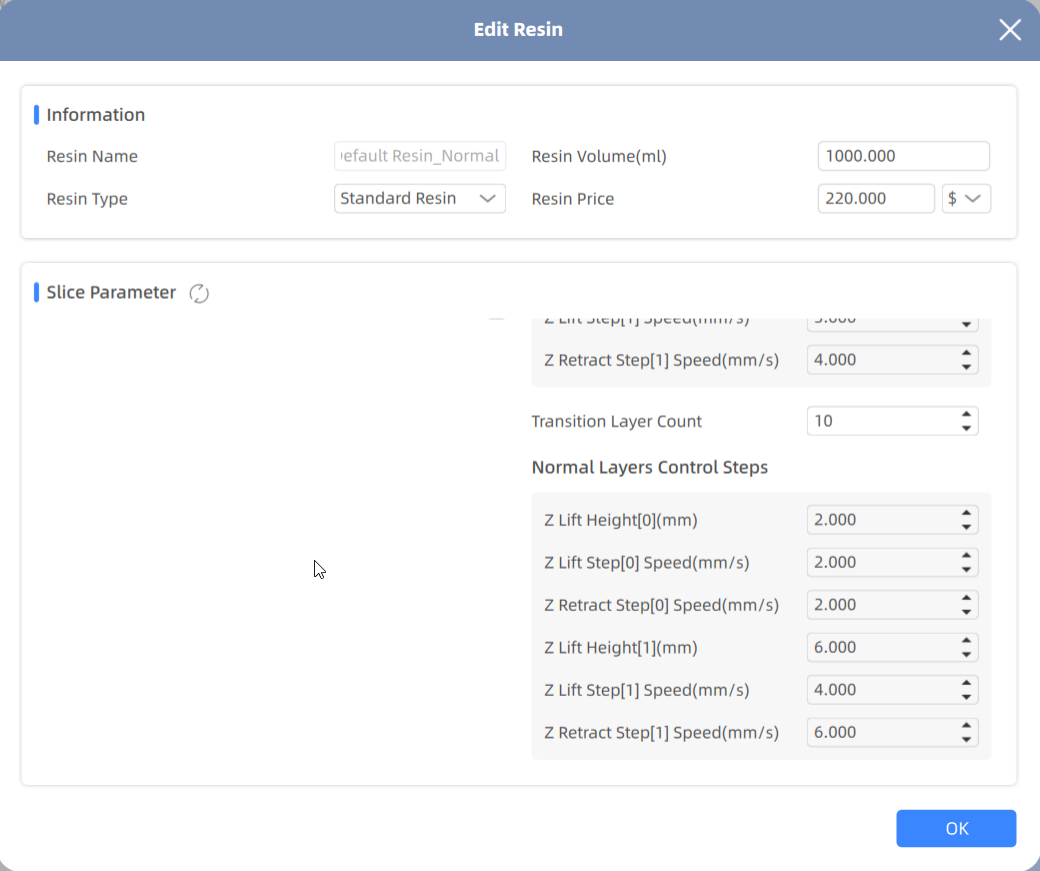

pjtlivjy Posté(e) Décembre 30, 2024 Posté(e) Décembre 30, 2024 c'est vrai que c'est bas, au cours de mes recherches, j'ai plutôt trouvé des temps plus important mais je me demande si les couches de transitions ne viennent pas perturber le processus, j'ai vu que tu en avais mis 10, peux tu faire un essai en les mettant à 0 et avec un temps à 2 sec p.s : pense à compléter ton profil en précisant ton imprimante 1

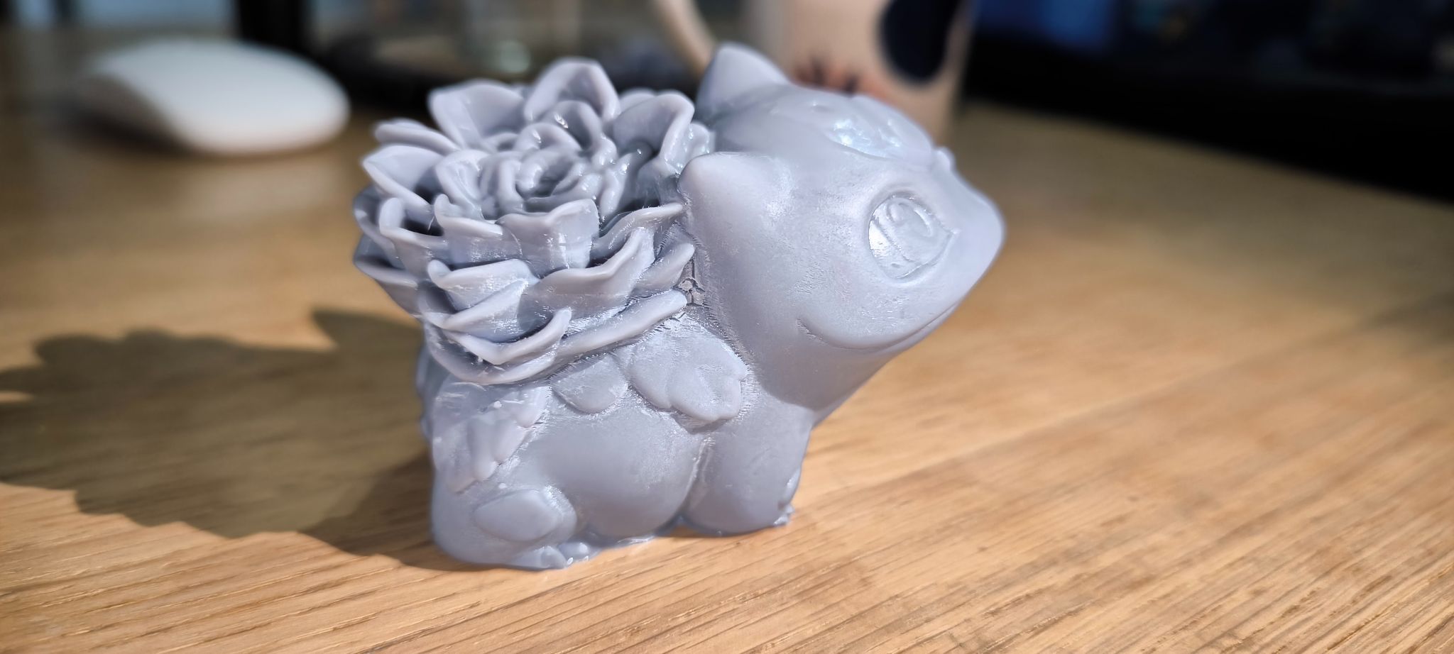

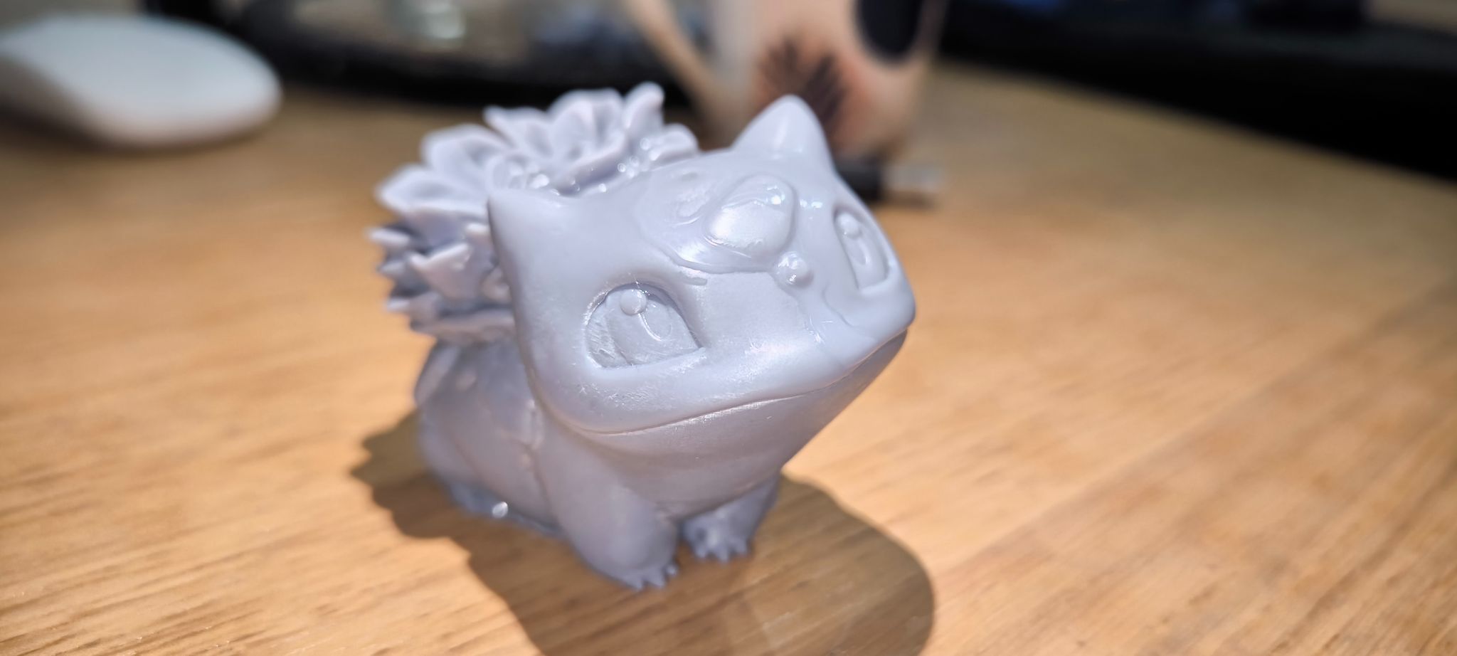

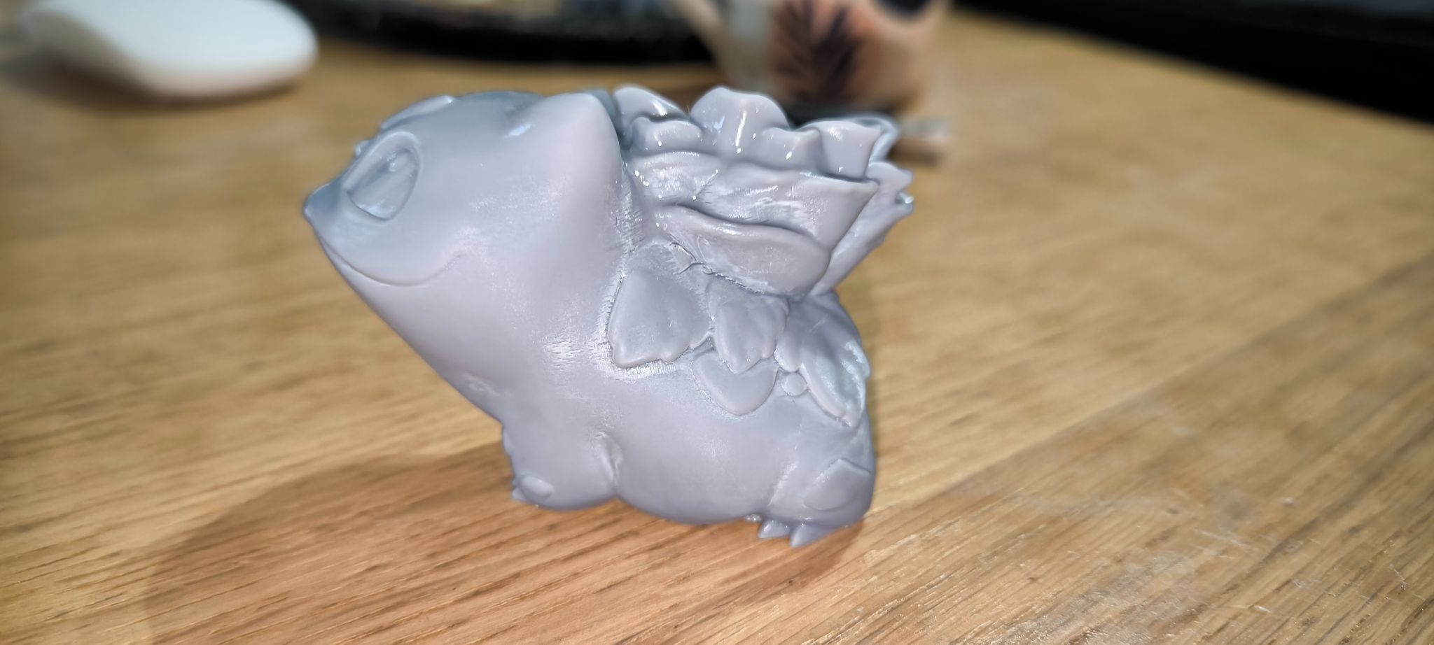

Nyrco Posté(e) Janvier 3 Auteur Posté(e) Janvier 3 Le 30/12/2024 at 22:49, pjtlivjy a dit : c'est vrai que c'est bas, au cours de mes recherches, j'ai plutôt trouvé des temps plus important mais je me demande si les couches de transitions ne viennent pas perturber le processus, j'ai vu que tu en avais mis 10, peux tu faire un essai en les mettant à 0 et avec un temps à 2 sec p.s : pense à compléter ton profil en précisant ton imprimante Salut, Déjà meilleurs voeux. alors me voila avec le réveillon et la reprise du travail compliqué j'ai effectué ce que tu m'a demander la transition a 0 et passé a 2s j'ai print et la tout est imprimer, l'eau dans la tasse parfait, ce pendant l'épée dans le crane un peu dur et ne passe pas dans les trou fail et il me manque 2 cônes dans succès et pas de cône dans fail je me suis dit Bon ok j'essai d'imprimer la figurine et la il me manque une jambe je trouve pas les détails très ouf qu'en pense tu ? @pjtlivjy
pjtlivjy Posté(e) Janvier 3 Posté(e) Janvier 3 bonne année également @Nyrco alors il faut absolument que tu tous les cônes dans success une petite photo de la figurine
