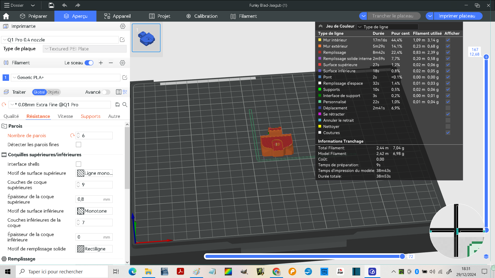

Lyvie Posté(e) Décembre 29, 2024 Posté(e) Décembre 29, 2024 (modifié) Bonjour, Bien que ce soit les fêtes, je n'arrête pas pour autant... En cherchant j'ai trouvé un sujet ici sur le remplissage variable, mais ce n'est pas ça: j'imprime des pièces à 100%, mais en y regardant de plus près dans le panneau déroulant je lis des infos qui me perturbent. Je ne vois pas mon 100%de remplissage même en additionnant celui des murs et le remplissage interne. Peut-être ai-je loupé un truc dans mes paramètres de solidité? Merci de vos retours et conseils et joyeuses festivités Modifié (le) Décembre 29, 2024 par Lyvie
Alain D. Posté(e) Décembre 29, 2024 Posté(e) Décembre 29, 2024 Les "Pour cent" que tu vois à droite sont relatifs au temps : 17mn16s = 44,4% de 39mn43s, enfin je pense...
Lyvie Posté(e) Décembre 30, 2024 Auteur Posté(e) Décembre 30, 2024 Bonjour. Merci pour ton analyse, je ne l'ai pas lu dans ce sens ou trop vite alors.
