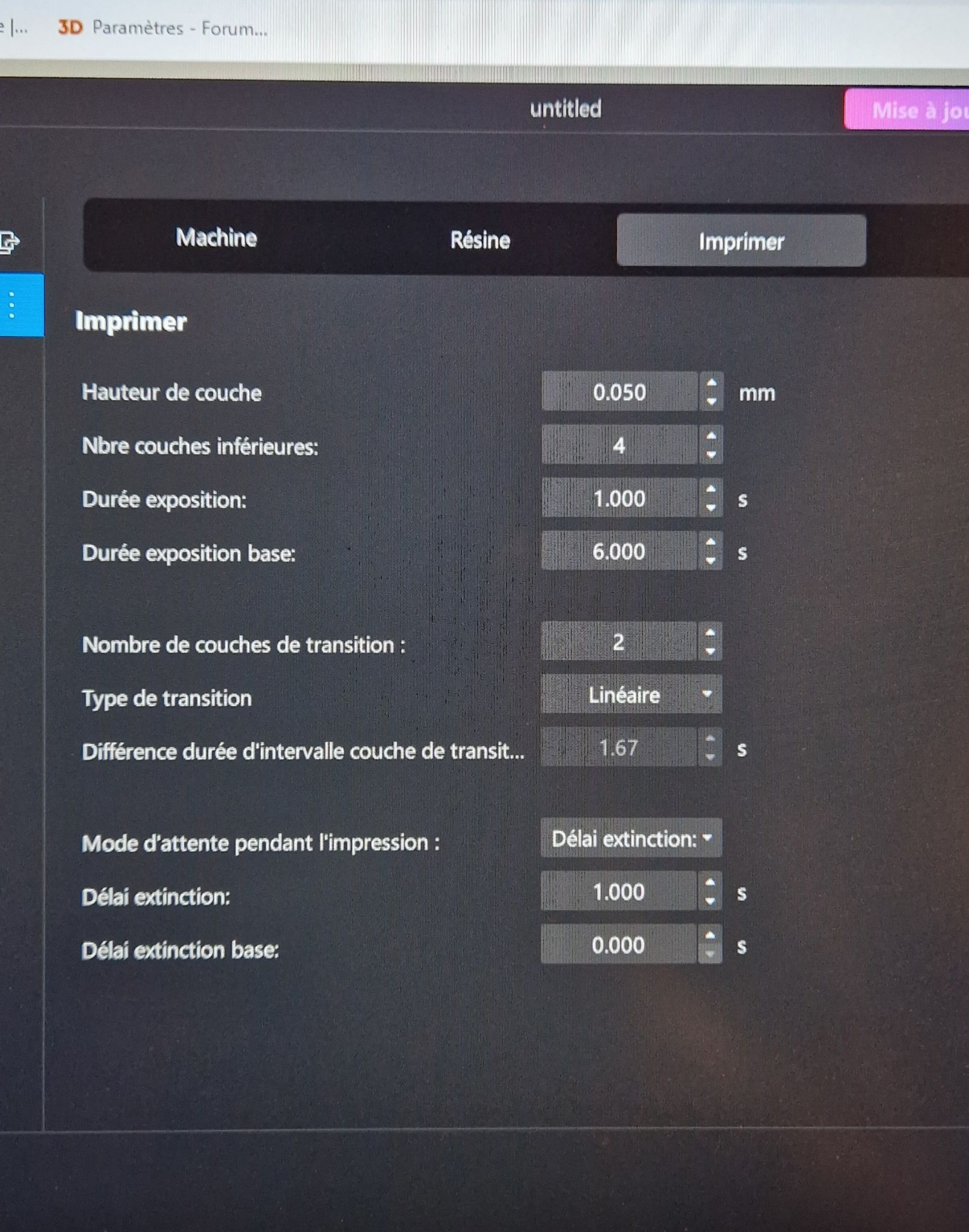

ingrid18 Posté(e) Janvier 4, 2025 Posté(e) Janvier 4, 2025 Bonjour à tous, voilà je débute en impression 3 d résine et j 'ai un gros soucis d' impression avec Siraya Tech Tenacious Résine pour imprimante 3D Flexible 405 nm Résine photopolymère standard . J'essai de faire un moule donc j ai besoin que la pièce soit très flexible, or elle ressort dure , si je change les paramètres elle ne colle plus au plateau....je suis complètement perdue car pour le moment c'est du chinois pour moi dans les couches, durée etc. j'utilise chitubox basic et mon imprimante est une elegoo saturn 4 ultra, si quelqu' un pouvait me donner de bon paramètres que je puisse recopier ce serait génial. Merci 1
pjtlivjy Posté(e) Janvier 4, 2025 Posté(e) Janvier 4, 2025 bonjour @ingrid18 peux tu faire une copie écran des paramètres d'impression, à partir de là on pourra faire un diagnostic
ingrid18 Posté(e) Janvier 4, 2025 Auteur Posté(e) Janvier 4, 2025 Bonjour, merci de votre réponse, alors mon dernier essai avec ces paramètres, une couche sur le plateau et une couche sur le fep...
pjtlivjy Posté(e) Janvier 4, 2025 Posté(e) Janvier 4, 2025 (modifié) ok alors @ingrid18 durée d'exposition à 1 beaucoup trop court comme 6 pour les couches de bases 3.5 et 30 sec en première approximation seraient plus proche de la réalité mais pour trouver les bons paramètres il va falloir faire des tests Modifié (le) Janvier 4, 2025 par pjtlivjy
ingrid18 Posté(e) Janvier 4, 2025 Auteur Posté(e) Janvier 4, 2025 Merci, combien vous mettriez? Ok je vais essayer
pjtlivjy Posté(e) Janvier 4, 2025 Posté(e) Janvier 4, 2025 pour le test, je te conseille @ingrid18 celui-là : Cone of Calibration V3 en suivant bien la procédure comme indiqué sur ce tableau
