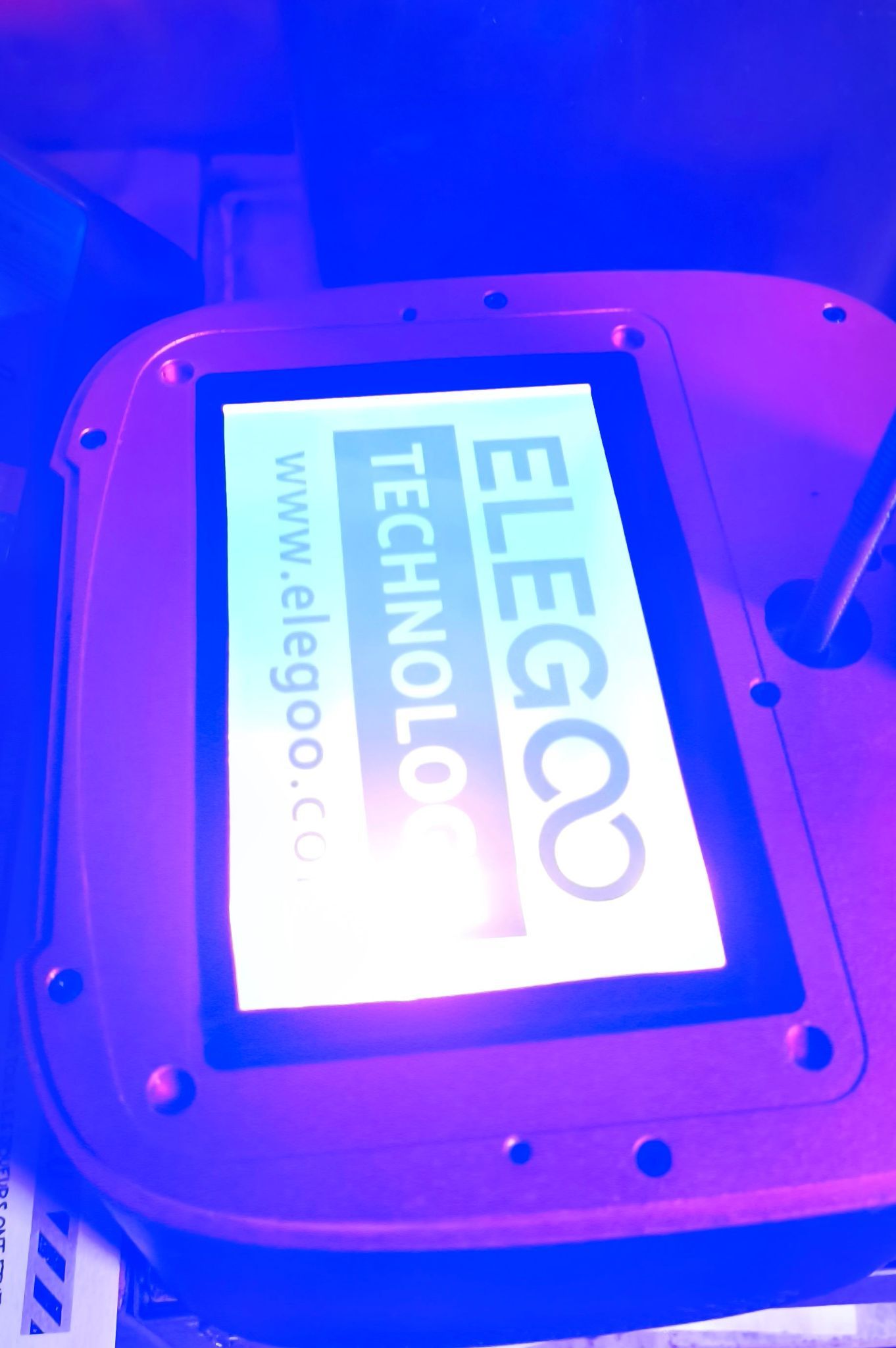

didou72 Posté(e) Janvier 28 Auteur Posté(e) Janvier 28 salut a tous quelques news: je pense que le zero a bien été fait, mais l'autre probleme c'est la polymérisation comme écrasée sur le fep video zero: j'ai rechangé le fep, en me disant que je m'étais mal débrouillé, vu que c'était un nouveau paquet puis j'ai fait une vidéo notamment d'un test ecran vous en dites quoi?? je pense que j'en suis d'un ecran non? bizarre qu'il soit mort avec le probleme de zero...
pjtlivjy Posté(e) Janvier 28 Posté(e) Janvier 28 bonsoir @didou72 avant de changer l'écran je déconnecterais les différentes nappes, un coup de bombe de nettoyage des contacts et tu reconnectes pour voir ça peut venir aussi de la carte mère ou de l'alimentation
Maxrat Posté(e) Janvier 29 Posté(e) Janvier 29 Bonjour, au cas où vérifie que tu n'as pas interverti ton alimentation de mars 3 avec celle du wash and cure. Je l'ai déjà fait et c'est traître car la machine s'allume mais "bug" 1
didou72 Posté(e) Janvier 29 Auteur Posté(e) Janvier 29 J'ai démonté et nettoyer a la bombe contact la nappe, et j'obtiens le logo elegoo, mais il clignote et il manque des morceaux notamment en haut de l'écran je pense que je vais en commander un j'ai bien une wash and cure, mais je ne les ai pas deconnecté donc pas de souci sur l'alimentation 1
pjtlivjy Posté(e) Janvier 29 Posté(e) Janvier 29 attention @didou72 le problème peut venir aussi de la carte mère ton imprimante est elle sous garantie ?
didou72 Posté(e) Février 11 Auteur Posté(e) Février 11 (modifié) Bon aprés une petite grippe, me voila de retour avec un changement d'écran reçu par la poste c'était bien l'écran comme quoi quand on est sur de quelque chose, on ne vérifie pas le reste et on a bien tort hyper facile a remplacer, si ce n'est qu'il y a une vitre collée sous l'ecran, et que sur l'ecran livré, contrairement a la video explicative d'elegoo, il y a deja la vitre en place. Du coup j'ai récupéré la vitre d'origine pour rien, et j'ai perdu 20' la machine tourne déja a plein régime, seule chose, avec le nouveau fep, j'ai un peu de résine qui passe sous celui ci, alors qu'il est neuf de chez neuf si ca s'empire je le rechange, on verra en tout cas merci a tous en passant j'ai une question: est ce que je peux utiliser de la resine 8K avec ma mars 3? je cherche une résine la plus costaud possible(j'utilise de l'abs like) Modifié (le) Février 11 par didou72
