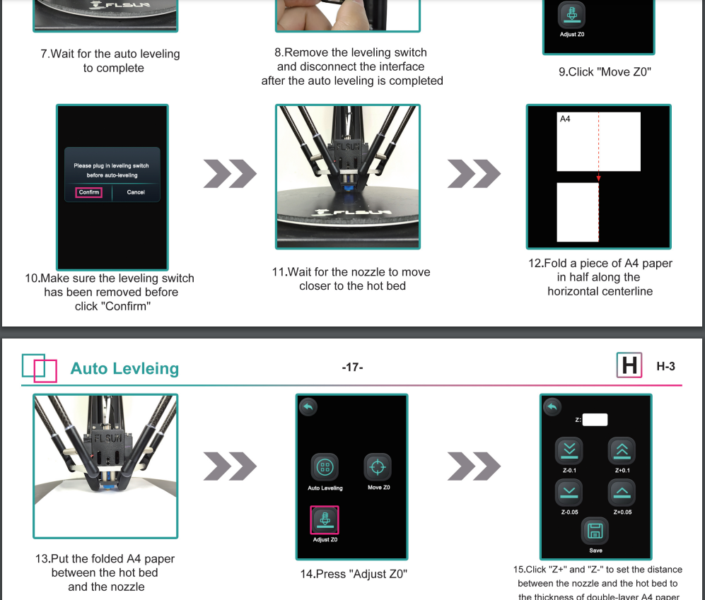

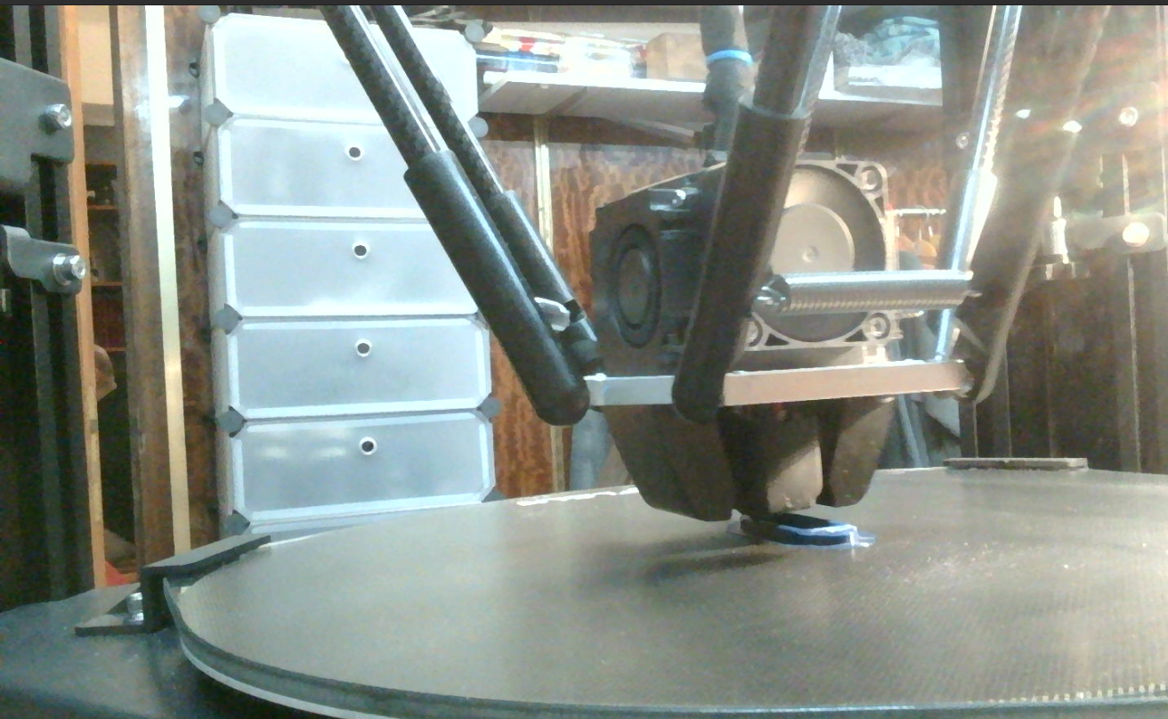

le 1er print c'est très bien passé juste pour décoller la pièce un peu beaucoup dure ça s'est fini à la bombe de froid mais depuis c'est l'inverse les pièces ont tendance à se décoller avant la fin malgré un nettoyage à l'alcool répétitif et je ne mets pas mes mains dessus après, donc la question , scotch bleu, colle, laque ?? virer le plateau au plus vite vous faites quoi pour que les pièces adhèrent sur le plateau d'origine.
dans le manuel, que j'ai suivi à la lettre,  il demande de plier la feuille A4 en deux ( 2 x 0.1) !! ça viendrait pas de là le manque d'adhérence ??
Modifié (le) par robert95770
  • Haha 1
réglage du Z offset à 0.12 (épaisseur de ma feuille de papier) ald 0.24 , une éponge qui gratte avec son dos et de l'alcool ménager pour dépolir la surface et une micro fibre  pour essuyer, et ça colle suffisamment au plateau !! j'utilise cura 4.4 et le profil foutrni par FLSun
