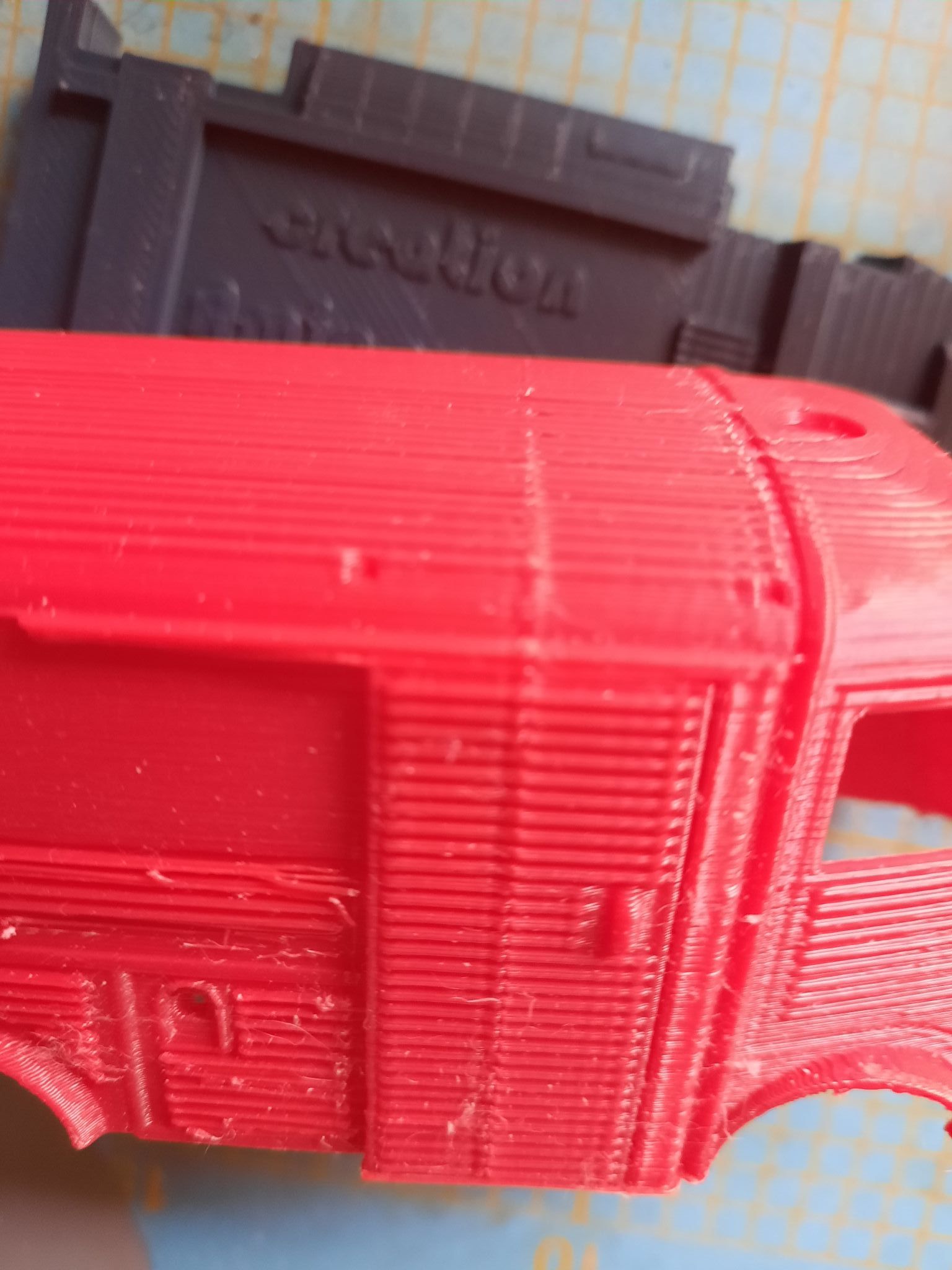

Bonjour.
je débute en 3 d mais jusqu'ici je me débrouille.
Par contre j'ai un léger défaut sur mes impressions.
Le mieux et que je vous présente une photo.
Quoi de mieux qu'un long discourt.
Cette impression est en PLA , c'est ce que j'utilise le plus souvent.
Buse 200 c°.
Plateau 60c° .
Tout le reste est normal.
Merci pour le dépannage.
François.
Je suppose que le défaut est le truc qui coupe la porte latérale en 2 ?
Je penserai à la couture en premier, sinon peut-être un point dur.

Bonsoir.
Merci pour le retour.
C'est la première fois que j'ai ce problème.
Pourquoi pas sur une autre partie du  modèle?
Bonne soirée.
François.
comme @Alain D. je pense que c'est la couture @vitale tu peux régler ton slicer pour que la couture ne se fasse pas là 😉

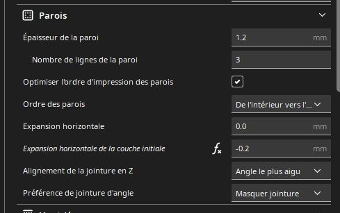

alors je ne suis pas un spécialiste de Cura que je n'utilises pas 🙄
Couture = jointure
Sinon, Alignement de la jointure en Z = Aléatoire, à essayer.
Il faut vérifier dans l'aperçu si la case démarre est cochée, c'est le changement de couche de la pièce imprimée (ou des pièces imprimées).
Ca donne une indication sur le pourquoi de ce défaut.
bonsoir @Alain D. il n'y a pas sous Cura l'option pinceau comme sur Prusa, Qidi, Orca, Bambu ou tu peints la pièce là ou tu ne veux pas qu'il y est la jointure ?
Il y a 19 heures, pjtlivjy a dit :
Ca ne me dit rien du tout, si un expert es-CURA passe dans le coin, il pourra confirmer ou infirmer... 🧙‍♂️
