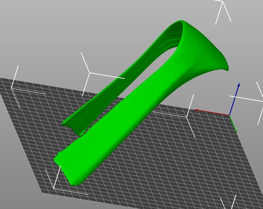

sherco84 Posté(e) Janvier 22 Posté(e) Janvier 22 Bonjour, en ce moment le TPU 64 D est à 18.00 € sur Amazon. STP je vais avoir à imprimer pas mal en TPU mais le 95A est trop souple. C'est pour ça que j'ai regardé le 64D. Peux tu me dire s'il est presque aussi rigide que le PLA et PETG mais qu'on peux le courber sans casse pour enrober quelque chose? En pièce jointe ce que je vais devoir imprimer en l'écartant pour le positionner ! Merci d'avance
pjtlivjy Posté(e) Janvier 22 Posté(e) Janvier 22 Le 22/01/2025 at 16:26, sherco84 a dit : Bonjour, en ce moment le TPU 64 D est à 18.00 € sur Amazon. STP je vais avoir à imprimer pas mal en TPU mais le 95A est trop souple. C'est pour ça que j'ai regardé le 64D. Peux tu me dire s'il est presque aussi rigide que le PLA et PETG mais qu'on peux le courber sans casse pour enrober quelque chose? Dérouler en terme de rigidité, le TPU 64D est très éloigné du PETG, il existe un rapport de 20 entre les modules de flexions des 2 matériaux et entre TPU 95A et 64D, ce dernier est 4 fois plus rigide grosso modo pour le courber tout dépend de l'épaisseur 1
sherco84 Posté(e) Janvier 22 Posté(e) Janvier 22 (modifié) Le 22/01/2025 at 16:34, pjtlivjy a dit : en terme de rigidité, le TPU 64D est très éloigné du PETG, il existe un rapport de 20 entre les modules de flexions des 2 matériaux et entre TPU 95A et 64D, ce dernier est 4 fois plus rigide grosso modo pour le courber tout dépend de l'épaisseur Dérouler Merci de ta réponse, sur la capture d'écran la courbe à env 180° varie entre 3 mm et 8 mm d'épaisseur. Cette pièce par construction est faite en espèce de mousse rigide. Autre question, je vais avoir besoin de support. A ton avis le 64D sera suffisant en support ou devrais je imprimer les supports en une matière et la pièce dans une autre? J'ai une imprimante IDEX Modifié (le) Janvier 22 par sherco84
pjtlivjy Posté(e) Janvier 22 Posté(e) Janvier 22 (modifié) question @sherco84 pourquoi ne pas l'imprimer dans cette position ? et ta pièce est remplie avec quel type de remplissage et quelle densité ? Modifié (le) Janvier 22 par pjtlivjy 1
sherco84 Posté(e) Janvier 22 Posté(e) Janvier 22 Pour l'impression @pjtlivjy je vais mettre 4 ou 5 parois, je verrais après test. Pour le remplissage nid d'abeille à 5%. Le plus dur pour le sens de la pièce et ses supports, c'est que vraiment l'intérieur est caché. Tout le reste visible et le post traitement avec du TPU bonjour l'angoisse... Je vais faire des essais avec du pva pour les supports.... Aie la facture
pjtlivjy Posté(e) Janvier 22 Posté(e) Janvier 22 alors pour les supports, TPU sur TPU ça va très bien avec les supports arbres on en parle justement là si tu veux le cintrer, il va falloir le chauffer et je conseille un remplissage à 100 % @sherco84 ça minimise les écrasements lors de la déformation 1
sherco84 Posté(e) Janvier 22 Posté(e) Janvier 22 @pjtlivjy En principe le proto que j'ai imprimé avec du vieux PLA+ arrive demain chez celui qui va voir si ça passe sur sa machine. Dans tous les cas, je te tiendrais au courant et ce sera imprimé en TPU 64D Merci pour le temps passé avec moi
pjtlivjy Posté(e) Janvier 22 Posté(e) Janvier 22 avec plaisir @sherco84 sans être indiscret qu'est ce que tu prépares ?
sherco84 Posté(e) Janvier 22 Posté(e) Janvier 22 C'est des déflecteurs d'air pour moto. introuvable dans le commerce @pjtlivjy les constructeurs ne produisent plus les pièces au bout d'un certain temps... Triste réalité de l'obsolescence programmée. En ce moment je modélise ou scanne plein de pièces dans ce genre pour me dépanner et "dépanner" les copains 1
pjtlivjy Posté(e) Janvier 22 Posté(e) Janvier 22 ok merci pour l'explication, par contre le TPU côté résistance aux UVs c'est moyen @sherco84 1

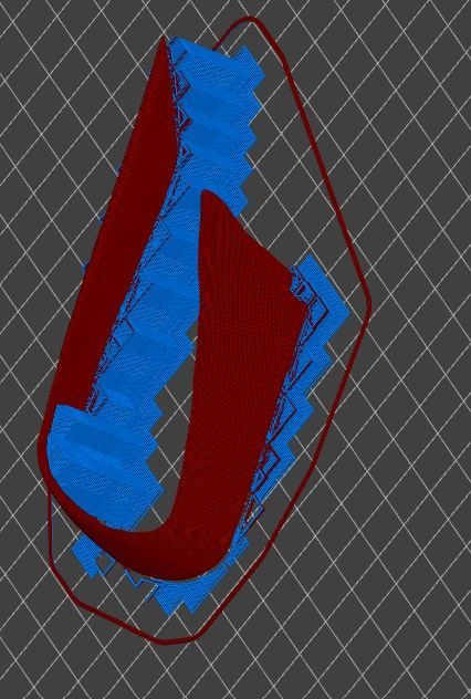

sherco84 Posté(e) Janvier 24 Posté(e) Janvier 24 Slt @pjtlivjy Voila TPU 64D commandé hier sur Am..on. Il arrive demain. Je vais lancer l'impression d'un proto à l'échelle 1/40 em. J'ai slicé en faisant en sorte que mon second extrudeur imprime les supports en PETG ( pour la température similaire)... Pendant le test, j'augmenterai la vitesse d'impression pour voir ou je peux aller...
pjtlivjy Posté(e) Janvier 24 Posté(e) Janvier 24 (modifié) cool @sherco84 par contre pour le TPU je trouve que supports arbres sont beaucoup plus faciles à enlever et je fais les supports aussi en TPU et ça fonctionne très bien, on en parle là Modifié (le) Janvier 24 par pjtlivjy 1
sherco84 Posté(e) Janvier 24 Posté(e) Janvier 24 @pjtlivjy Le soucis avec les supports organique, c'est que je n'ai jamais trouvé pour la SOVOL SV04 DUAL comment faire monter le second extrudeur en Z au changement d'outil... Et quand il affleure la pièce imprimée il casse les supports... En mono ça passe mais en dual boom. J'utilise prusa comme slicer et je l'ai fouillé de fond en comble ...
pjtlivjy Posté(e) Janvier 24 Posté(e) Janvier 24 zut alors @sherco84 et sur d'autres slicers genre orca ... rien non plus ?
