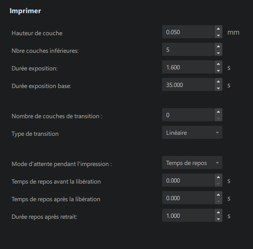

il y a 5 minutes, Funboard29 a dit :
Je ne connais pas le slicer mais les temps de repos à zéro ne collent pas.
Le temps de repos total devrait être au moins de 3s.
Donc rajouter au minimum une seconde avant et après la "libération".
chitubox
ok je regarde a ca

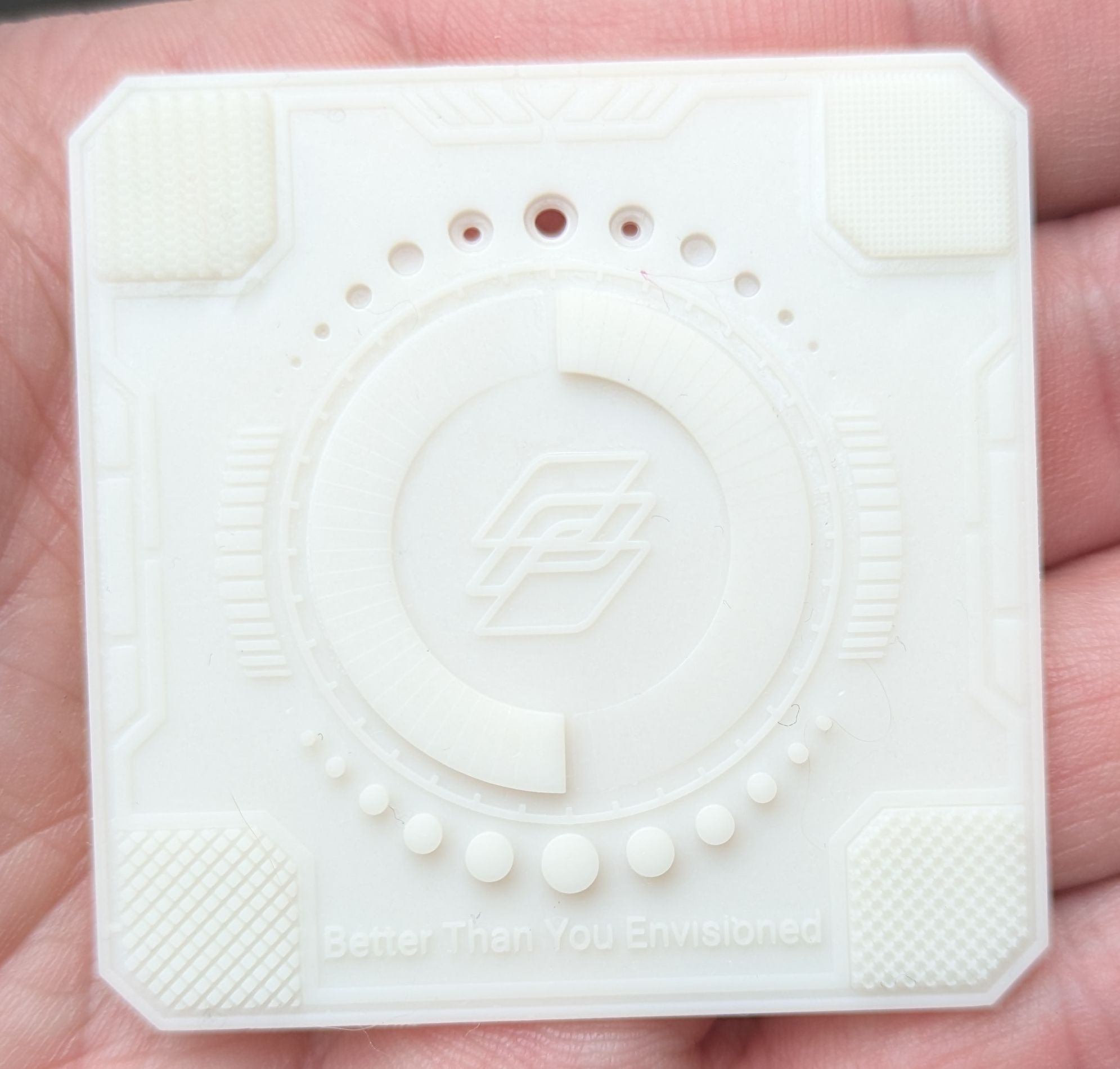

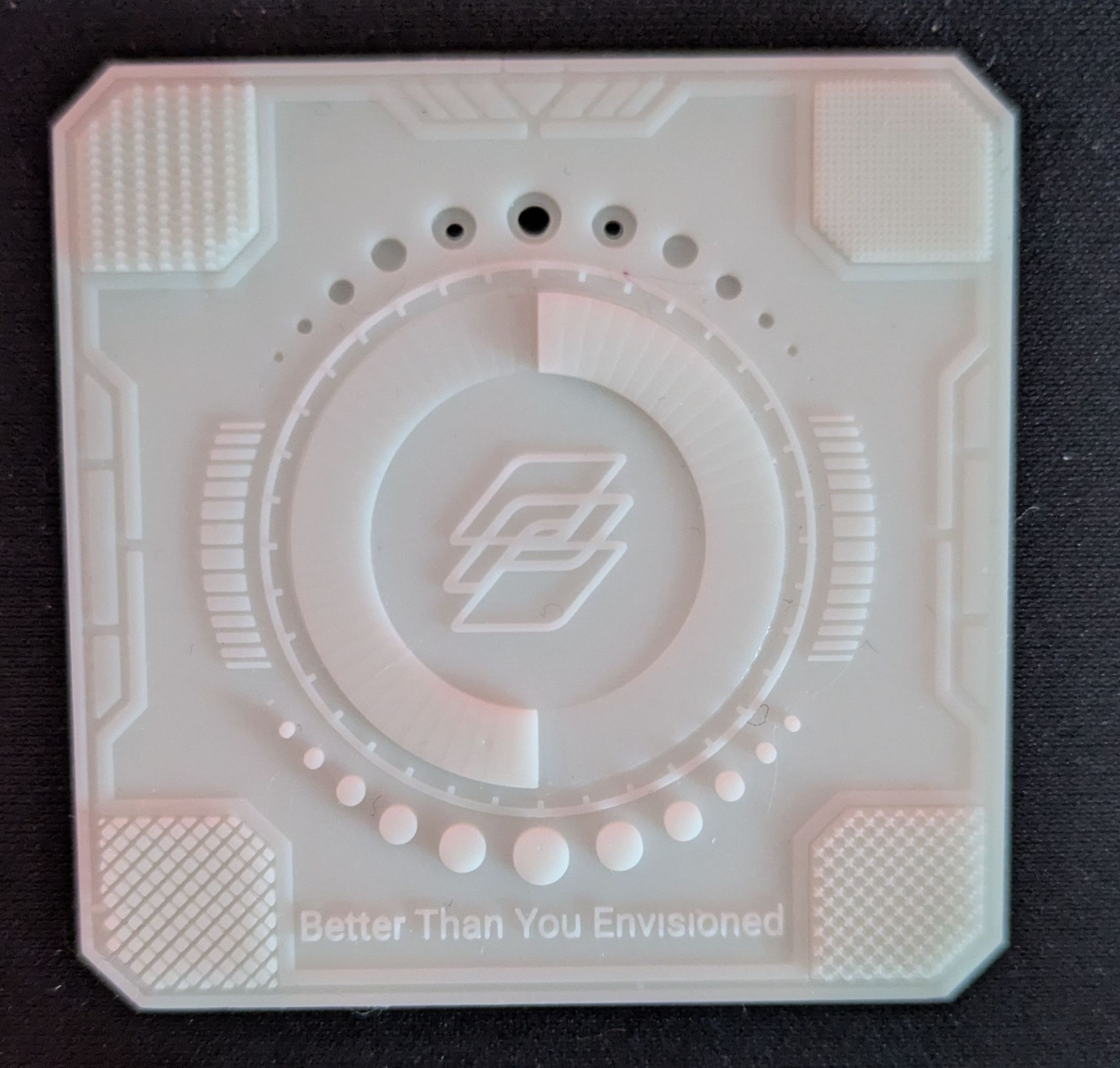

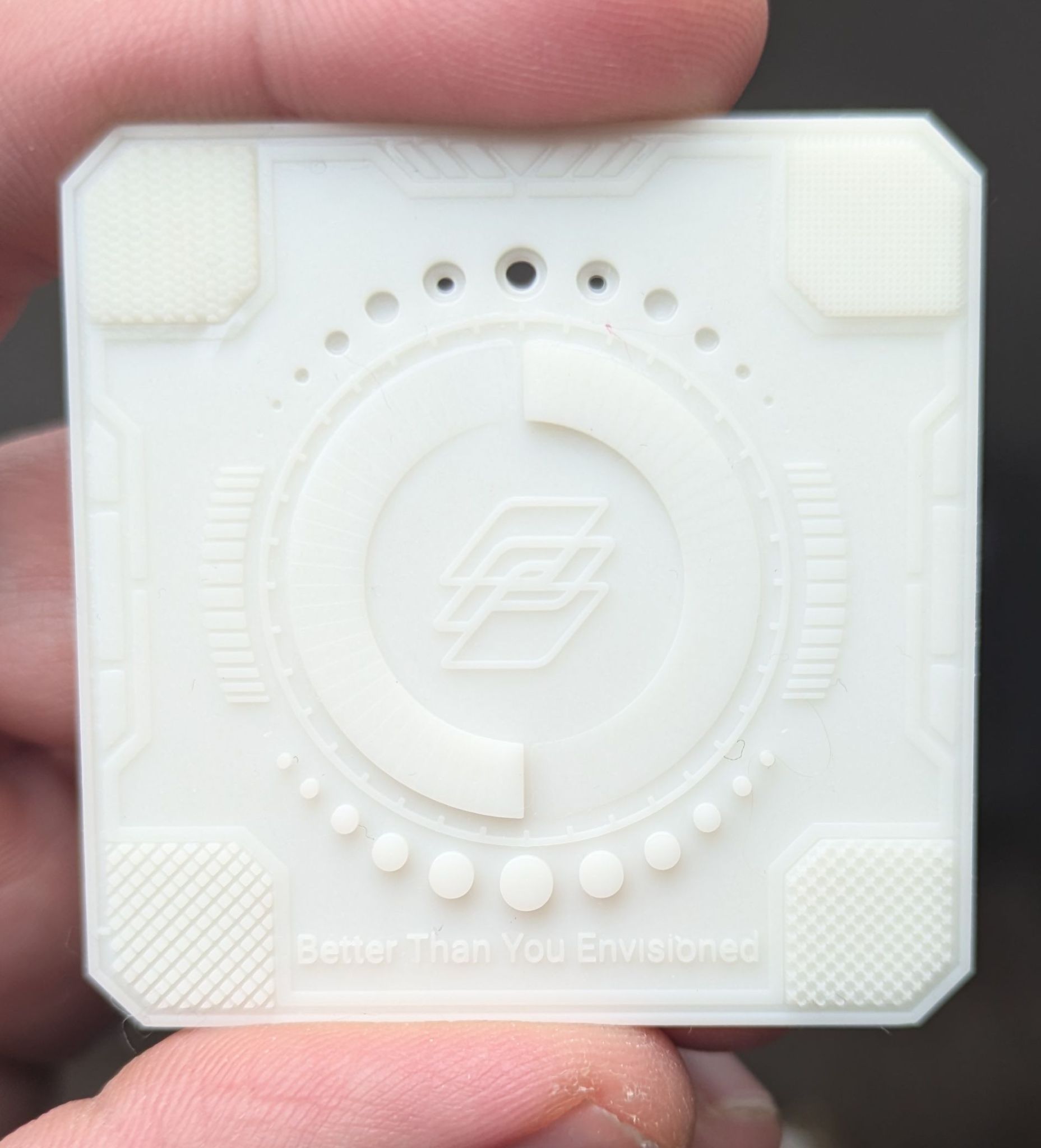

pendant que tu avais écrit j'ai lancé une autre impression donc avec des paramètres suivant avant d'avoir l'information sur les temps de repos. :
augmentation à 35s et là ca a tenu sur le plateau.
ce qui donne ceci
PXL_20250122_134550365_MP.thumb.jpg.ac7c124988ecc26fa8cb98f0d9566a53.jpgPXL_20250122_134653508_MP.thumb.jpg.085911fa4d8ab4a67214b66331fe0d87.jpg
donc ici je présume que le mieux est de mettre une seconde dans tous les temps de repos?

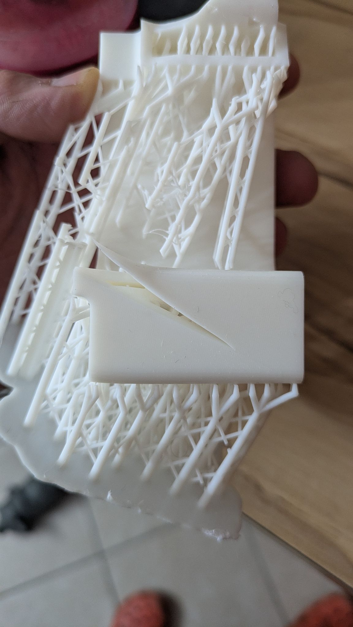

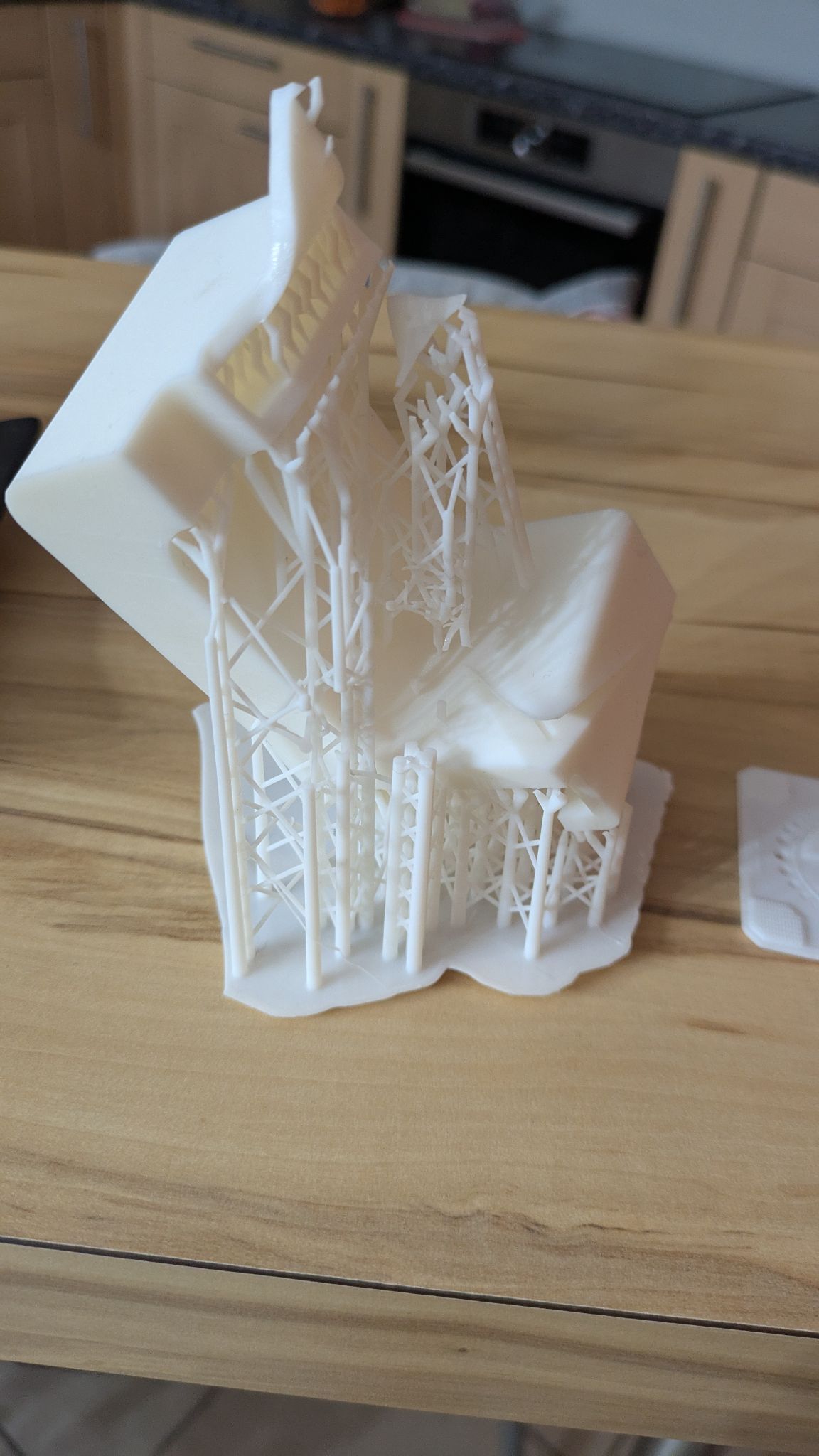

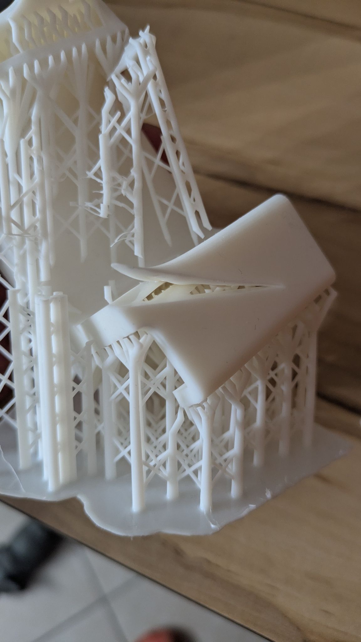

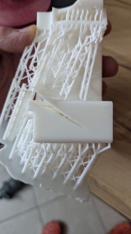

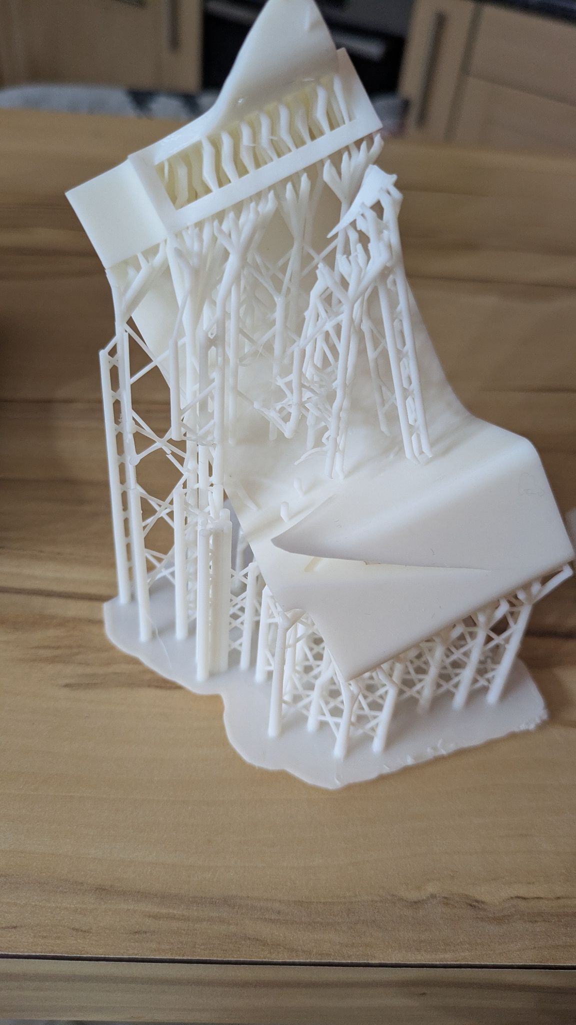

A la suite du test précédent qui me semblait bon j'ai voulu imprimer une pièce pour la SU4 et j'ai ceci comme résultat. PXL_20250125_194812338_MP.thumb.jpg.86108eb2acb193e690a6bb0ab34c503e.jpgPXL_20250125_194807556_MP.thumb.jpg.39030e948a4dcef1f04ed5ede5563a0f.jpgPXL_20250125_194821988_MP.thumb.jpg.45532fc179990e1c2590c70efe1d7c66.jpgPXL_20250125_194817725_MP.thumb.jpg.61b2c11f896dff6f9ae281c24ff321e7.jpg
j'ai mis des support gros pcq pas besoin de qualité vue que c'est une pièce d'amélioration de SU4 et j'ai cette espèce de tranchage complet.... pourtant j'ai l'impression qu'il y a suffisament de matière pour que la résine adère.
l'enceinte était stabilisé à 32° avec un chitu heater sans ouverture de celle-ci donc pas de choc thermique non plus...
je commence a désespéré de plus en plus....

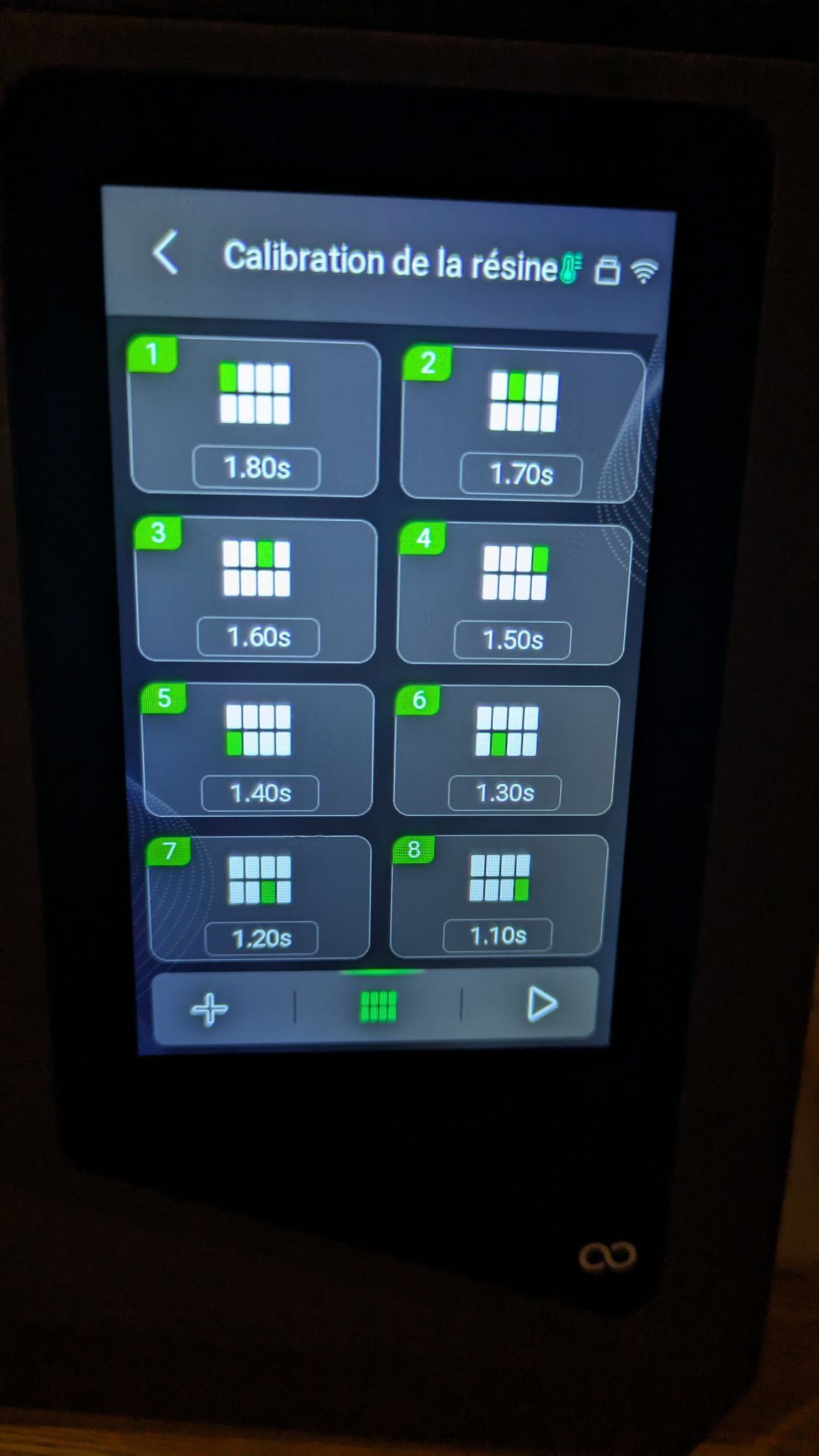

je vais refaire une calibration de résine et je pensais mettre ceci en test. qu'en pensez-vous ?
bonjour @devilhacker une première cause de problème, c'est la température de ta chambre, 32 degrés est trop élevé, il faut être autour de 25 degrés, plus n'améliore rien bien au contraire
tes fissures sont caractéristiques de ce genre de problème 😉
OK donc se serrait bien un choc thermique.
Je vais descendre vers les 25 le radiateur.  En fait je mettais à 30° étant donné que dans la pièce il fait 16°. justement en me disant d'éviter les chocs.
Je lance le radiateur et j'attends un bon moment qu'il monte en température puis seulement je lance l'impression ainsi je me dis que la résine est également à bonne température.
Je ne sais pas si c'est parce que c'est de la résine à l'eau, mais je trouve que j'ai vraiment du mal à trouver les paramétrages surtout que rien ne correspond aux étiquettes constructeurs! sur ce point je sais que toutes les personnes sont dans le même cas.
alors les résines water washables sont des résines principalement composés d'huiles d'origine végétale et sont beaucoup plus sensible à l'humidité que celle fabriquer à partir de produits pétroliers @devilhacker
