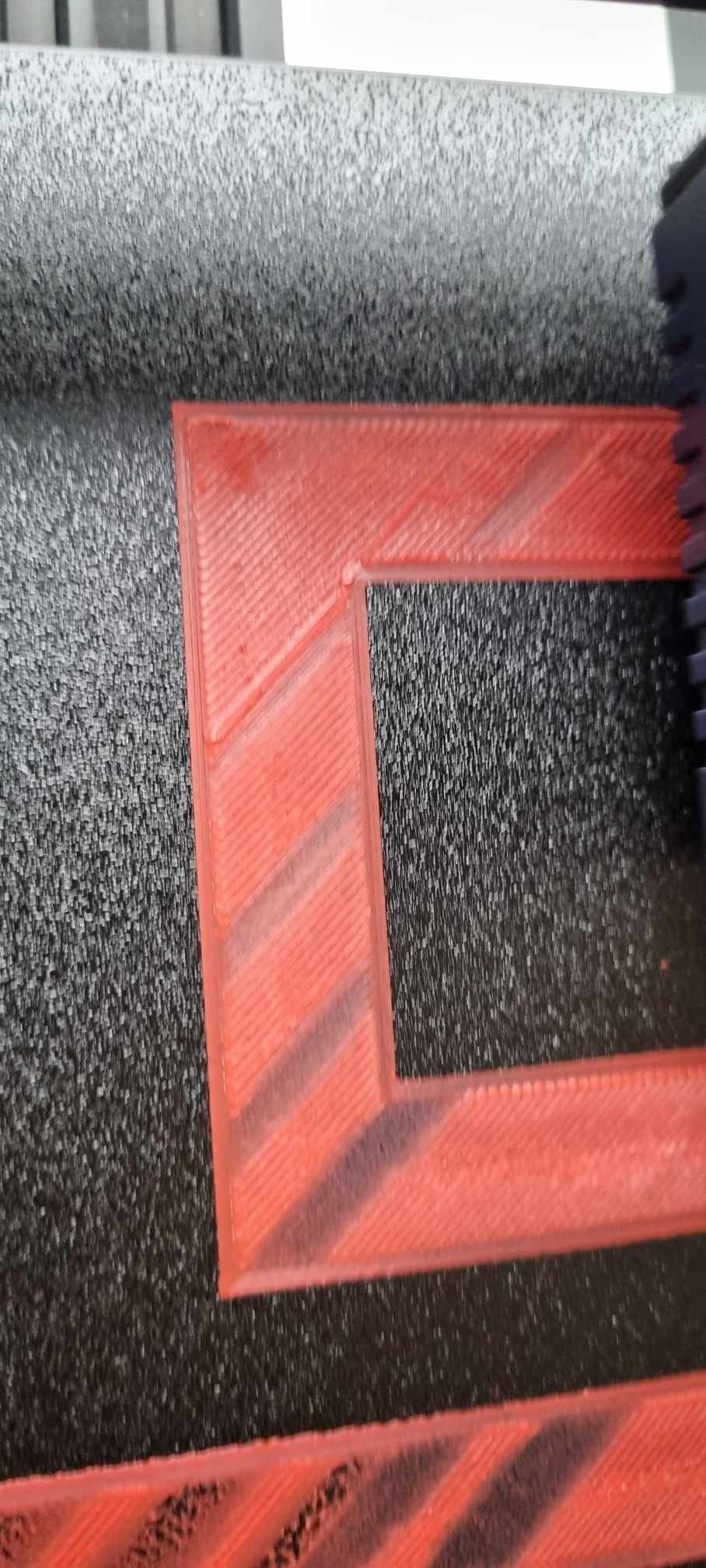

Bonjour à tous,
depuis maintenant quelques jours j'ai un défaut d'impression de la première couche comme si il y avait un "manque", je ne trouve pas la solution, j'ai modifié le Z plusieurs fois, j'ai changé de plateau mais rien n'y fait...
(Voir photo)
D'avance merci pour le retour 🙂
bonjour @Stalowh un peu plus de précision serait le filament, quel filament, quels réglages d'impression etc 😉

Effectivement ça manque de matière par endroit, regarde si ton extruder ne patine pas sur ton filament, as tu des bruits du style tac tac tac ? Sinon voir si il n'y a pas de plastique dans ton heatbreak qui empêcherait le passage du filament

Oups en effet peu d'infos, alors:
Filament PLA marque sunlu, vitesse d'extrusion 150ms, 10% infill, pas de support ni de build plate adhesion. 100% fan speed,

Aucun tac tac, ca n'a pas l'air de patiner, c'est comme si l'extrusion s'arrêtait par moment, je vais investiguer du coté du plastique qui pourrait bloquer la sortie
Alors sa ressemble à un soucis de réglage de la molette d'entrainement qui est soit usé soit encrasser ce qui fait patiner le filament par moment !!! 1ere chose a vérifier avant d'aller plus loin pour moi !! Ainsi que le type de filament !! 😉

@Stalowh quel slicer utilises tu et as tu tester ce filament au préalable ?
Cura, le filament je l'ai souvent utilisé sans aucun soucis

Bingo, c'était ca, un enorme merci 🙂
