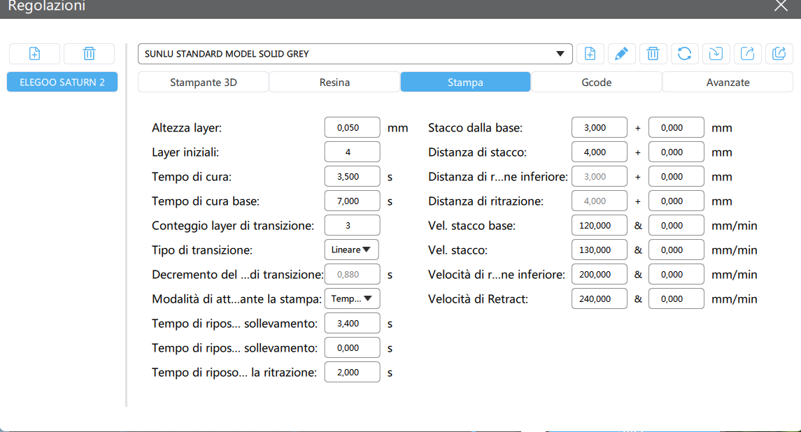

Sono stampatore da un paio di anni e mi sta succedendo che che non riesco  a staccare le stampe dalla piastra. La stampante è una elegoo saturn 2 e la resina che stò provando è sunlu standard resin grey con riscaldatore nella camera di stampa .Fino ad oggi con le resine che ho usato non ho mai avuto questo tipo di problema.Stampo modelli dentali direttamente sul piatto come ho sempre fatto.Le stampe escono bene e i test di esposizione che ho fatto risultano corretti.Per riuscire a staccare i modelli il più delle volte mi si spaccano.Ho provato a contattare sunlu che mi ha detto che i valori da me impostati non sono errati.Di mia iniziativa ho provato a modificare i parametri sia in positivo che in negativo del bottom exposure time ma già così trovo che sia molto basso.Lo stesso ho fatto con i bottom e transition layer count.Per riuscire a staccare i modelli ,pur facendo MOLTA fatica,devo metterli con i supporti e la base skate con il problema che i tempi di stampa si allungano di molto.Faccio presente che la resina keyprint per modelli dentali che ho usato fino adesso viene stampata tranquillamente sul piatto senza supporti e si stacca facilmente. Allungare in tempi di stampa mi è difficile accettarlo visto che i modelli stampati mi servono per lavorare e mi servono al più presto.
Aiutatemi perchè non sò più cosa provare.grazie mille
