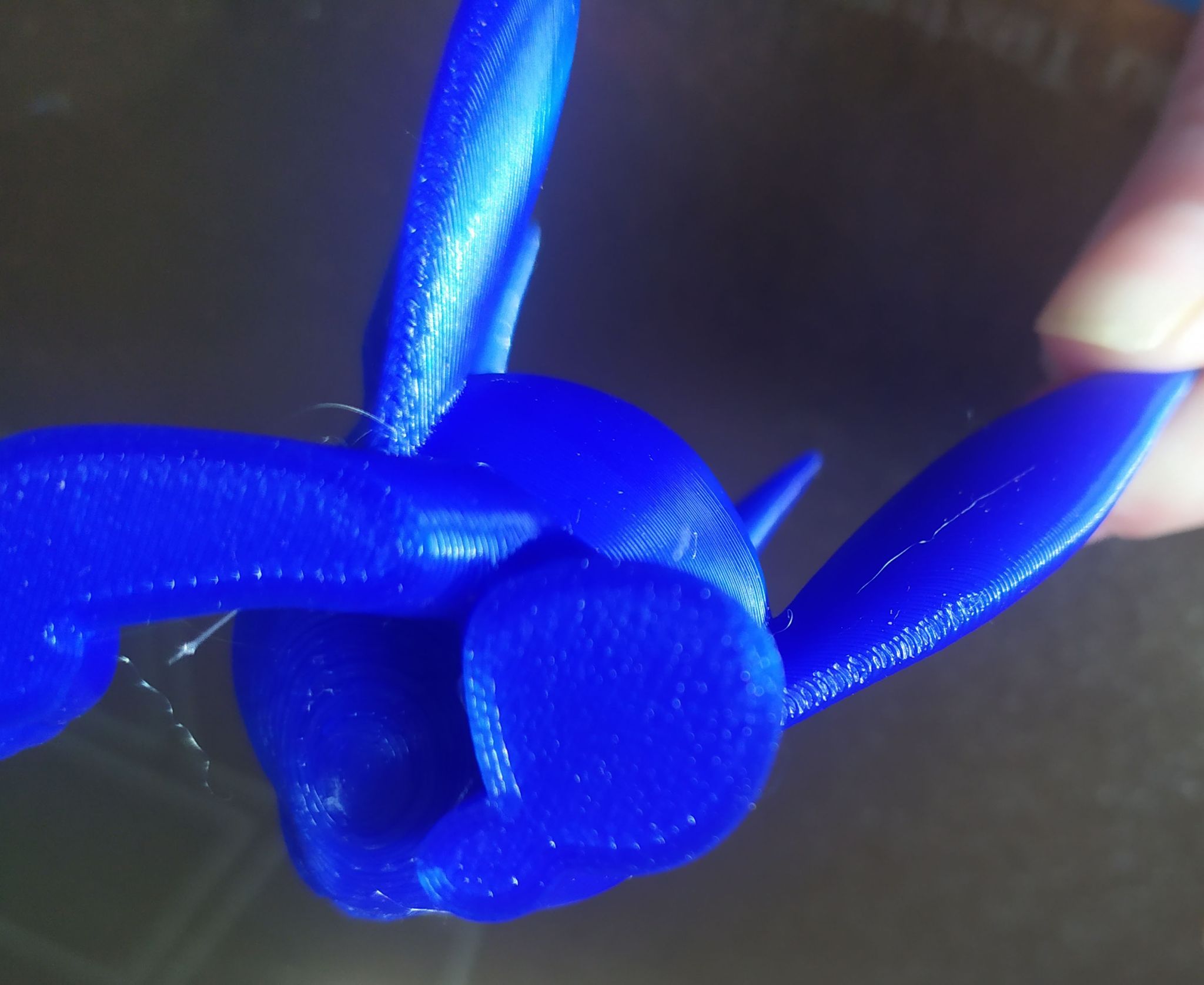

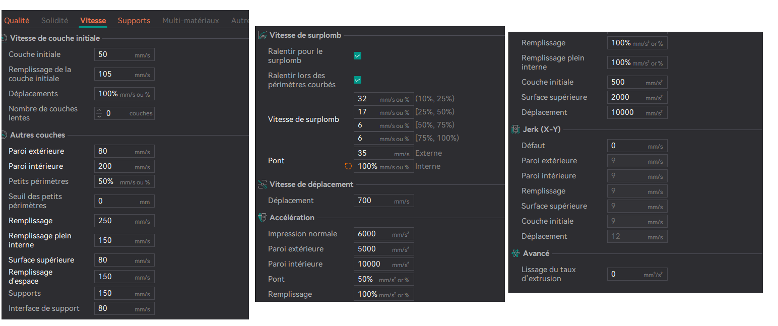

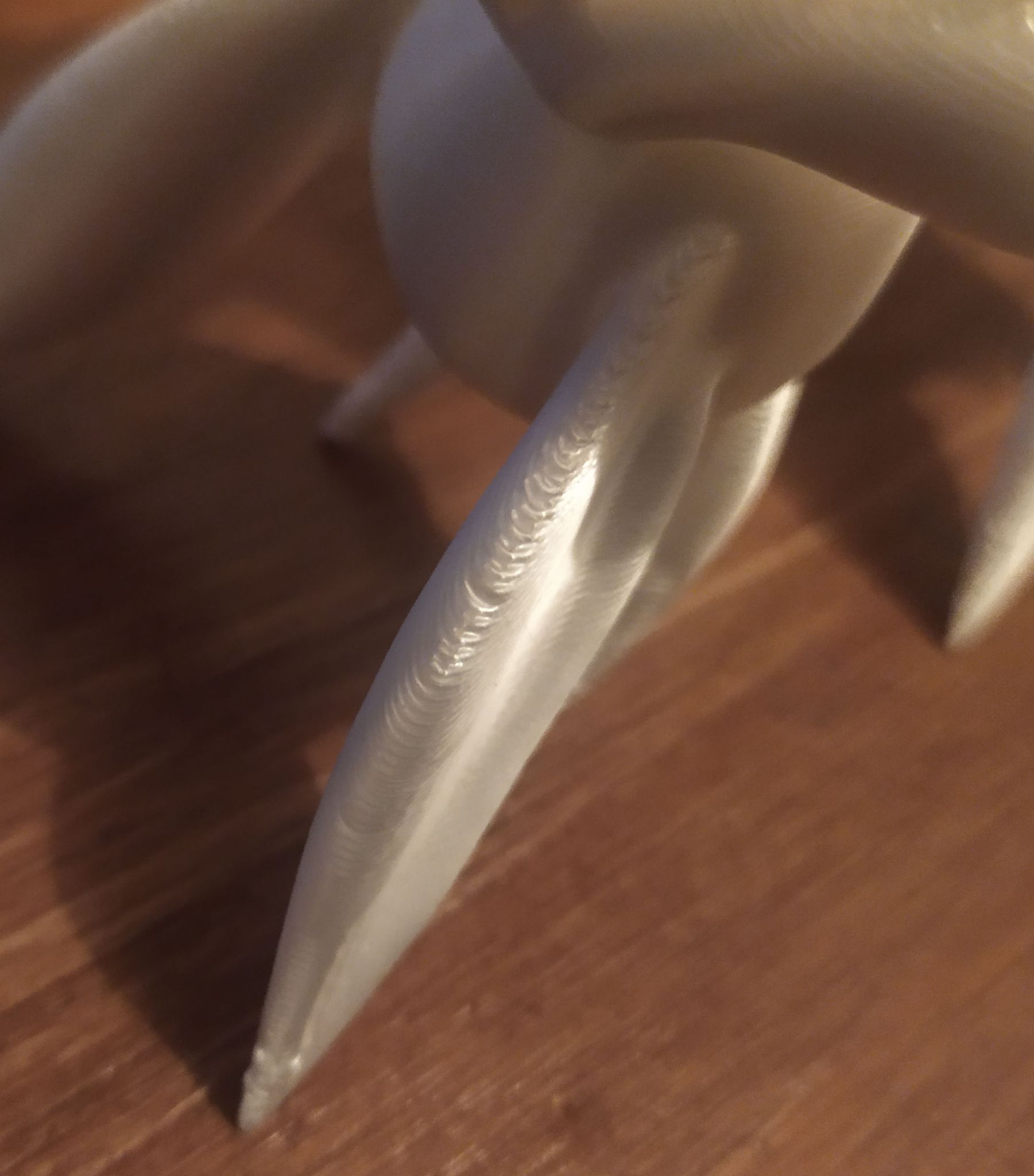

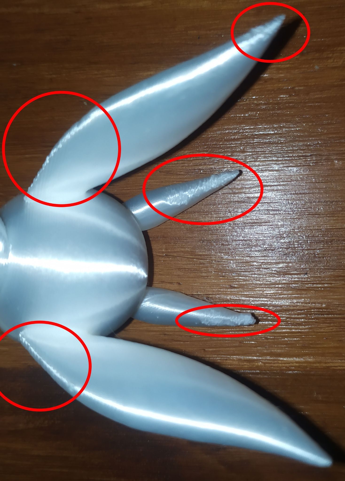

J'ai une bambulab A1. Je cherche à imprimer une figurine. J'obtiens de bons résultats. Mais j'aimerais améliorer les couches paroi en surplomb et interface de support.
J'utilise un filament bambu PLA silk. Donc si je ponce pour obtenir le côté lisse que je souhaite, je perds la brillance du filament.
Voici quelques photos et réglages.
Pourriez-vous m'aider à améliorer ces zones s'il vous plait? 😊
N'hésitez pas à me dire si vous avez besoin d'autres infos ^^
Merci d'avance pour votre aide 😃

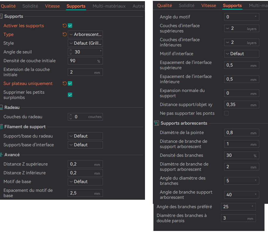

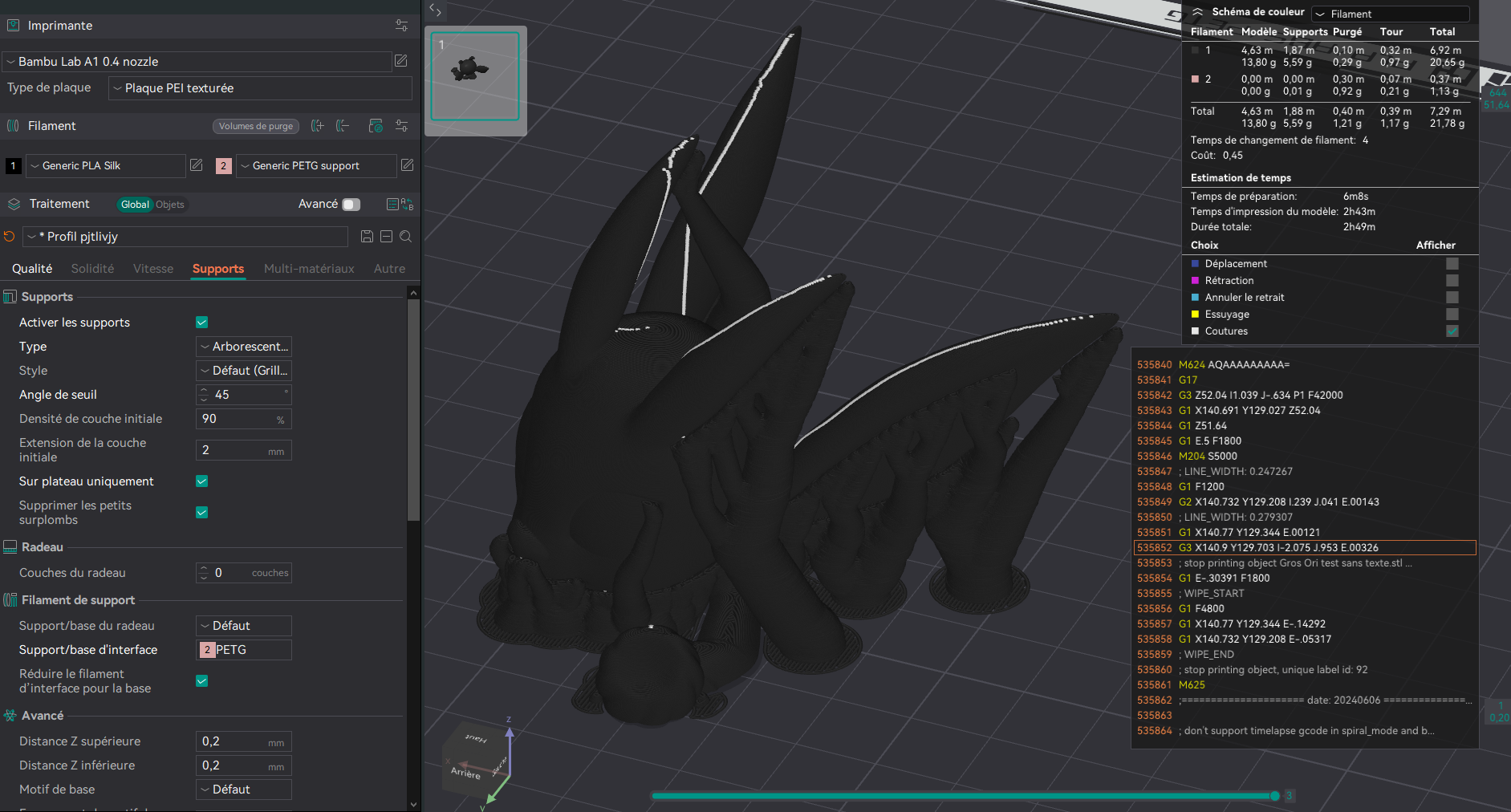

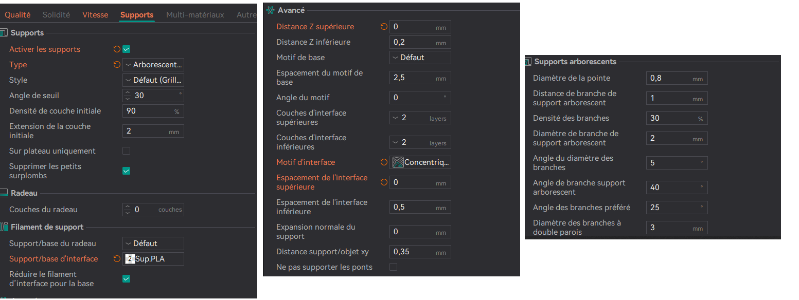

Voici en PJ mes réglages actuels de support.
Pour que mes supports viennent au contact de ma pièce, quel paramètre dois-je changer? Espacement de l'interface supérieur? (il est à 0,5 mm en ce moment)
J'ai regardé pour la température du PETG, ils préconisent 230-260°C. Je crois que mon silk supporte max 240°C, ça devrait le faire 😅

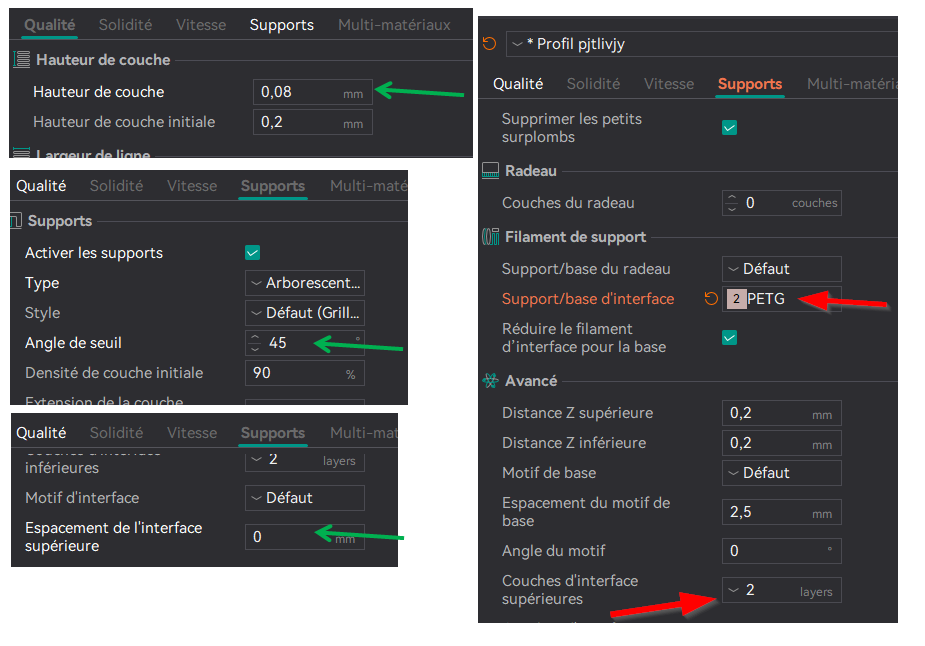

pour assurer le coup, puisque tu cherches une impression esthétique, je changerais l'angle de seuil de 30 à 40 voir 45 degrés
je passerais la hauteur de couche à 0.08 mm
puis je règlerais l'espacement de l'interface supérieure à zéro
et il faut que tes 2 couches d'interface supérieure soit en Petg
T'es top @pjtlivjy, merci 🤗
J'ai mis la hauteur de couche à 0.08, changé l'angle de seuil à 45°C et réglé l'espacement de l'interface supérieure à 0.
Par contre pour les 2 couches d'interface en petg, c'est comme j'ai mis au niveau de mes flèches rouges de ma PJ?
Modifié (le) par Cirilla
oui @Cirilla mais n'oublie de mettre à 0 mm le critère Espacement de l'Interface Supérieure 😉

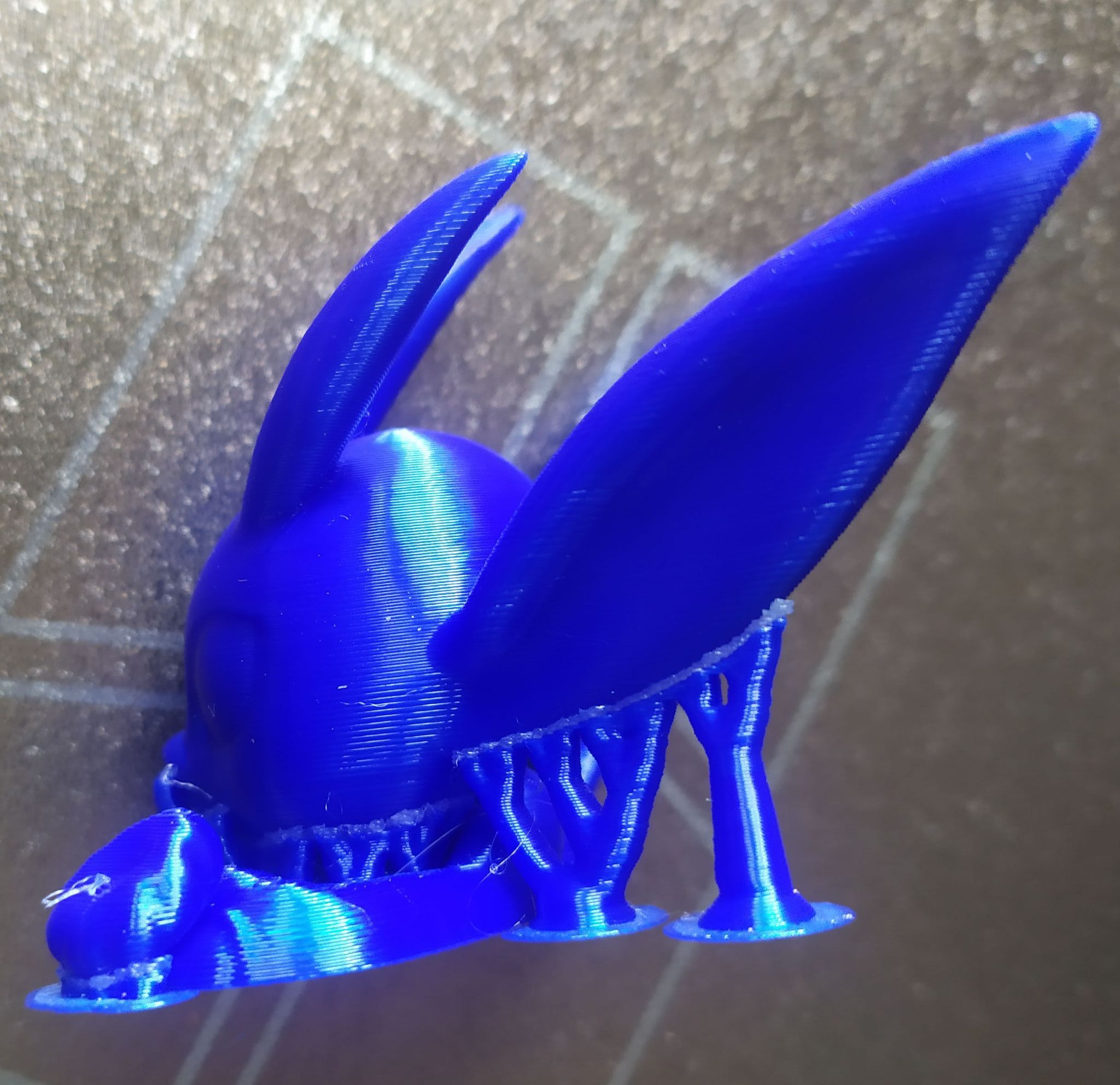

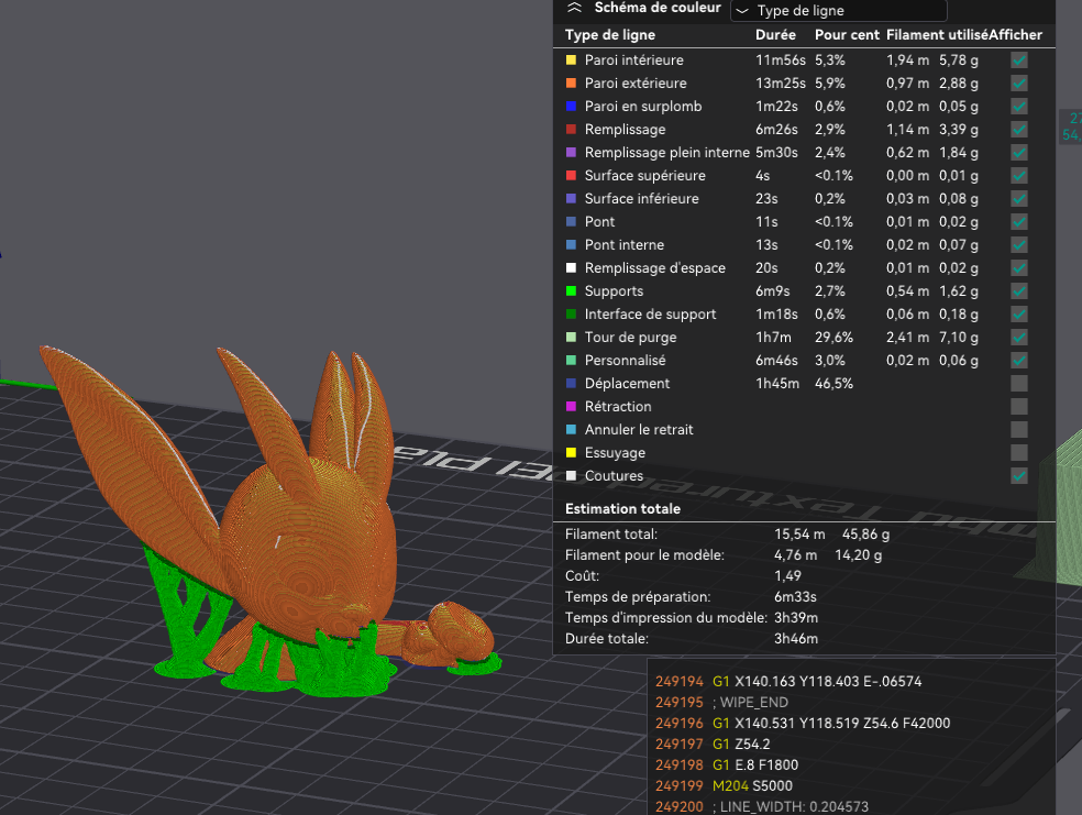

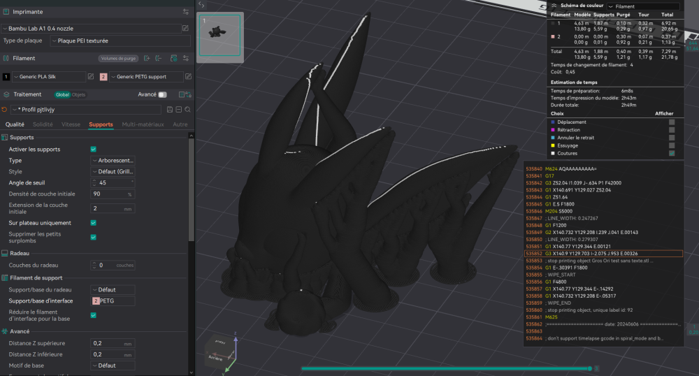

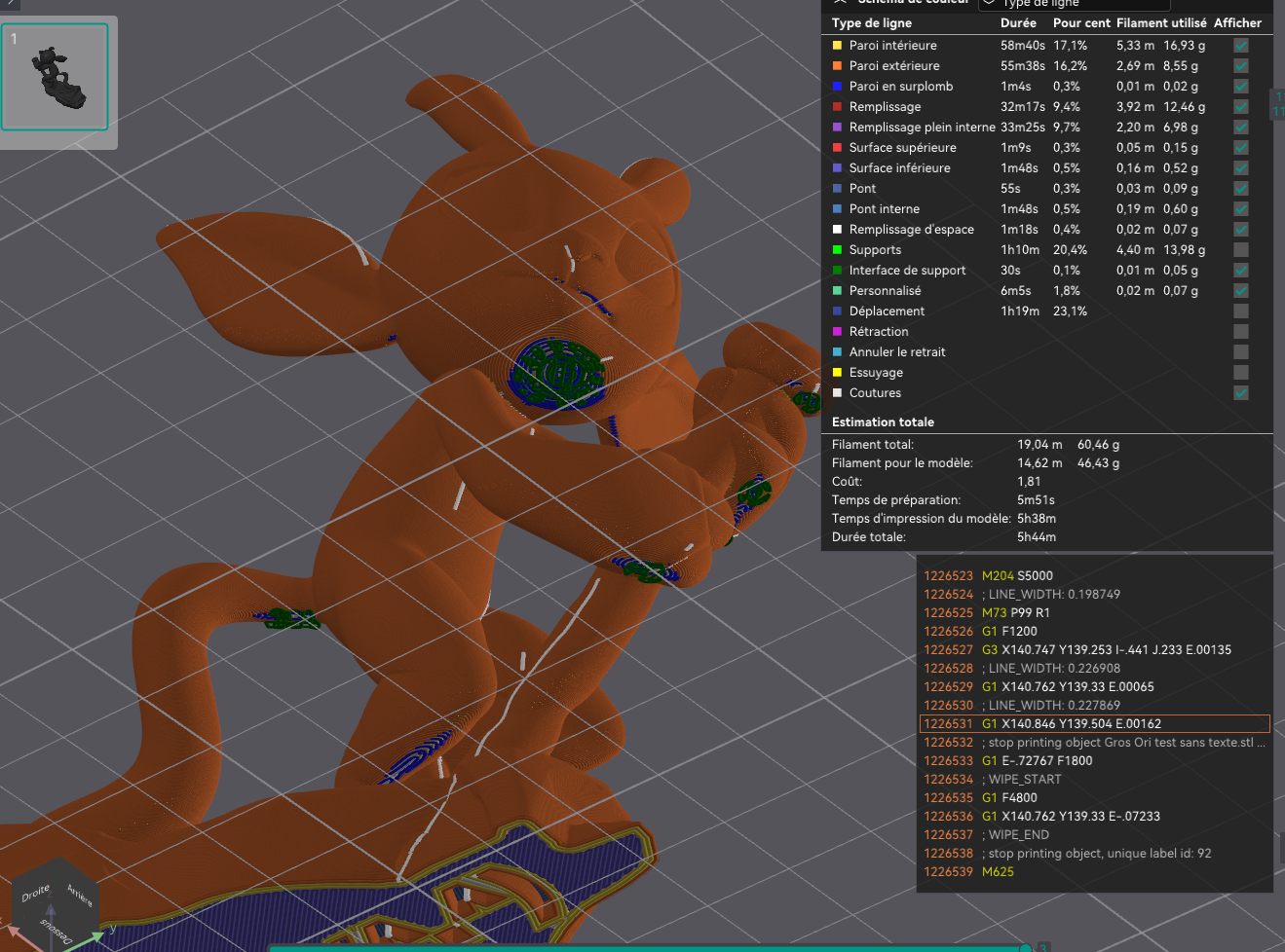

@pjtlivjy, je viens d'installer ma bobine de petg dans l'AMS et découpé le plateau 🙂
Je vais faire le test que sur la tête de ma figurine pour pas faire un print de 12h pour rien 😅

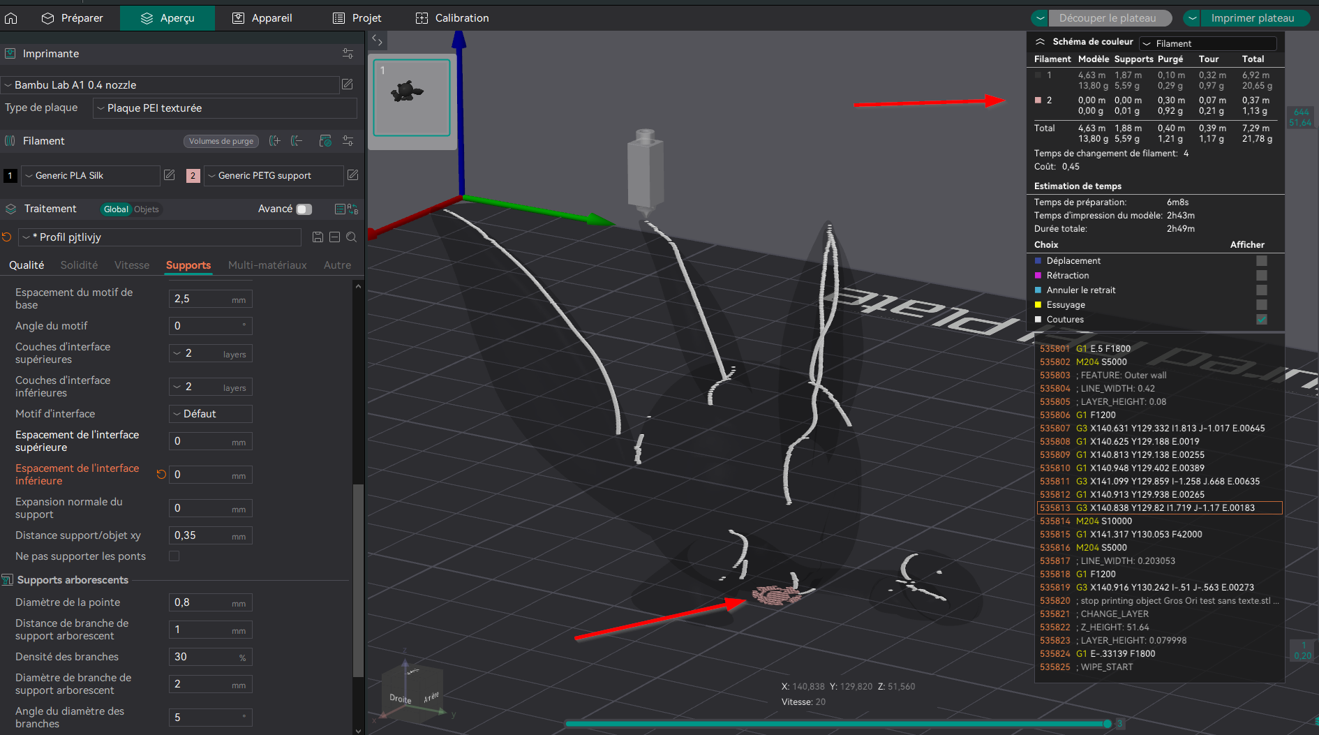

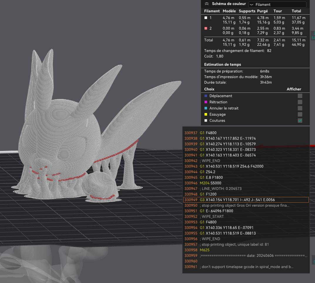

Mais c'est bizarre, quand j'affiche que la couche petg (image 2 en PJ), il n'y en a que sous le menton de ma figurine qu'il y en a. Il n'y a pas de support petg sous les oreilles.
Est-ce que tu vois ce qui cloche dans mes paramètres? 🤔😅
Merci d'avance pour tes conseils 🤗test_support.thumb.png.33aefbf2ac0482443f0b9cd87b8814b1.pngtest_support_2.thumb.png.6ab99fd4e660df65c244368fe20c745e.png

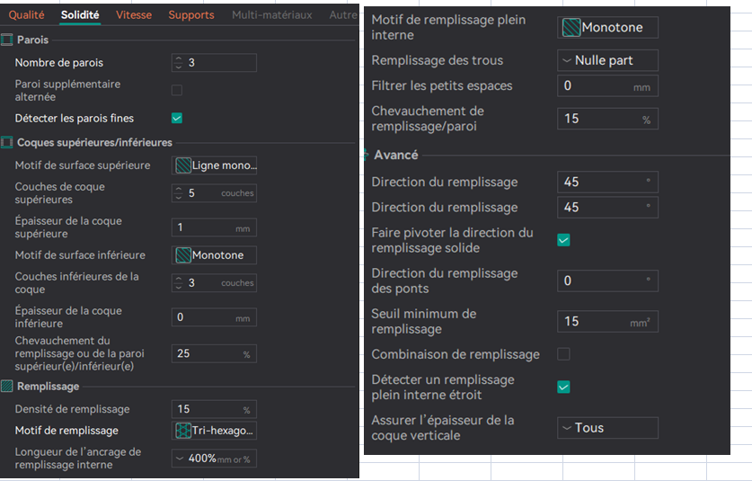

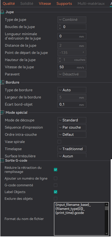

Bonjour @pjtlivjy 😊

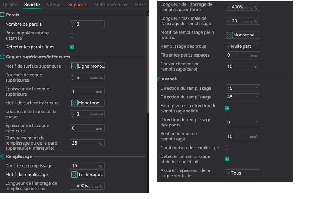

Voici mon onglet solidité en PJ
J'ai modifié des réglages, maintenant j'ai bien la couche interface PETG sous le menton et les oreilles de ma figurine 🙂

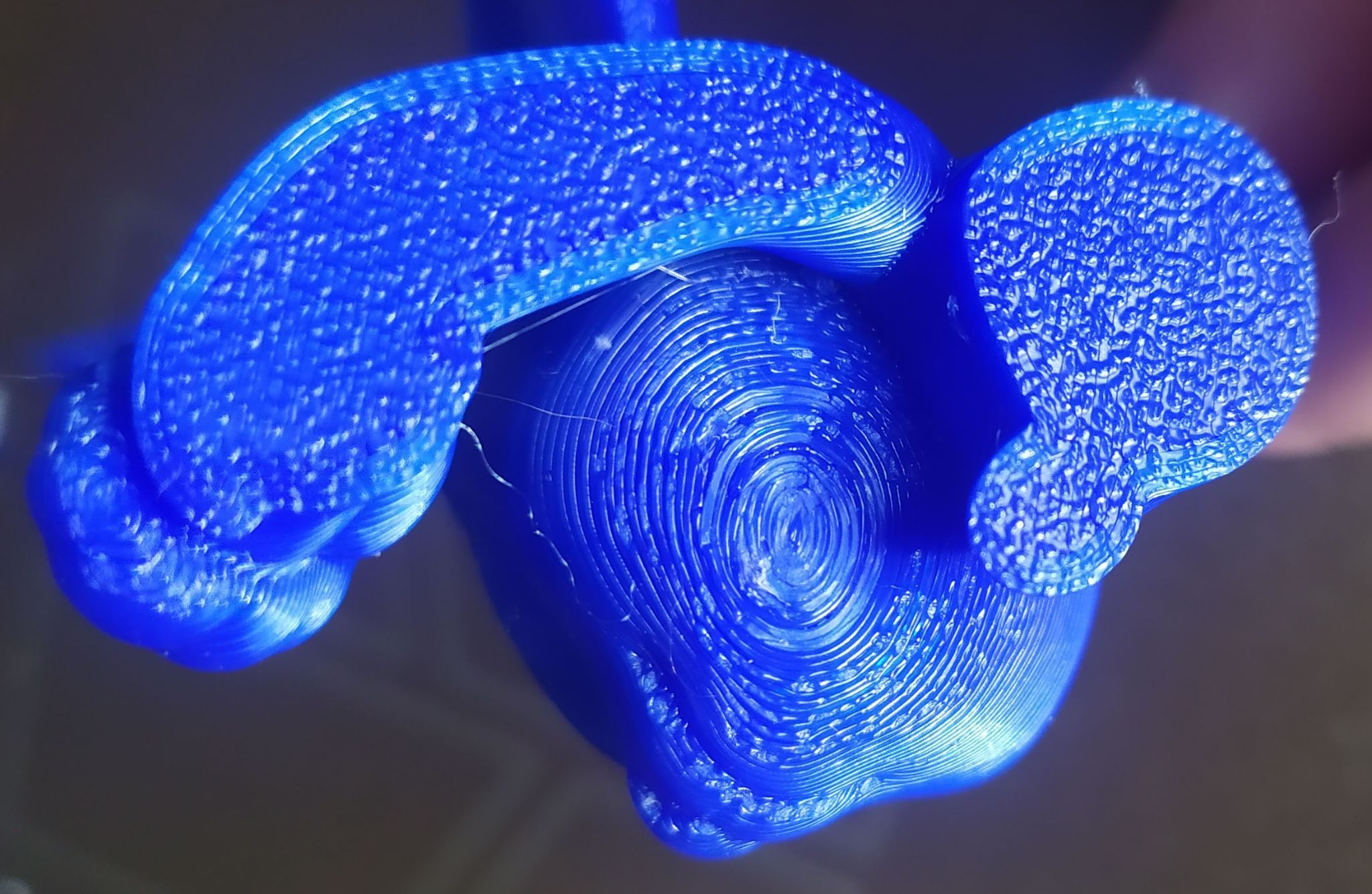

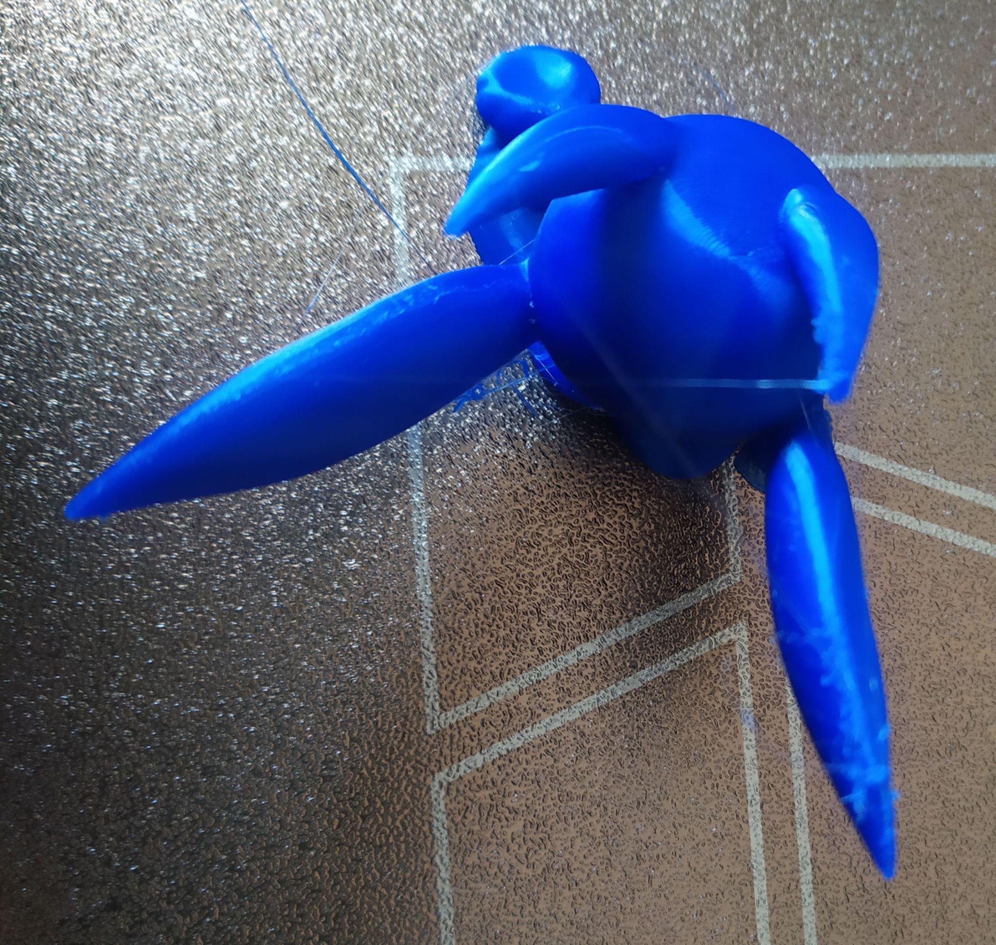

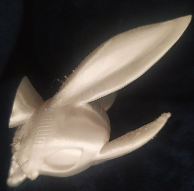

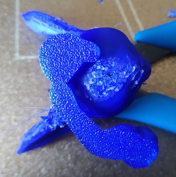

Bonjour @pjtlivjy

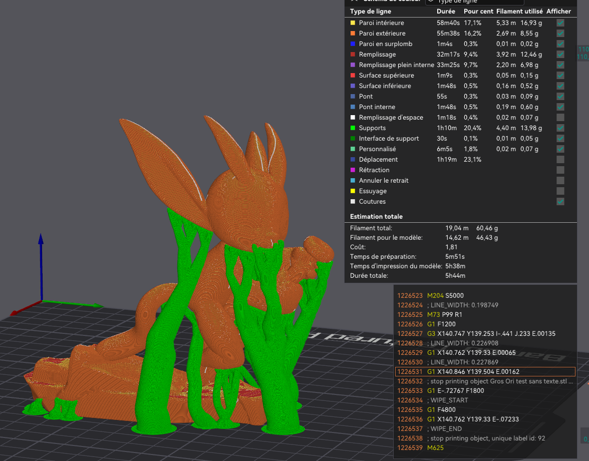

J'ai utilisé le filament spécial support que tu m'avais conseillé 🙂
Mon impression s'améliore ! Là j'ai fait le test que sur la tête de ma figurine.
L'angle de seuil à 30° convient bien pour ce modèle. Les parties des oreilles qui n'ont pas de support sont nickel, super lisses 😁
Pour ce test, j'ai laissé la hauteur de couche à 0.2mm mais je diminuerai pour le modèle complet.
Par contre les parois en surplomb sont pas nettes. Notamment le dessous des grandes oreilles, et surtout sous le menton.
Penses-tu que je peux encore améliorer ces zones?
Bonne journée 😊

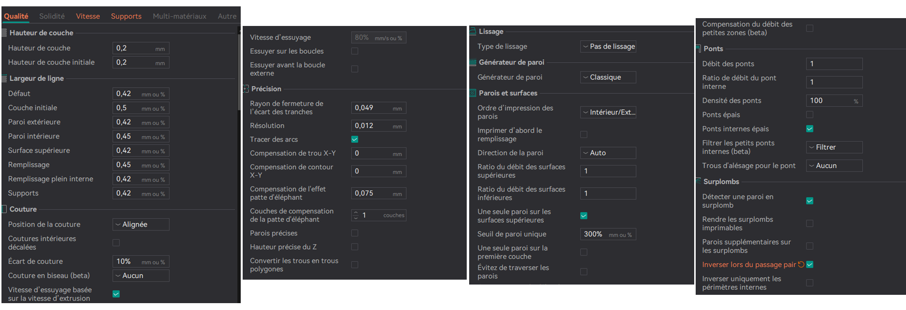

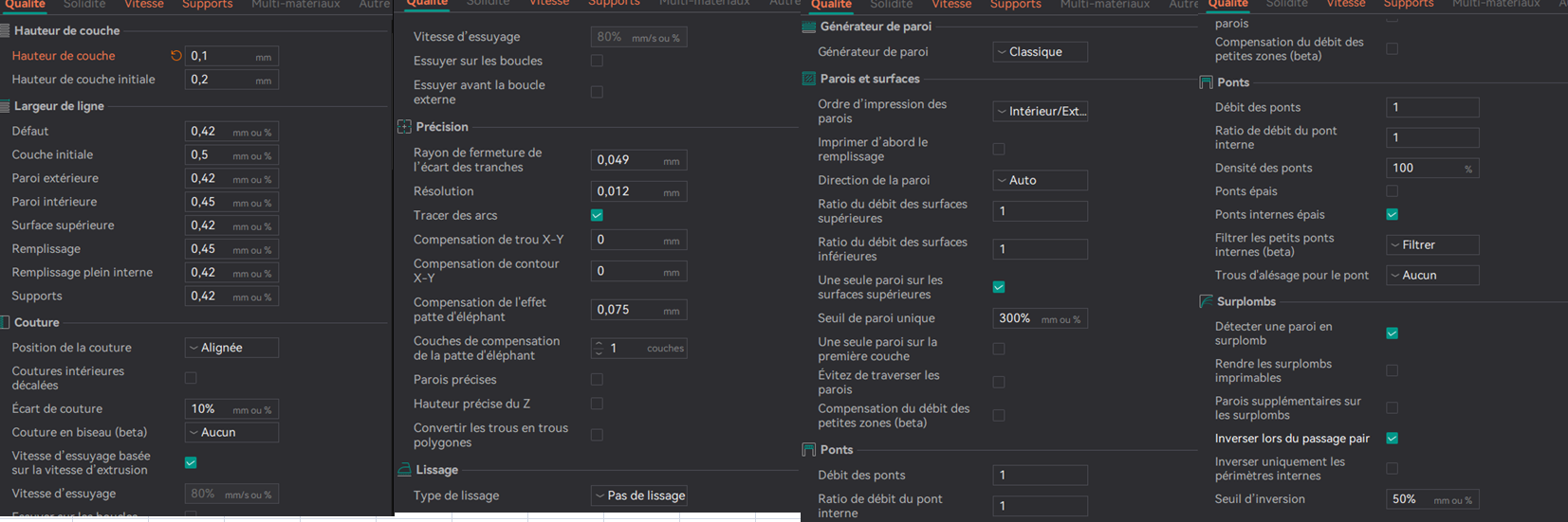

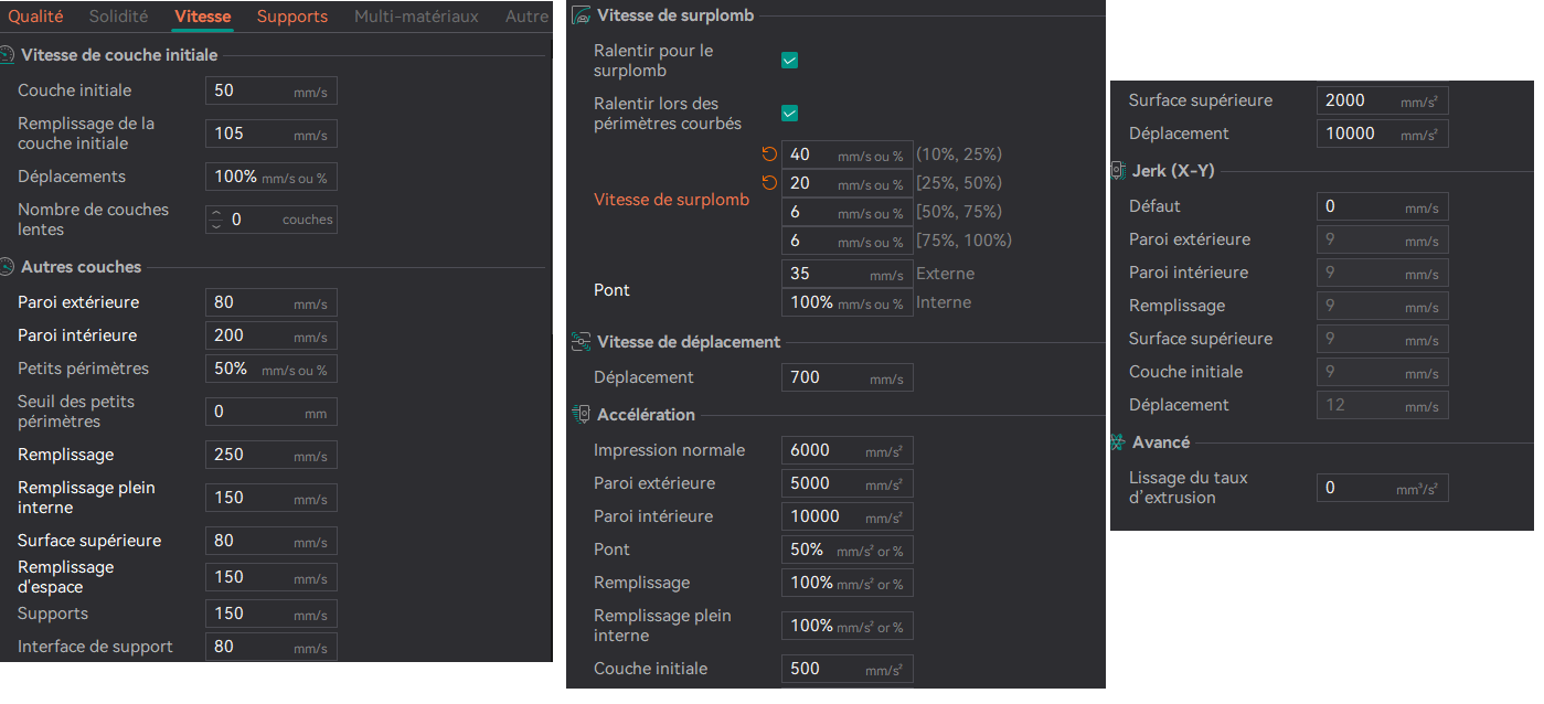

2025-02-15 10_33_10-Gros Ori version presque presque finale - OrcaSlicer.png

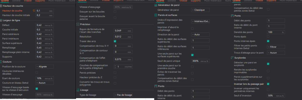

bonjour @Cirilla content d'apprendre cela 👍

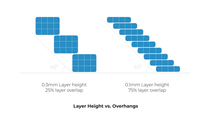

premier point le passage en 0.08 va notablement améliorer ton problème, un petit schéma pour bien comprendre qu'il y aura moins d'affaissement 😉
après je ne mets qu'une seule couche d'interface supérieure
d'autre part je pense que sur les parties moins qualitatives tu es au delà d'un angle de 30 degrés
excellente journée également 😊

Ton schéma est très explicite ! Après coup ça parait logique 😅 Merci de l'avoir illustré ^^
Allez hop, je relance le test sur la tête de ma figurine, avec une seule couche d'interface supérieure et une hauteur de couche de 0.08 mm 😁

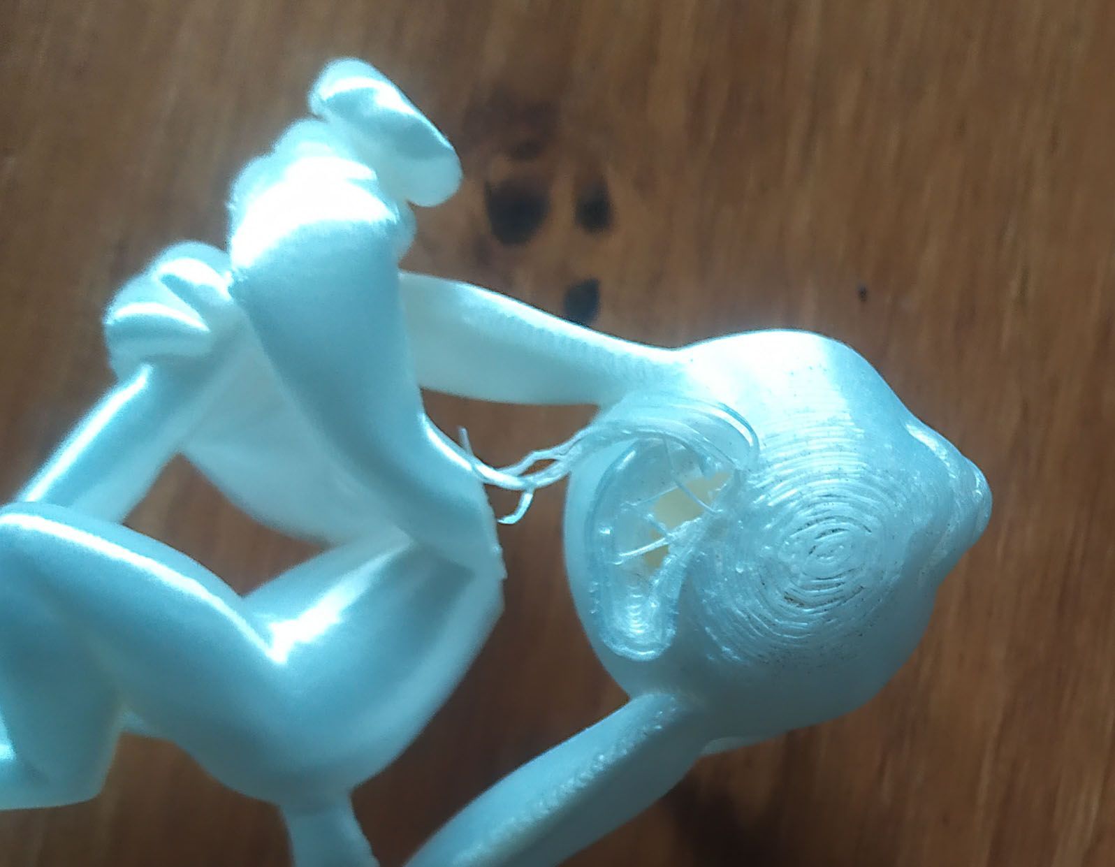

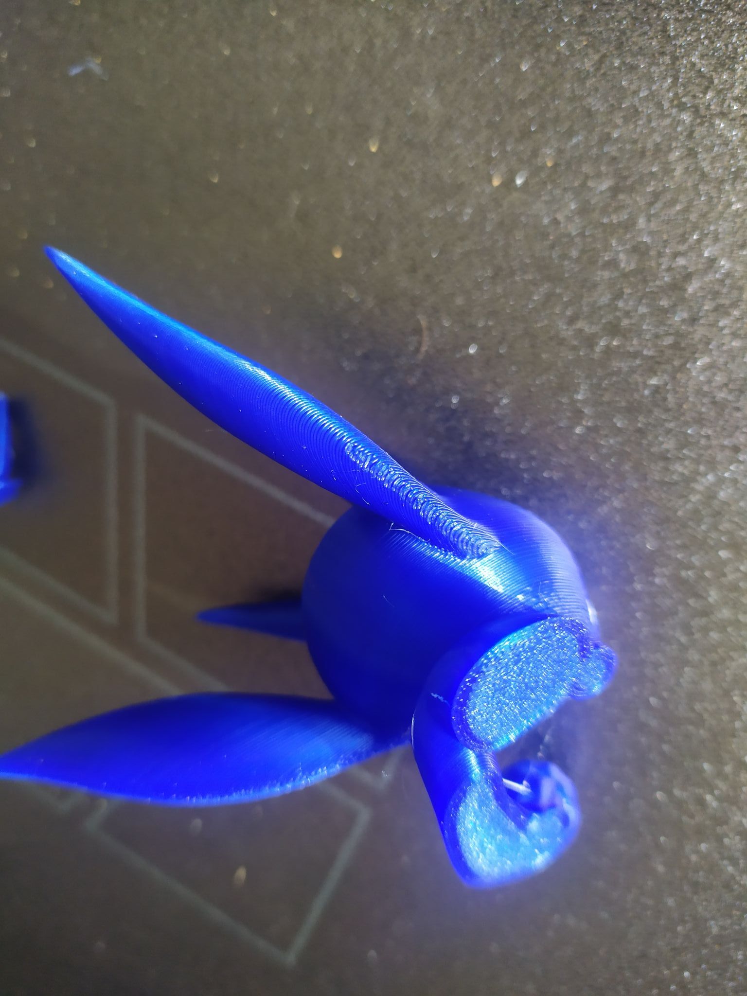

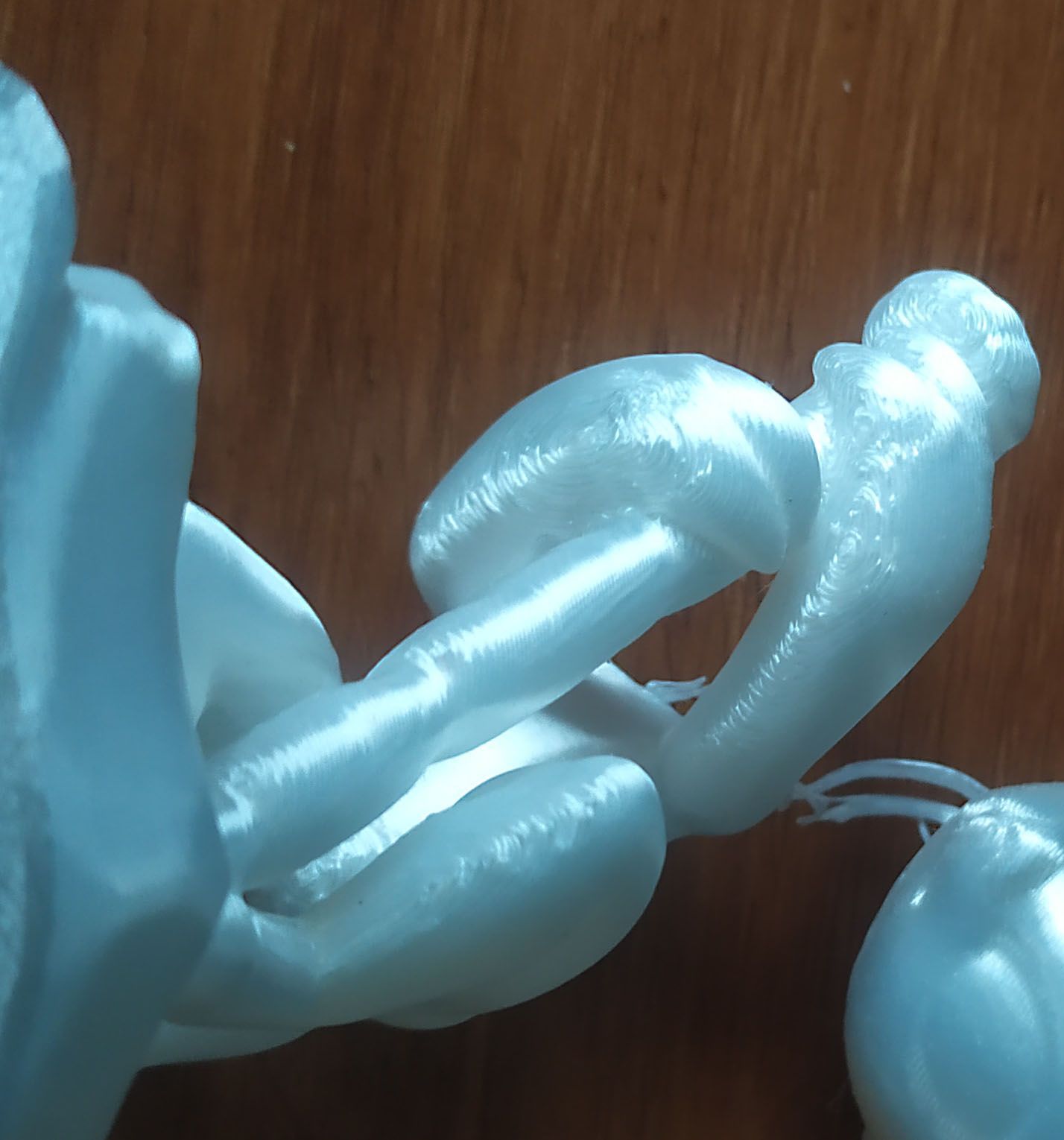

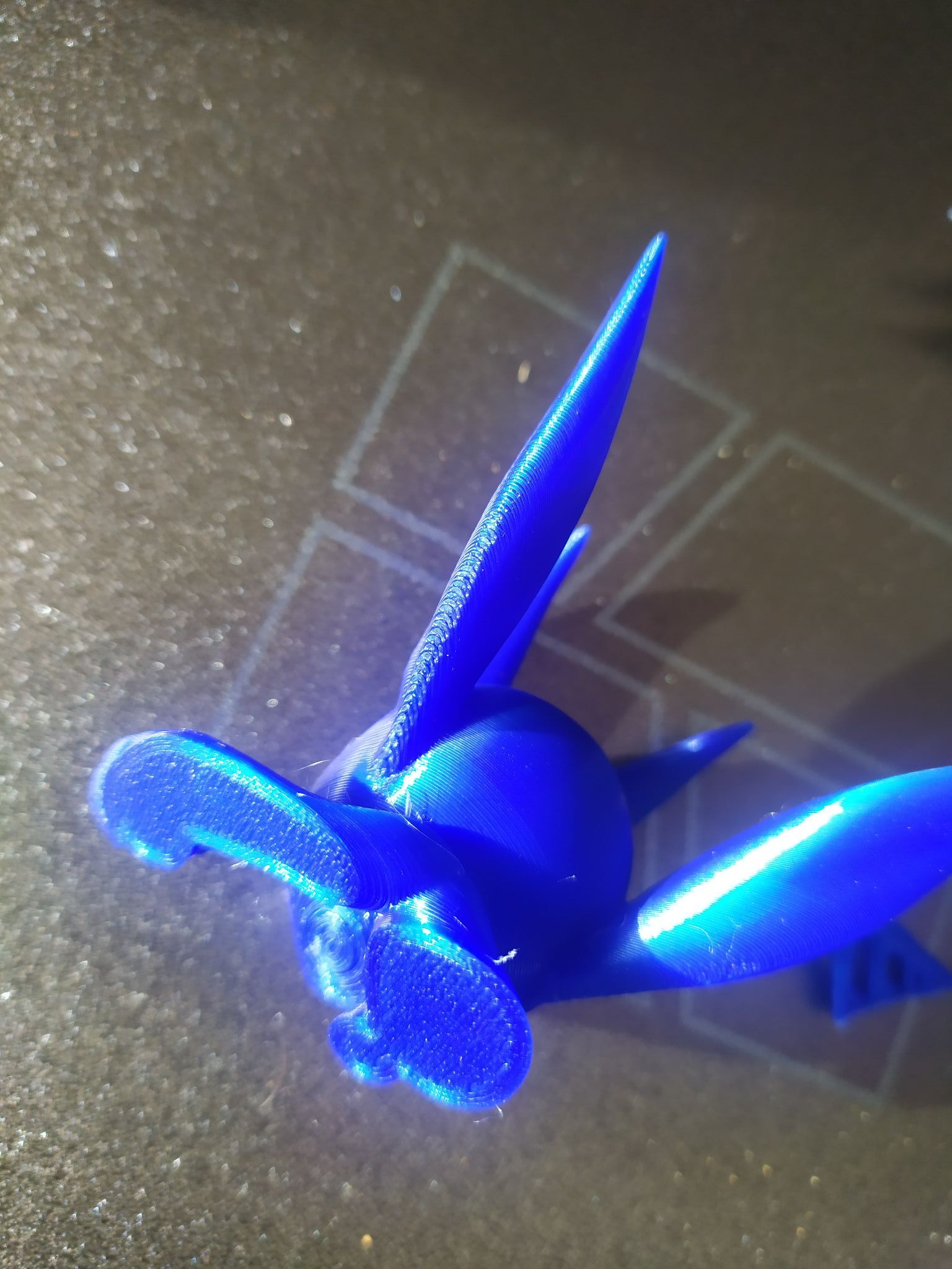

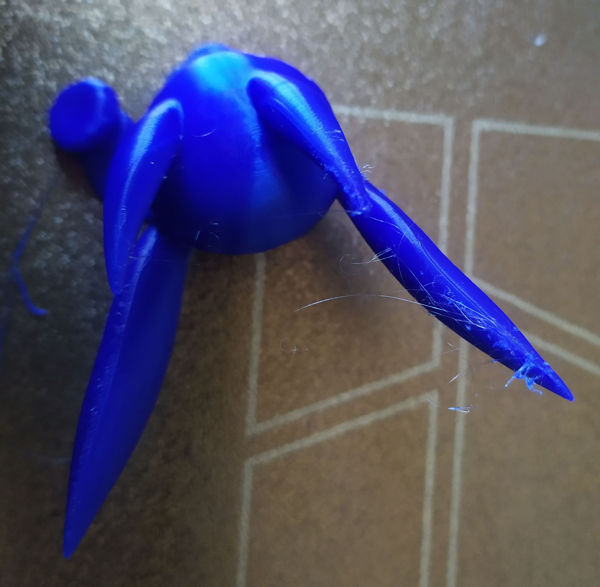

Coucou @pjtlivjy 😊
J'ai fait le test avec 0.08 et le résultat est pas foufou 😅
Le dessus de la tête s'est nettement amélioré, c'est nickel !
Par contre le dessus des oreilles est plus irrégulier. Et mes supports sous les oreilles ont cassé 😅
Dois-je revoir la vitesse ou la température?
Ou je refais un test, peut-être que c'était juste pas de chance? ^^

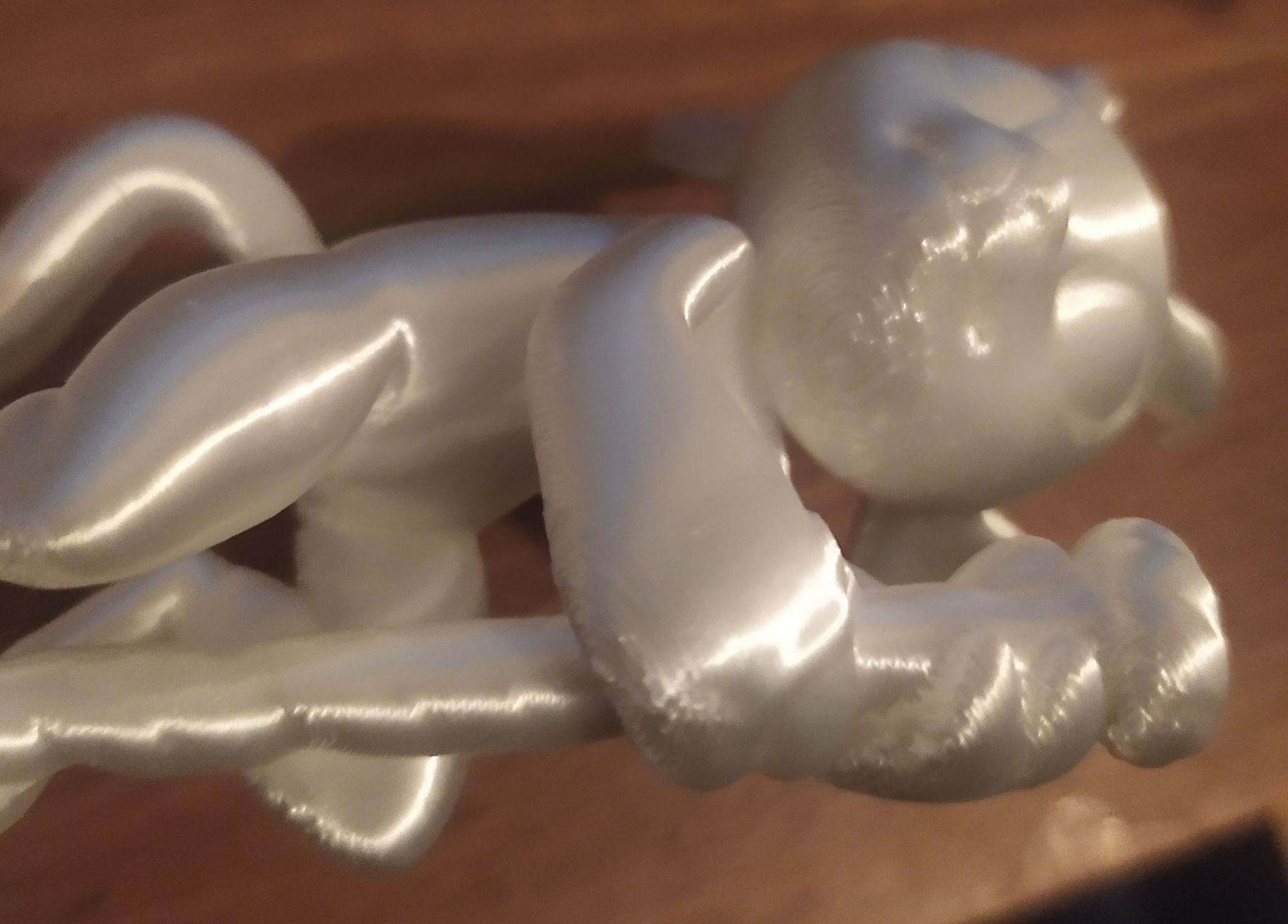

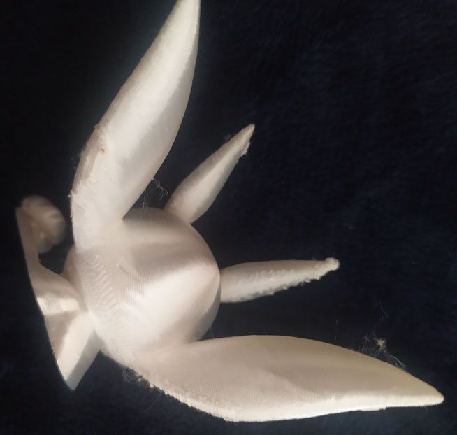

J'ai également testé le 0.08 avec mon filament bambu silk blanc (celui avec lequel je veux faire ma figurine). Le résultat est horrible 😵‍💫😅
Je viens de le mettre dans le déshumidificateur pendant 6h, ça te parait bien?
Bonne journée 😊
