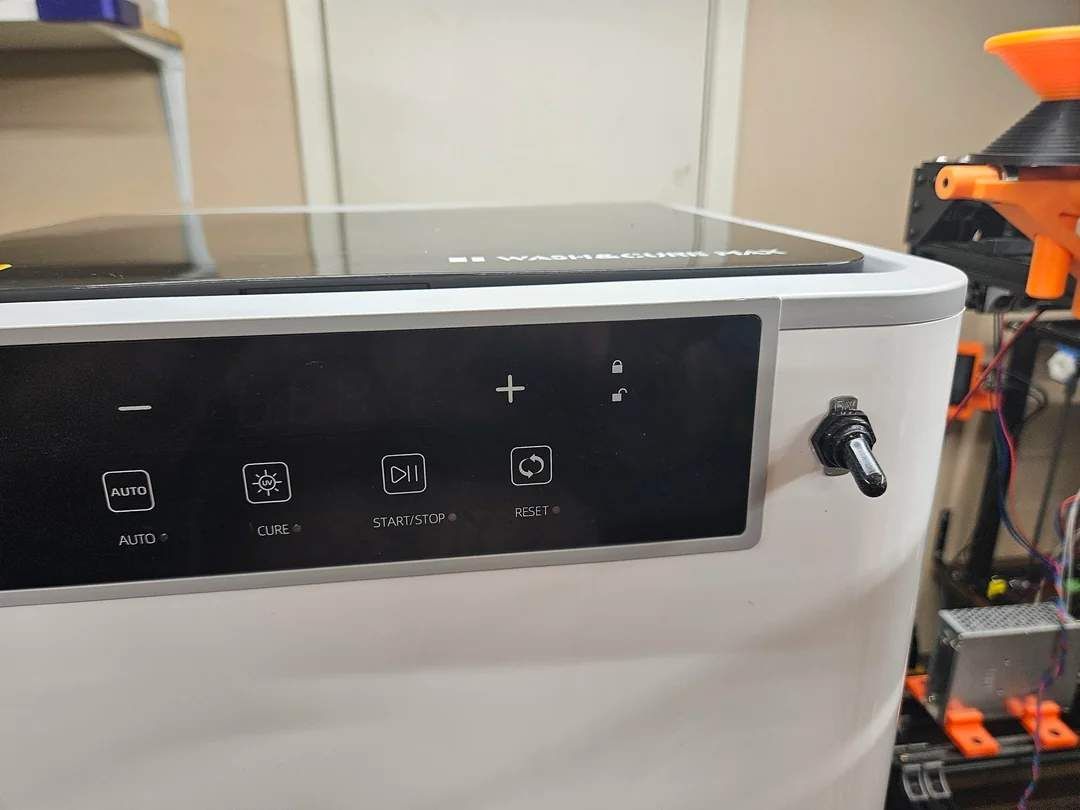

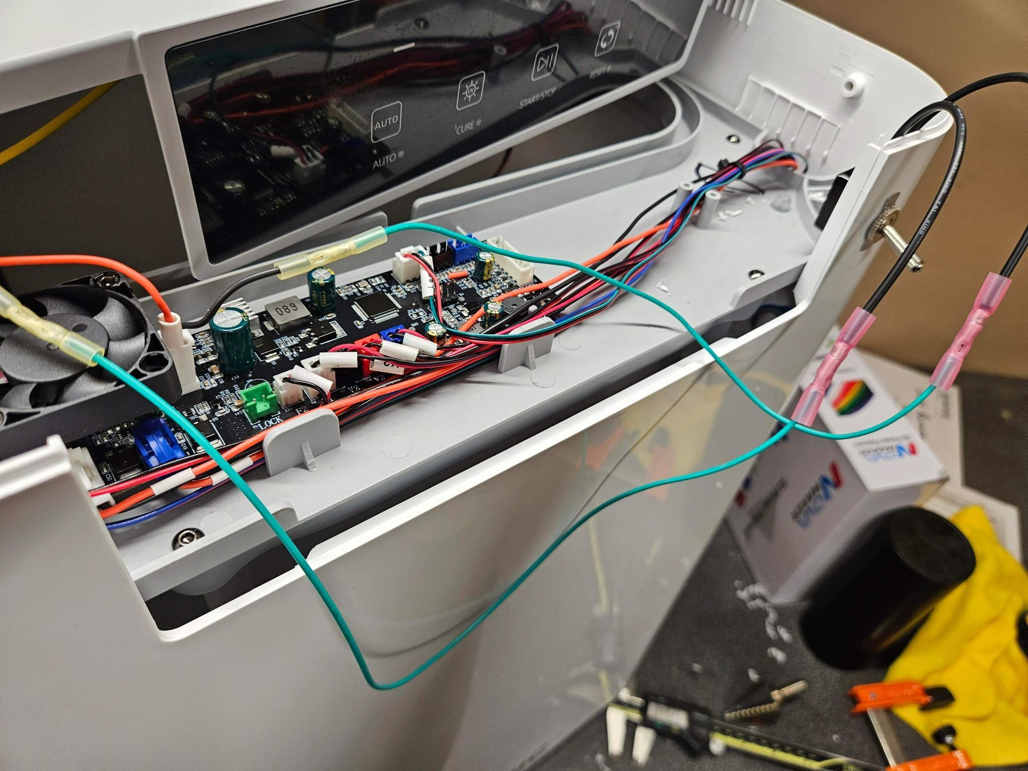

decapod Posté(e) Janvier 29 Posté(e) Janvier 29 bonjour, j'ai vu comment hacker la Wash & Cure Max avec le réservoir d'eau et aussi avec un interrupteur coupant l'alimentation de l'UV avez vous testé ces systèmes ou d'autres manières de séparer lavage et UV ? par avance merci
pjtlivjy Posté(e) Janvier 30 Posté(e) Janvier 30 (modifié) bonjour @decapod enfin si on peut appeler ça un hack tu as vu 2 manières de le faire et tu en cherches d'autres c'est ça ? explique moi l'intérêt ? pourquoi allez chercher midi à 14 h puisque la solution qui consiste à déconnecter le réservoir d'eau est simple et fonctionnel Modifié (le) Janvier 30 par pjtlivjy
decapod Posté(e) Janvier 30 Auteur Posté(e) Janvier 30 dans le cas du réservoir d'eau, l'auteur de la vidéo pose la question de savoir si cela ne peut pas avoir des conséquences... pour la solution de l'interrupteur, ce qui peut jouer c'est je pense la perte de la garantie... ma question est de savoir si certains ont utilisé ces solutions ou si comme c'est parfois le cas une combinaison de touches permet d'obtenir ce résultat. la raison est qu'il serait conseillé d'enlever les supports avant le traitement aux UV, pour ma part n'ayant pas fait beaucoup d'impressions, plutôt dans le genre test mon approche est un peu dans le flou et je suis très prudent avec les vidéos traitant ce genre de sujet 1
pjtlivjy Posté(e) Janvier 30 Posté(e) Janvier 30 @decapod aucune conséquence, la pompe se met en défaut car elle ne doit pas fonctionner à sec, c'est sur sécurité tout à fait classique sur ce type de pompe pour la garantie je n'ai plus ce problème sur le mien tu as raison beaucoup font des vidéos pour faire le buzz avec des titres très racoleurs ! il y a les 2 écoles avant et après pour les supports, je les enlève avant pour ma part

decapod Posté(e) Janvier 31 Auteur Posté(e) Janvier 31 je vais attendre un peu pour sortir la perceuse... et opter pour cette solution... je n'ai pas vu de réactions à cette solution trouvée sur Reddit...
