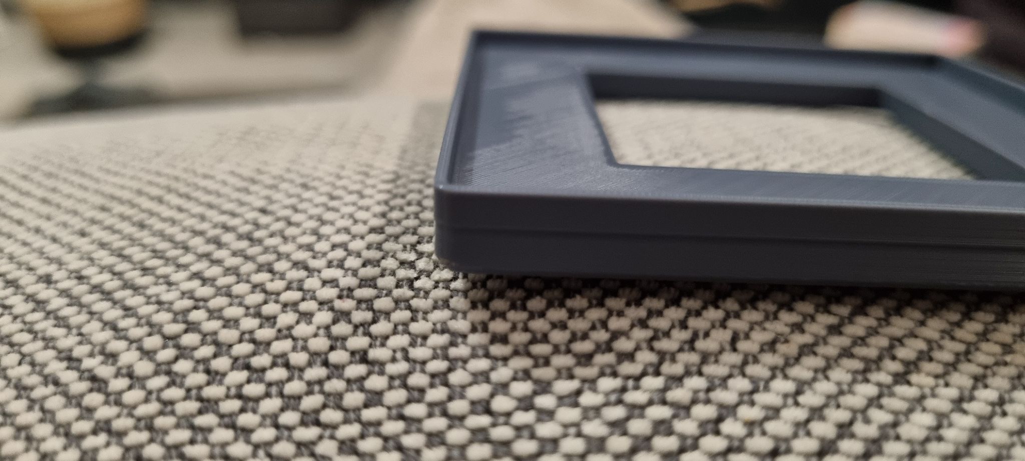

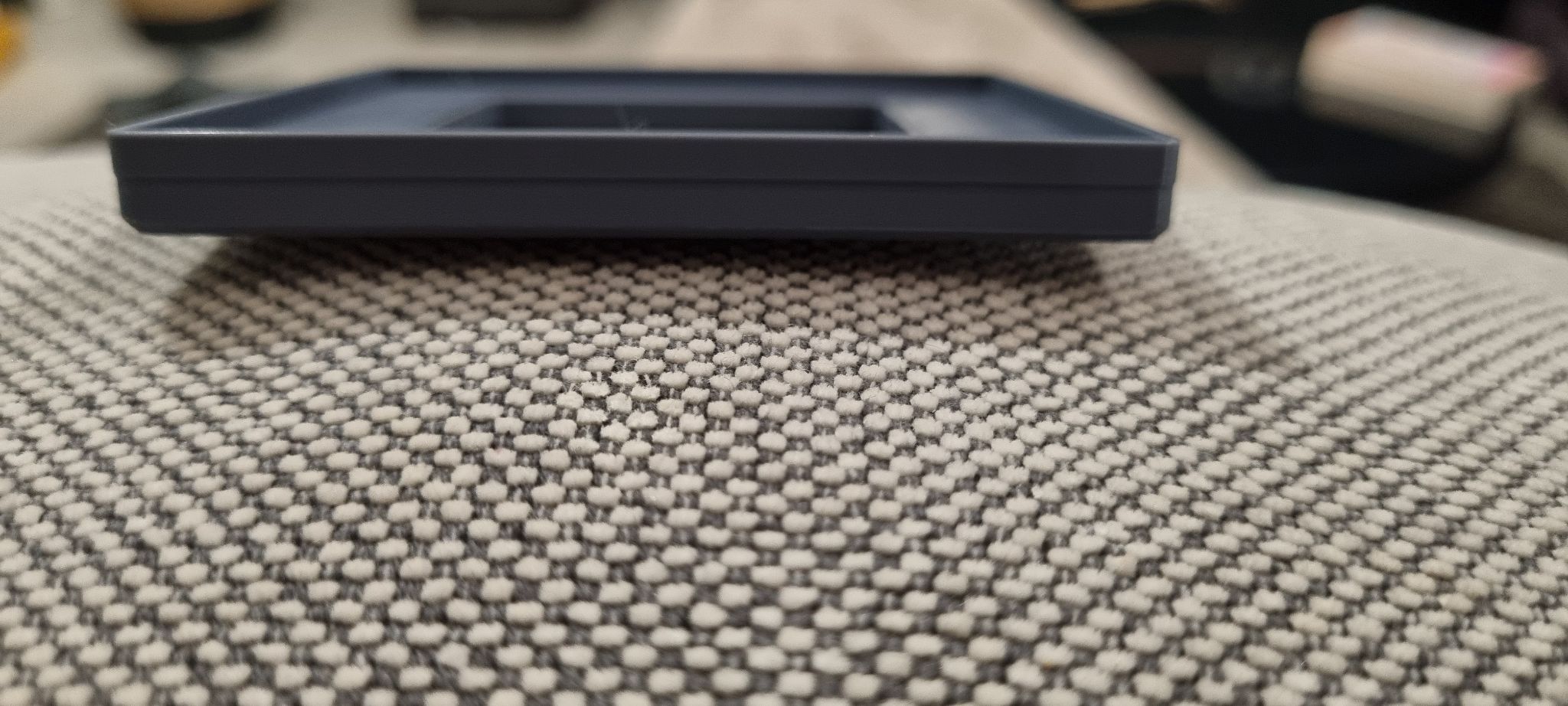

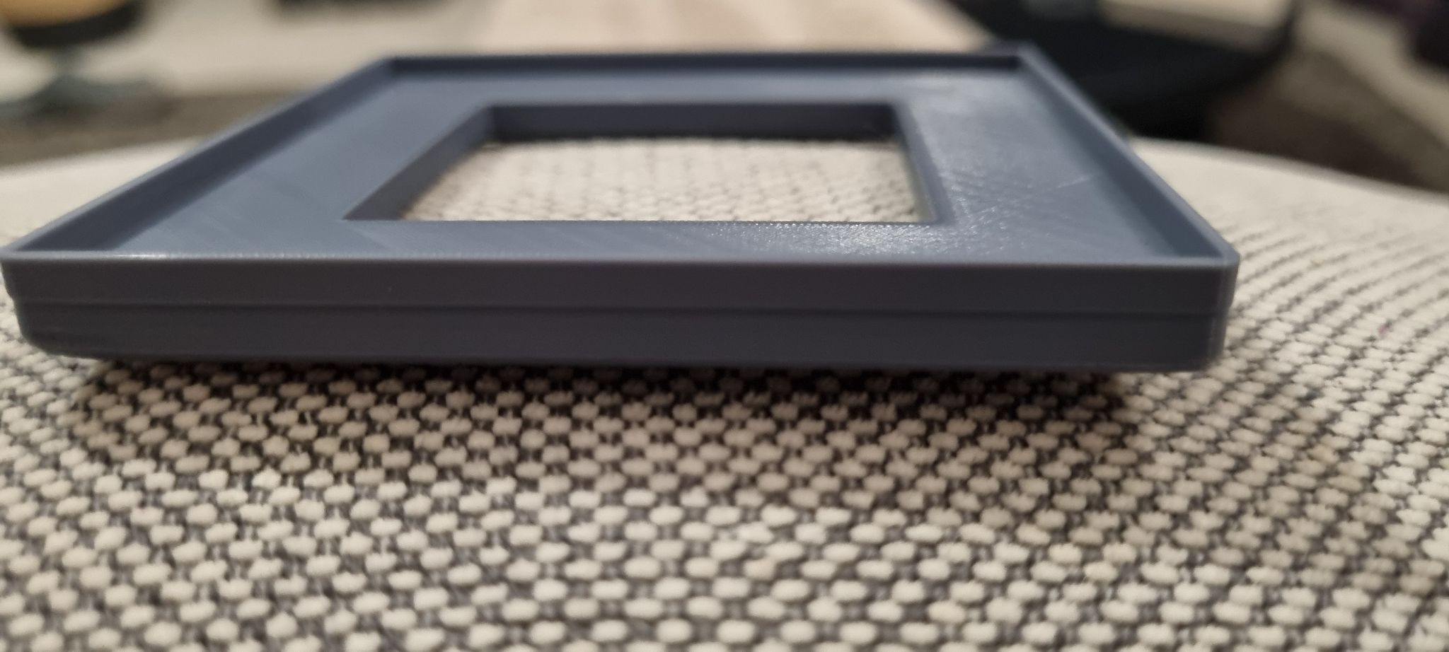

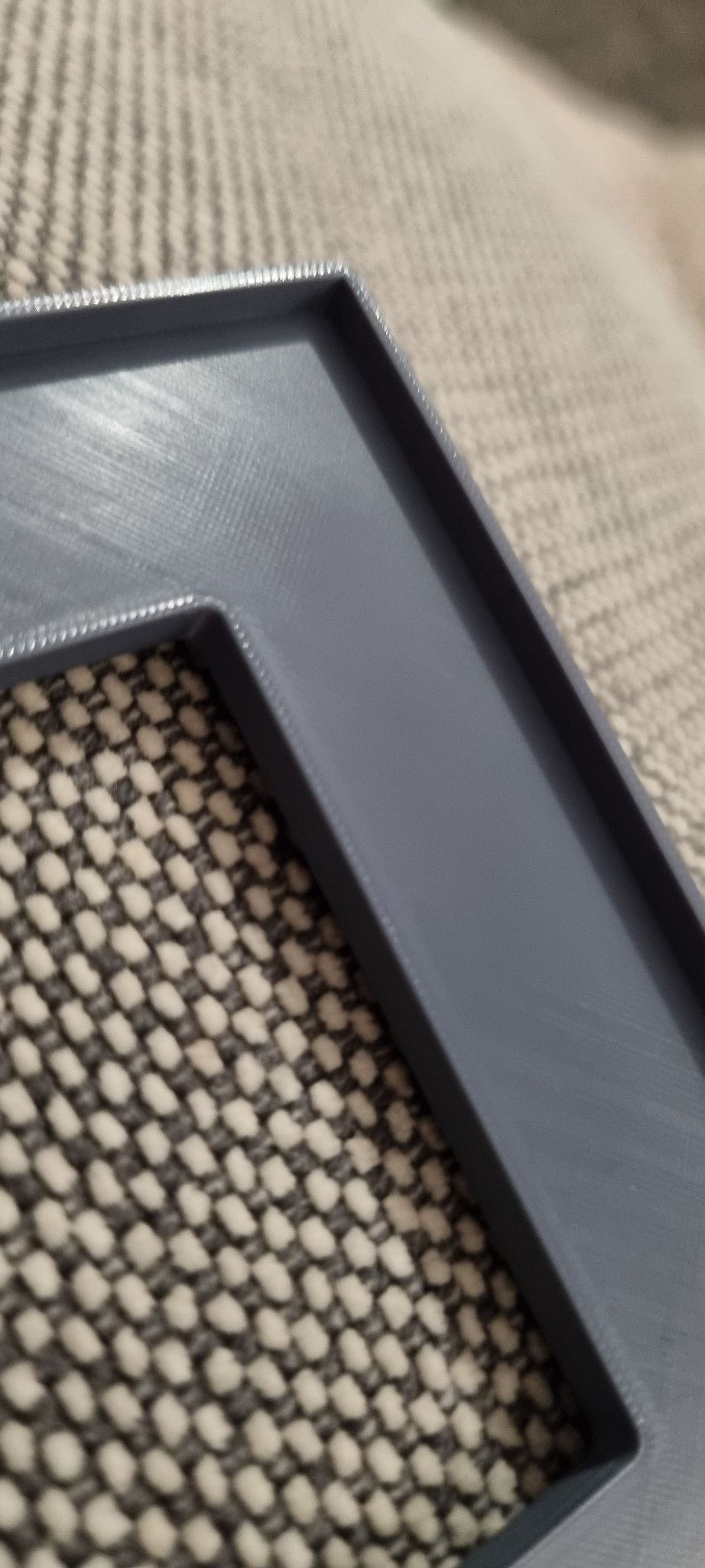

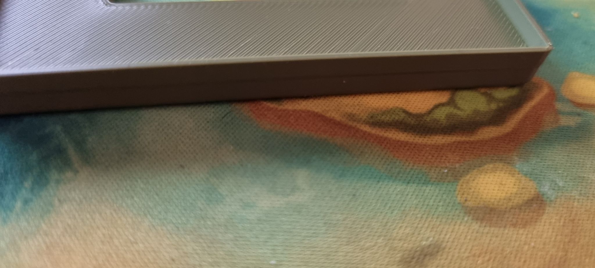

Je tente de faire une plaque de prise électrique en pla mais chaque fois que j'imprime j'ai une ligne la ou commence mon bord
Sur le modèle stl sur fusion ou même sur bambu studio j'ai aucun soucis
J'ai essayé avec une buse 0.2, j'ai changé de logiciel 3d mais rien n'y fait
Je suis à court d'idées si vous en avez une...

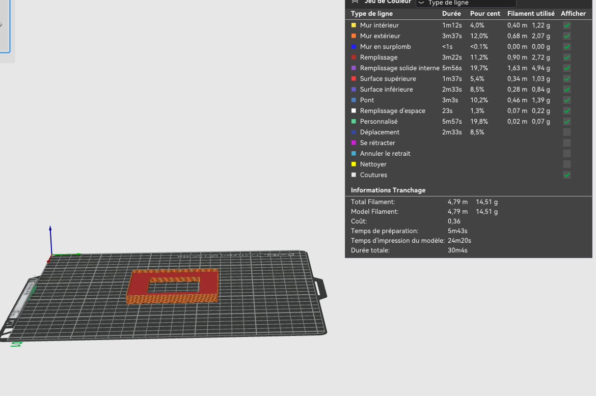

Comment est l'aperçu après tranchage ?
Modifié (le) par Alain D.
Le changement se fait quand il n'y a plus que la partie en partie haute, changement de vitesse et de largeur de ligne.

bonsoir @Stalowh regarde au niveau de ton nombre de périmètres, je ne serais pas étonné qu'à cette couche là tu n'en ai plus qu'un 😉
quel filament au fait ?

Le nombre de périmetre je dois avouer que je suis un peu perdu, ca peut se changer couche par couche ?
la plupart des trancheurs vont considérer @Stalowh cette couche comme une couche supérieur et généralement réduise le nombre de périmètre

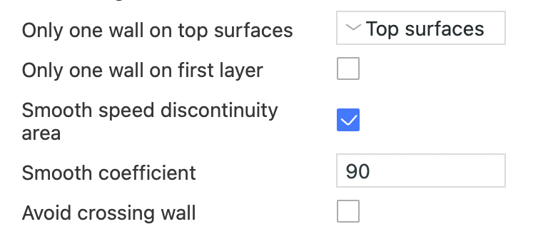

ok donc @Stalowh tu dois avoir dans l'onglet Quality, en bas ceci
c'est le "Only one wall on top surfaces" qu'il faut vérifier 😉

En effet, du coup je devrais désactiver "only one wall on top surfaces" ?
En tout cas tu m'aides bcp, je te remercie bien
à l’instant, Stalowh a dit :
oui c'est ça dans le menu tu trouveras "Not applied" et du coup le nombre de périmètre restera constant

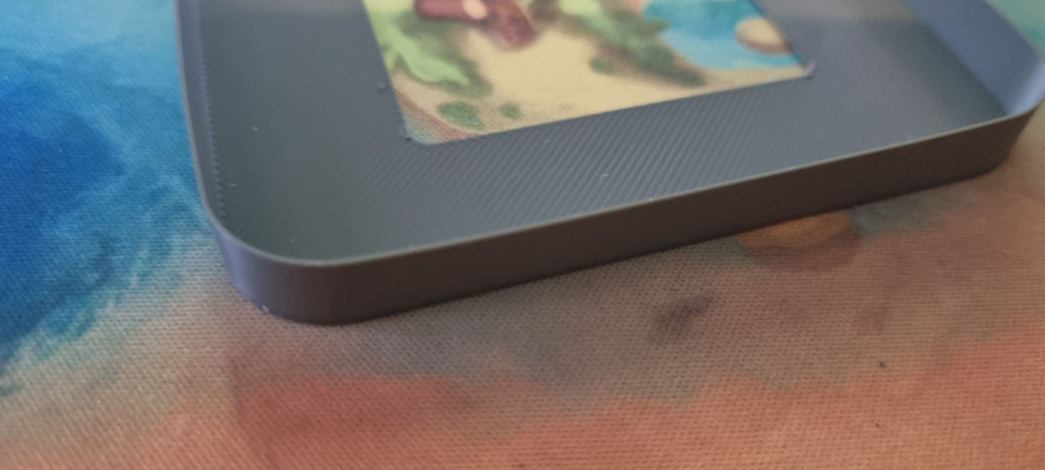

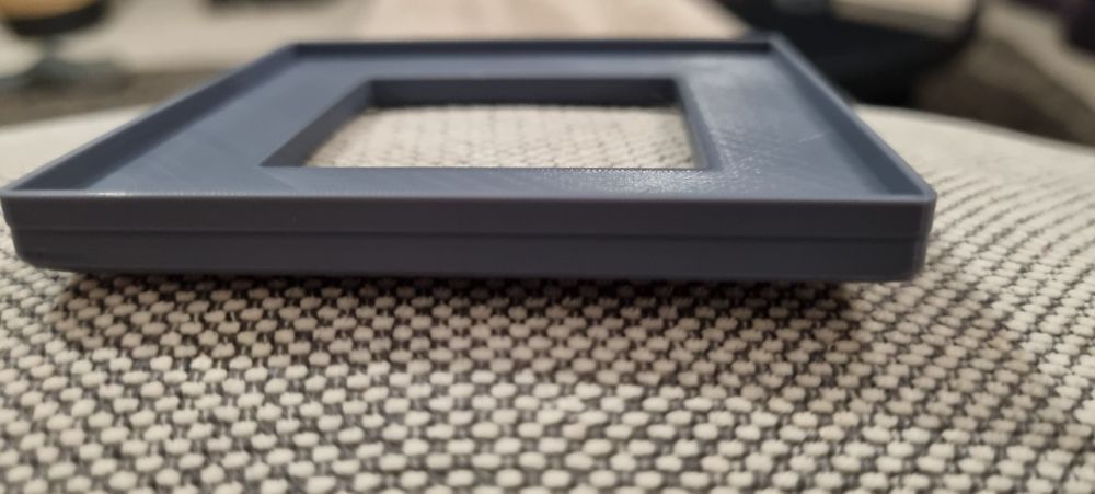

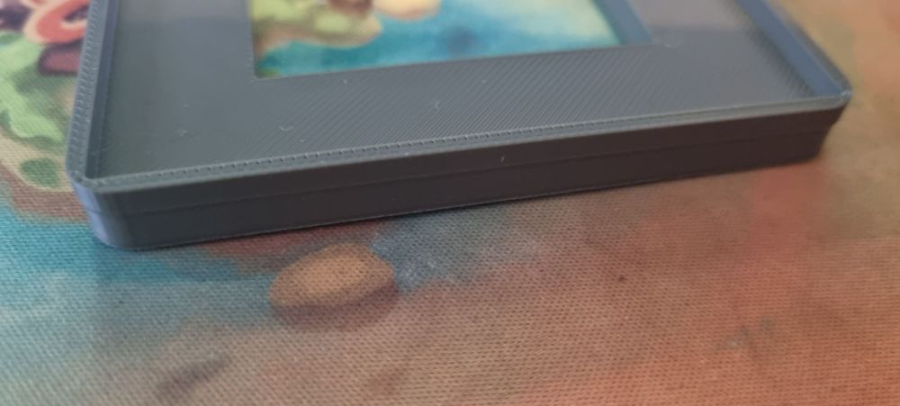

Alors j'ai relancé deux tests
Ya du mieux. Les lignes sont moins visibles mais toujours présentes
J'ai bien désactivé le paramètre en question...

pour affiner la chose, est ce la hauteur de cette couche de changement correspond à un multiple entier de hauteur de couche ?
Il y a 1 heure, pjtlivjy a dit :
La pièce fait 8mm et la hauteur des couche est de 0.2mm

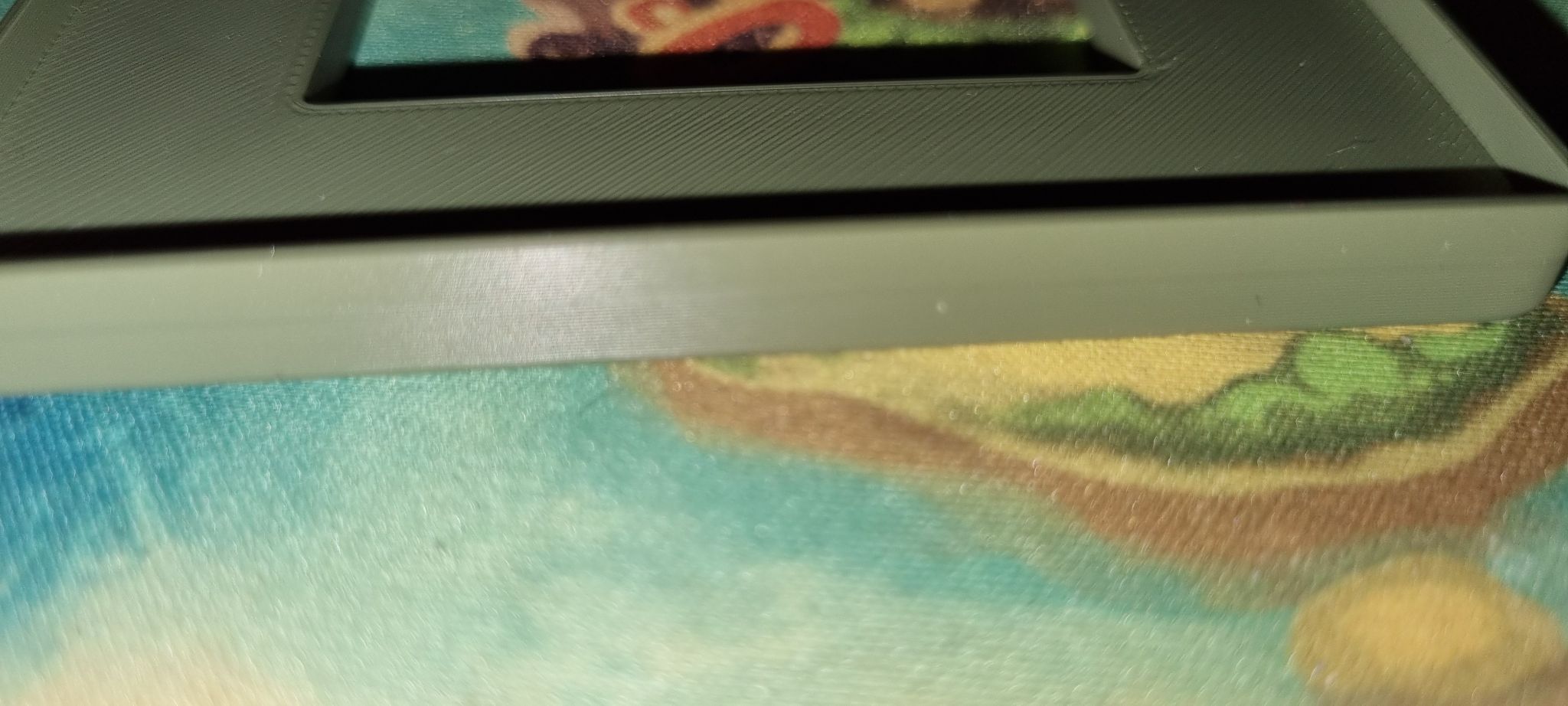

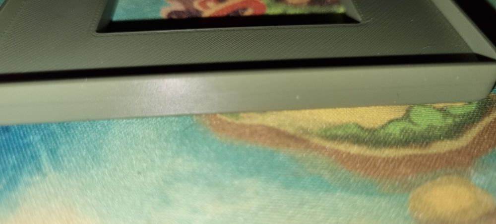

J'ai donc essayé avec le stl corrigé mais les lignes sont toujours présentes
Par contre j'ai voulu test en mode vase et tout se passe bien
Je ne comprends vraiment pas d'où vient ce soucis de ligne...

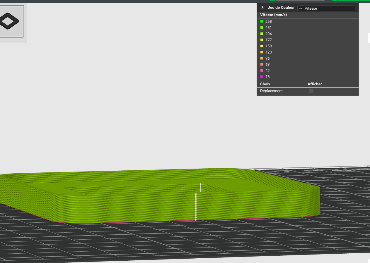

bravo pour ton test en mode vase @Stalowh car tu as trouvé l'ultime paramètre à changer, en mode vase la vitesse est constante ce qui n'est pas le cas dans le mode standard 😉
il faut donc que tu regardes à quel vitesse s'imprime les couches au moment du changement
tu as mis combien de périmètre en mode standard ?
il y a 3 minutes, pjtlivjy a dit :

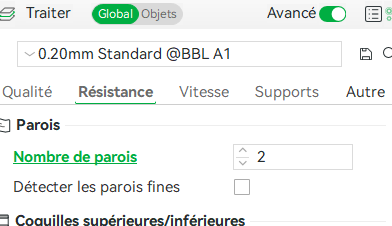

Pour ma vitesse, si j'ai bien compris de quoi tu parles, voici ce que ca donne:
Pour le nombre de périmètres (c'est bien un terme différent pour les "parois" ?)
