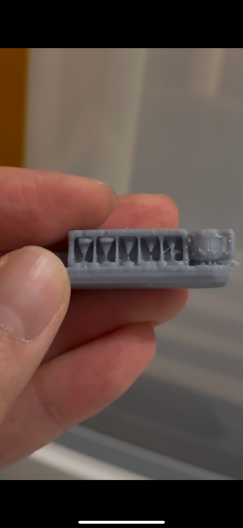

je débute dans l’impression résine et j’ai aujourd’hui testé mes paramètres d’exposition avec des cônes d’exposition
Voici le résultat. Si je m’en réfère aux cônes je comprends que les paramètres sont corrects  (côté success, les 2 premiers sont présents même s’ils ne sont pas parfait, côté failure aucun cône) mais je ne comprends pas pourquoi j’ai des espèces de coulures sur le reste de la pièce.
Pourriez vous me donner votre avis pour améliorer mon exposition et le pourquoi des coulures svp
Merci à tous

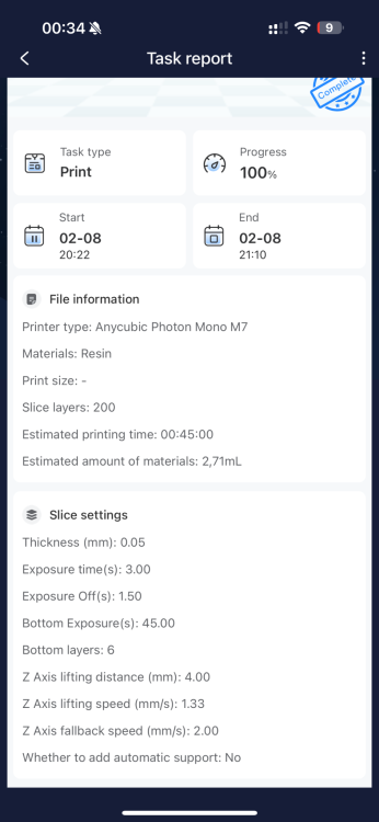

alors pour ce type de résine sur cette imprimante, à 3 sec. tu es sans doute en surexposition, ça tournera probablement aux alentours de de 2 / 2.5
pour les couches de bases, tu peux diminuer leur nombre : 3 ou 4 à 30 sec. c'est suffisant 😉

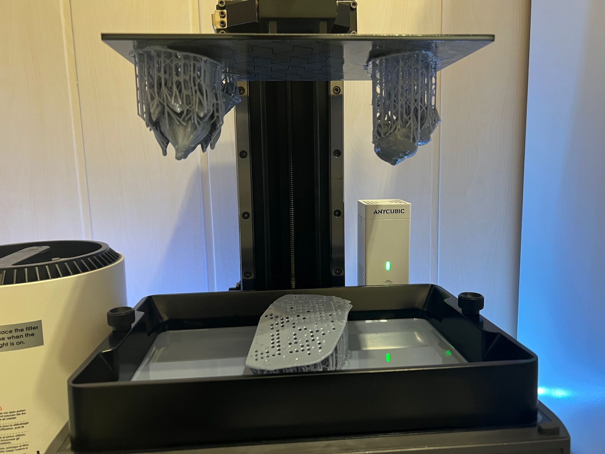

Je vous avoue que je n’y comprends plus rien…
J’ai plusieurs problèmes ;
une impression sur l’application qui m’indique complète mais sur le plateau rien du tout et un amas de résine durci au fond du bac, à priori la pièce est tombée donc leveling à refaire
un écran qui reste allumé même lorsqu’aucun programme n’est lancé, ce qui provoque un petit tapis de résine solide au fond du bac que je retire mais qui reviens immédiatement après l’avoir retiré
et les pièces RERF où aucun d’entre eux n’est potable donc qui ne me permet pas d’avoir une idée de l’exposition à choisir
j’en arrive a me demander si l’imprimante n’est pas défectueuse, pensez vous que c’est possible ?
il y a 3 minutes, Lydminh a dit :
oui c'est possible où l'as tu acheté et il y a combien de temps ?

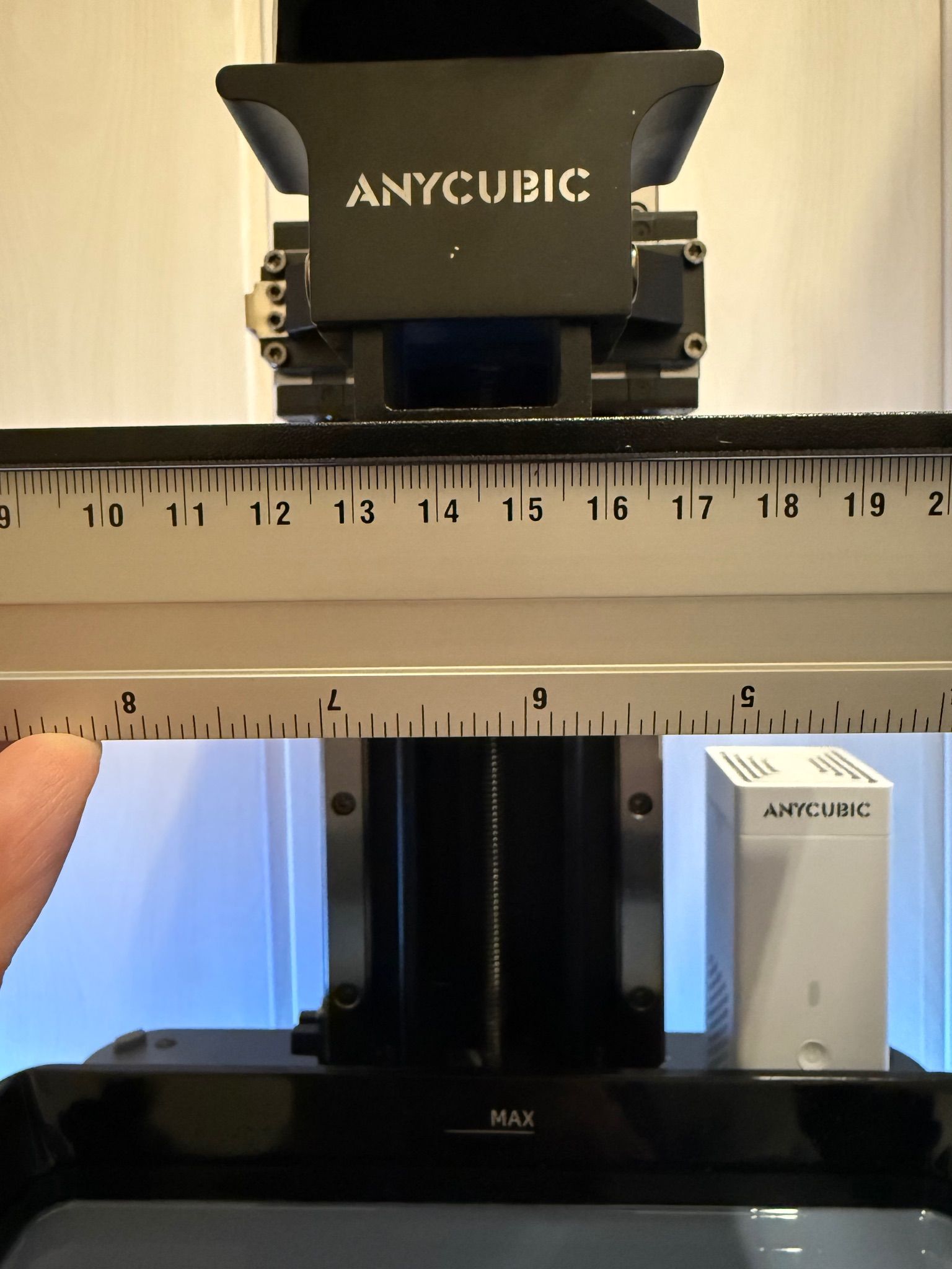

Finalement j’ai trouvé d’où vient le problème
Plateau courbé…
au moins je sais que le problème ne vient pas de moi
  • Triste... 1
c'est complètement fou @Lydminh on rencontre de plus en plus ce genre de problème sur les plateau c'est lié à la manière dont c'est fabriqué. Anycubic et Elegoo me déçoivent de plus en plus au niveau qualité et sav.
comme tu dis au moins tu n'es pas fada 🤣 mais que de temps perdu sur une machine neuve
je te conseille de prendre un plateau de remplacement sur Amazon, pour une raison toute simple si tu as un compte prime tu as 30 jours pour retourner le produit sans frais de port de retour ce qui te laisse le temps de vérifier sa planéité 😉

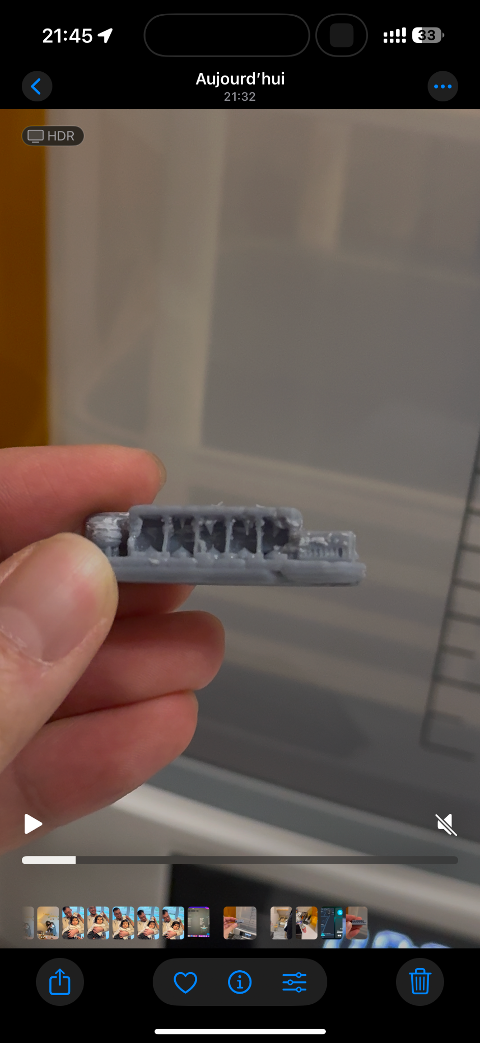

Update : eh bien écoute j’ai suivi tes conseils c’était effectivement un problème de plateau, j’en ai repris un sur Amazon et ça s’est bien mieux passé
Une pièce est tombée au bout de 2h17 d’impression, je pense au support/raft à améliorer
en tout cas un net progrès (enfin) merci pour tes conseils 🙏

parfois je fais varier le temps de mes couches de base en fonction du volume / poids que représente l'objet à imprimer
