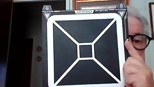

1) le premier est en g-code directement et s'imprime très correctement excepté un début de bordure qui bégaie sur les premiers 8cm (j'ai la photo mais je ne sais pas transférer depuis mon iphone vers ce PC ).J'ai imprimé après calibrage complet et rectification manuelle du Z-offset.
2) le deuxième est du STL mais Cura le trouve vide ; dommage car il me semble plus adapté
.En tout cas , merci pour ces liens 😀

il y a 47 minutes, papyrate a dit :
Mais si je déplace la tête via l'écran de contrôle au coin avant gauche (après avoir rectifié le Z offset "à la main" ) le papier est carrément coincé comme si il n'y avait pas de compensation automatique grace au bed control relevé.
Je n'ai toujours pas cette machine 😉 mais là je peux répondre, lorsque tu déplaces la tête via l'écran il n'y a pas de compensation par contre la compensation se fait lorsque tu imprimes, lorsque tu fais le nivellement automatique la machine calcule la planéité de ton plateau et lors de l'impression elle corrige les défauts avec les moteurs de l'axe Z, si il est bien déformé à l'impression tu peux voir les moteurs ou les tiges hélicoïdales tourner légèrement d'un côté et de l'autre pour corriger

il y a 32 minutes, pascal_lb a dit :
ah ok ; en effet ça expliquerait bien  les observations :
- pas de compensation quand on bouge la tête via l'écran
- mais compensation lors d'une impression.
je joins pour preuve une photo de l'impression du test que j'ai pris sur internet
Merci pour cette explication , on peut fermer le sujet 🙂
