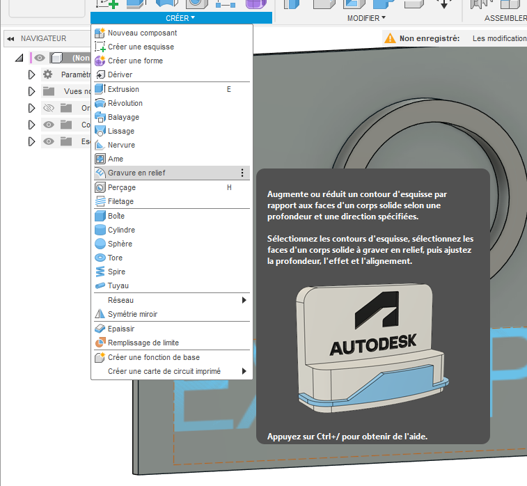

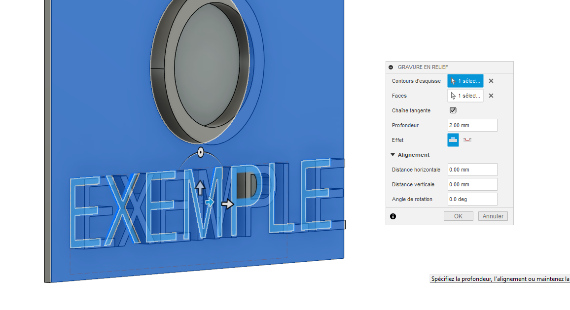

si rassures toi c'est possible, il y a même plusieurs façon de le faire @Stalowh
en voici une avec Fusion 😉

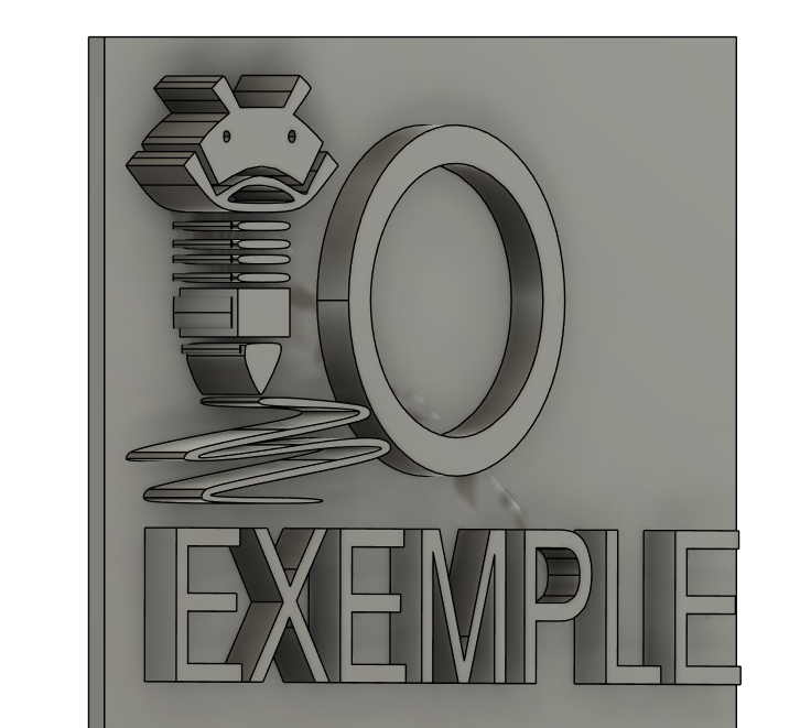

Je viens d'essayer et en effet je vois bien le texte sur la forme mais une fois dans bambu impossible de scinder les différentes formes

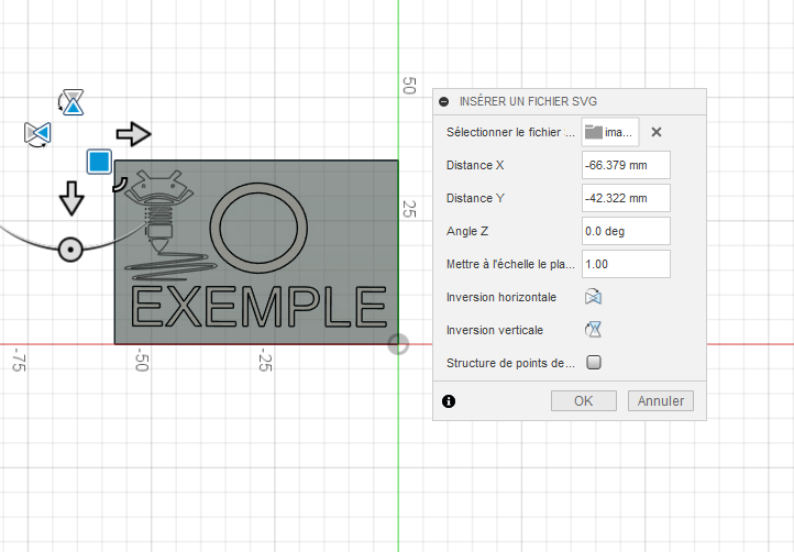

dans fusion sans problème avec contour et texte ou en insérant une image en SVG

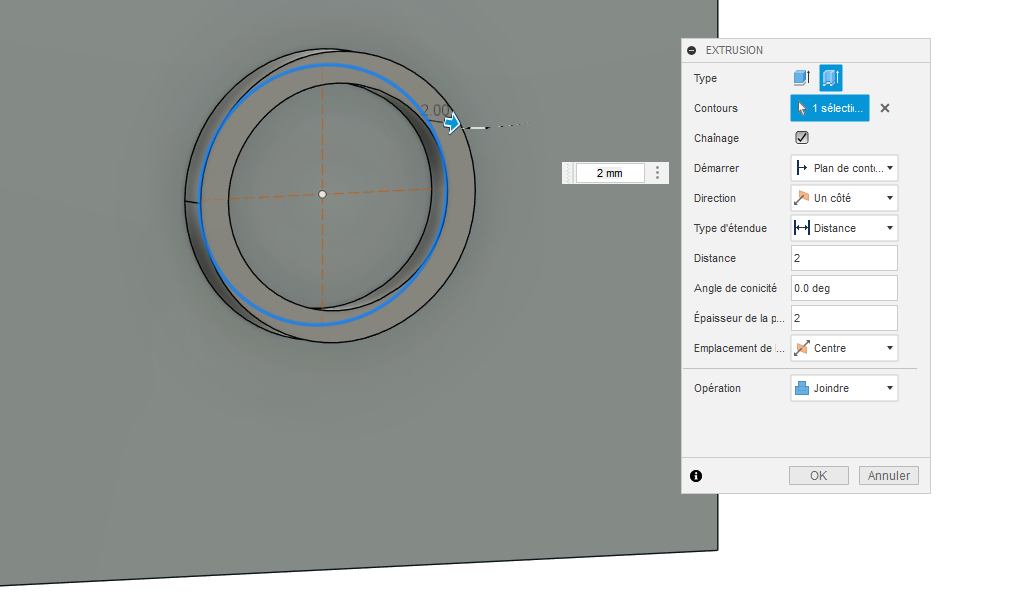

Après avoir pas mal cherché sur fusion, j'ai trouvé.
J'ai tout simplement mit une apparence colorisée sur chaque partie que j'extrudais comme un nouveau corps, une fois dans bambu studio, j'ai pu scinder le tout et mit une couleur sur chaque partie.

J'ai eu le même soucis, au final j'ai fais une variante, j'ai bien extrudé forme par forme mais dans bambu studio je n'ai pas scinder, j'ai juste mis une couleur différente dans chaque forme qui avait bien été différenciée
