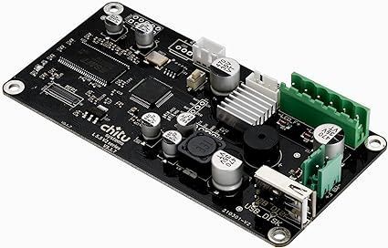

 pour moi la grosse question  : peut-on remplacer le port? sur l'elego.
 si les nettoyage ne suffise pas  j'ouvrirai le ventre de l'elego pour voir si le port est sur une carte ou  relier avec un câblage.

Je n'ai pas cette machine mais j'ai trouvé ça sur la zone et le port USB est soudé sur la carte mère https://www.amazon.fr/Chitu-Systems-Carte-Elegoo-original/dp/B0CY5MFWTX?th=1
Modifié (le) par pascal_lb
grâce à ton lien @pascal_lb, je découvre une carte mère pour une Mars Pro qui existe donc bien, je l'avais zappé
@jld j'ai vérifié car j'ai toujours une Mars 2 Pro qui est à la retraite, emballer dans une caisse, c'est tout à fait changeable 😉

 effectivement le changement de la platine c'est 60E
 une nouvelle machine  plus de 200E..
