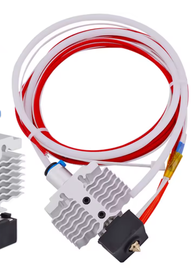

Après quelques soucis, j'ai remplacé l'extrudeur :image.png.0df09a578fe121a20772024a1bcd5e92.png
La température et la mise en chauffe de la buse fonctionnent.
Mais, la température ne se stabilise pas et empêche donc de lancer l'impression. (pour 200, elle monte jusqu'à 207 puis redescend à 194, puis remonte trop, redescend trop et ainsi de suite).
Avez-vous une solution à me proposer ?
Je vous remercie. Bonne soirée.
Oui
Il faut faire un réglage du PIB, par contre je ne sais pas sur cette machine si il y a un "raccourci" automatique ou si il faut le faire en manuel...
Merci Pascal !!! Grâce à ton information, j'ai réussi. Ce n'était pas le PIB mais le PID mais j'ai trouvé comment faire et le problème est solutionné !
J'ai utilisé le logiciel Pronterface : https://www.youtube.com/watch?v=qQJoyGhWTMU
Température OK mais maintenant c'est "homing fail". Je ne sais pas pourquoi l'extrudeur ne veut plus descendre..........
Mais, bon, le sujet est résolu.
