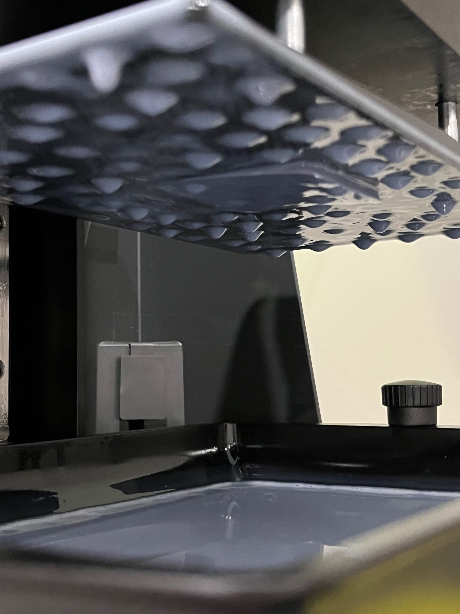

J'ai acquis une Saturn 4 avec de la résine grey standard v2.0 elegoo il y un peu plus de deux semaines. Etant ma première imprimante 3D, j'ai mangé beaucoup de contenu sur les débuts en impressions.
J'ai rencontré plusieurs problèmes, voici où j'en suis aujourd'hui

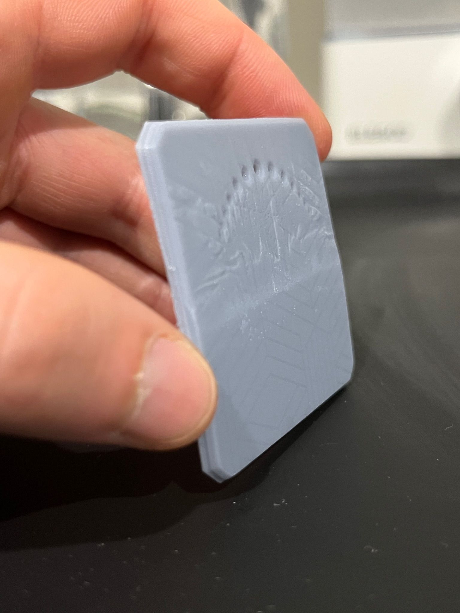

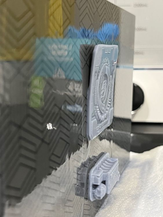

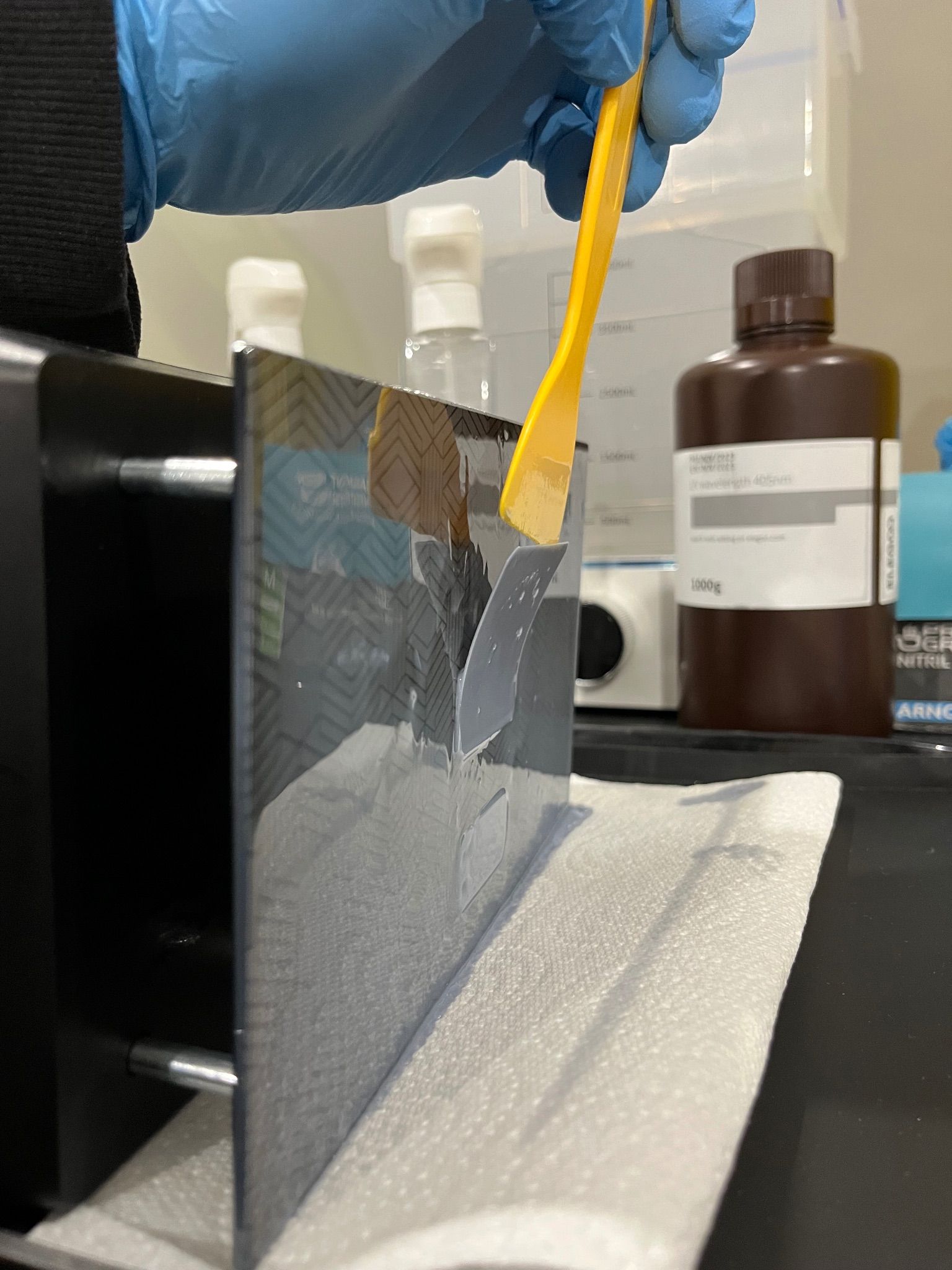

1 - La partie avant de mon plateau accroche peu. Résultats, sur mes différents tests de calibration, je me retrouve avec toutes les impressions sur cette zone là, décollées, et une fois sur deux carrément collées au fond du bac. (voir images 9282 et 9283). Pour palier à cela, j'ai donc augmenté le temps d'exposition des couches de bases (monté à 55 sec ce qui me parait beaucoup trop), et, même avec ce temps d'exposition, il arrive que les impressions accrochent mal. Travaillant dans un garage, j'ai compris que le froid pouvait être un facteur. J'ai donc positionné un chauffage soufflant en face de la machine le temps de recevoir le chauffage interne que j'ai commandé (ce qui à d'ailleurs bien réchauffé mon garage au passage). Mais je ne constate aucune amélioration sur 4 où 5 essais (je précise que la résine aussi est réchauffée).
2 - Etant donné mon manque de patience, et au bout de 2 semaines et plus d'un litre de résine passé pour des tests échoués 4 fois sur 5, j'ai tenté à plusieurs reprises d'imprimer des figurines. Quel ne fut pas ma stupéfaction quand j'ai découvert après 4h de print, que les supports attachaient bien à la plaque, mais que 2 couches plus tard, la suite de l'impression restait collée au fond du bac sur le fep. (voir image 9287 et 9286) Pour le coup je n'ai pas fait plus de test par frustration.
J'espère que vous pourrez m'aider à l'aide de vos expériences passées. Je reste disponible pour échanger à tout moment, je vous remercie !

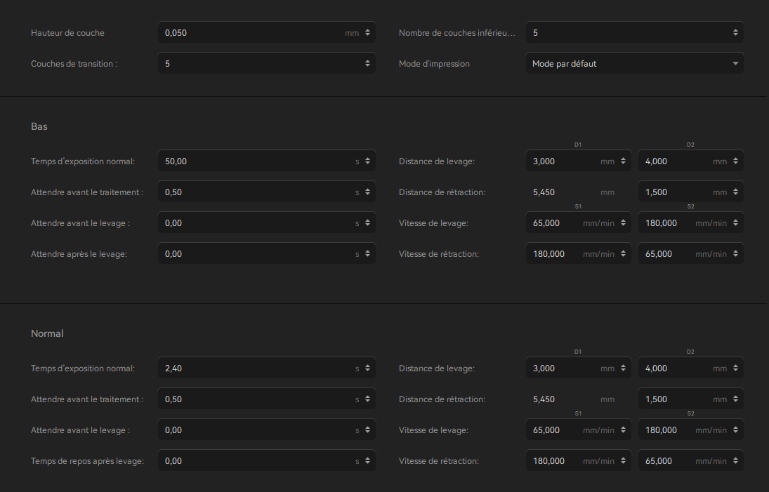

Pour info, mes paramètres actuels sont en pj photo "parametres"

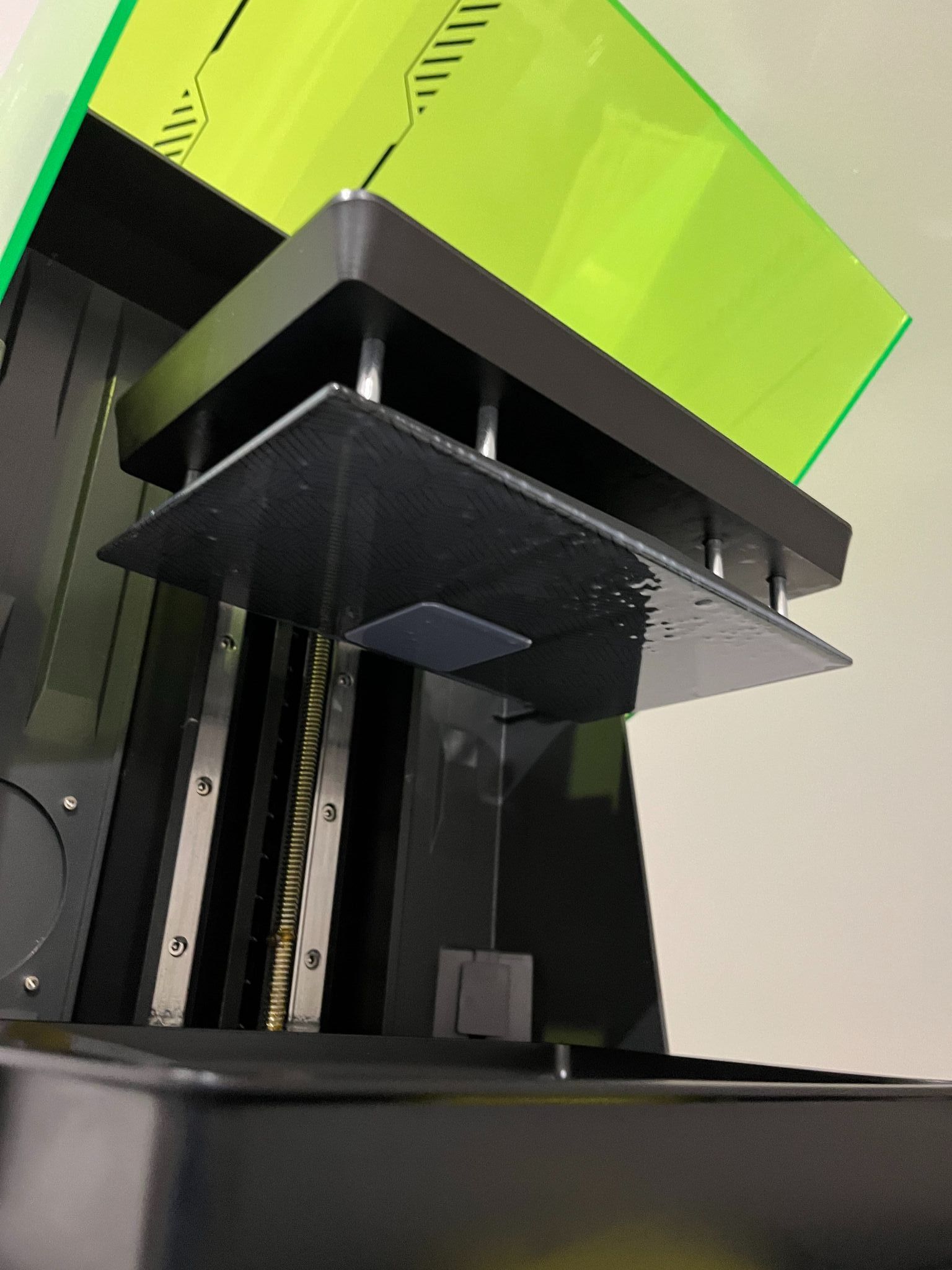

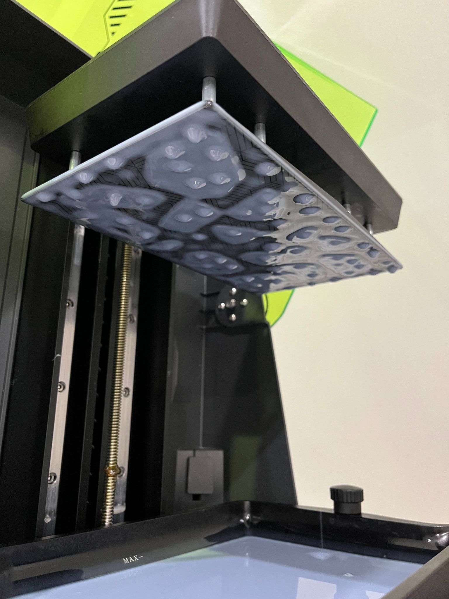

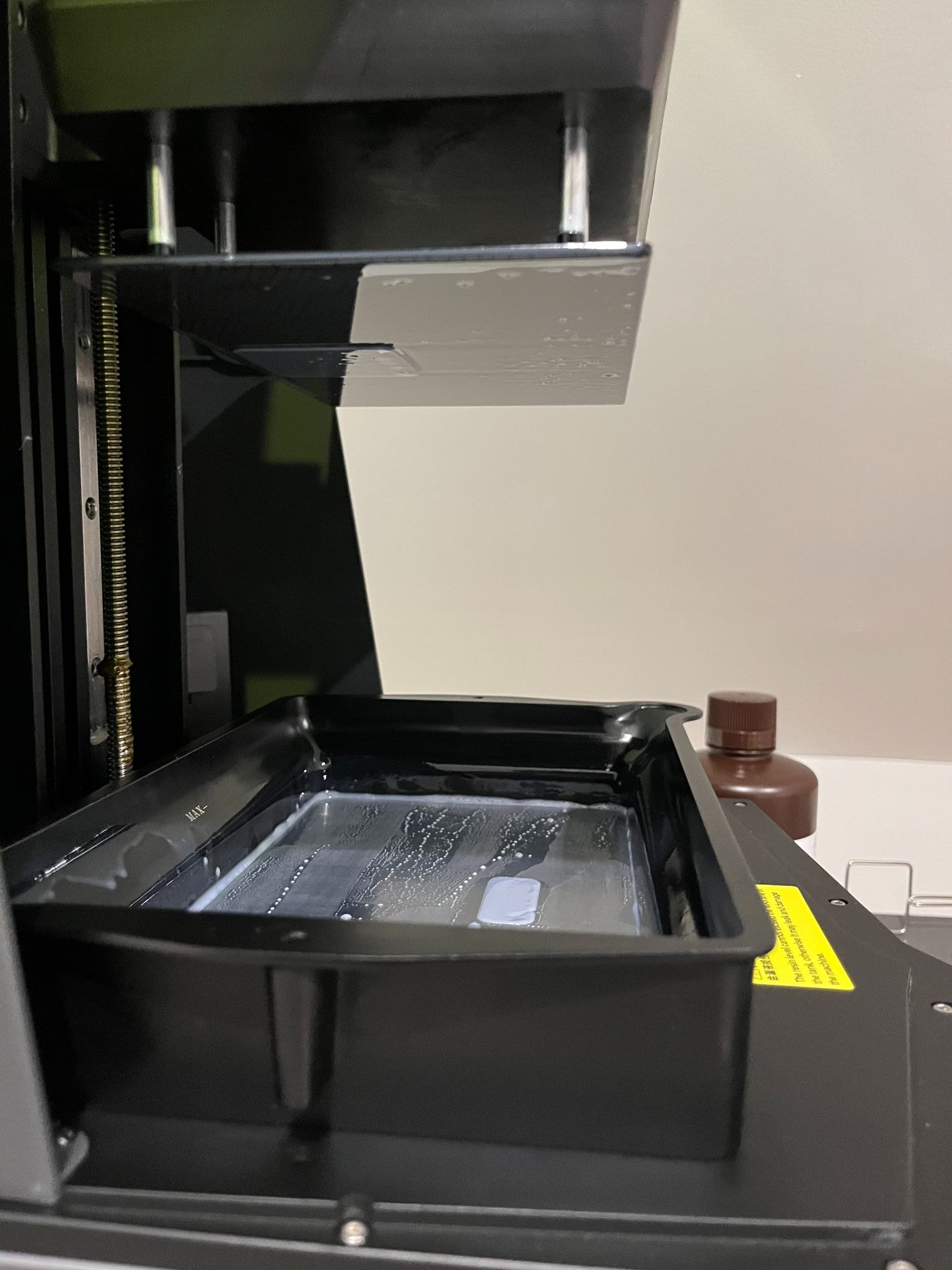

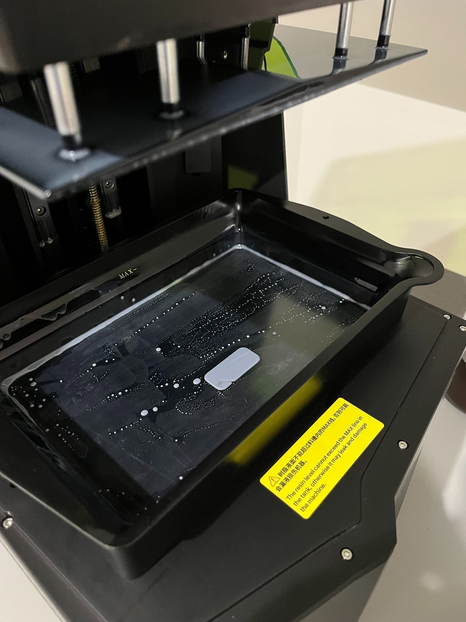

Ce matin nouveau test. J'ai essayé d'imprimer le "V3 cones of calibration 3.32" et encore une fois le xp finder. Résultat similaire aux précédents, la partie avant du plateau reste collée au fep. J'ai nettoyé puis remis mon plateau et mon bac de résine en situation pour essayer de me faire mieux comprendre. (voir photos)
Pour les paramètres parametres.thumb.png.019fb24d8eb33ddc22d5dfd068f69d78.png

J’ai relancé un test en tournant le bac pour vérifier si le problème ne venait pas du FEP.
Toujours le même soucis : décollement au niveau de lavant de ma plaque.
Pour moi, c’est le plateau le soucis. Je commence à penser qu’il n’est pas plat. Je vais tester avec une règle et une lumière rasante pour voir.

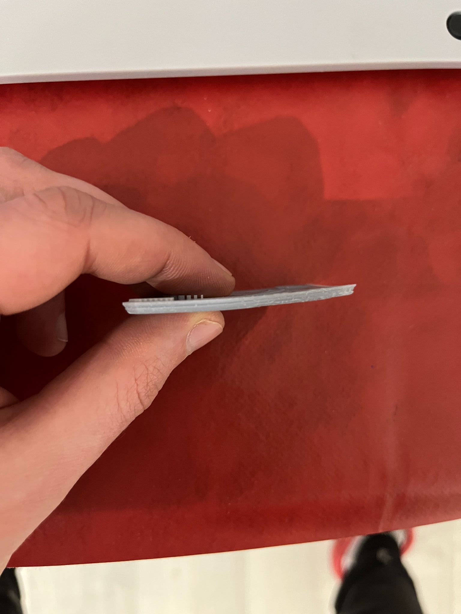

Je rajoute cette image pour montrer jusqu’où le plateau n’accroche pas :IMG_9292.thumb.jpeg.b36545c0ee5b0bfff75b79d7d65c5902.jpeg
Update : plateau testé avec une règle et une lumière rasante, pas de problème. Je le trouve même plutôt propre…
La, pour le coup… Je m’avoue vaincu…

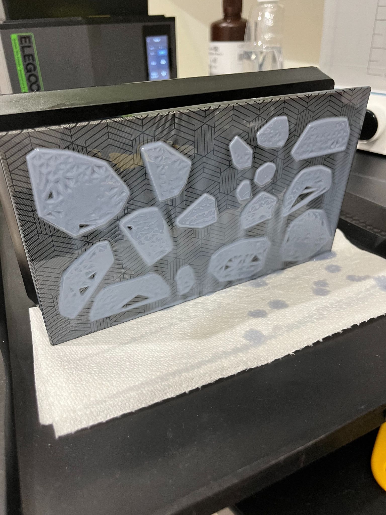

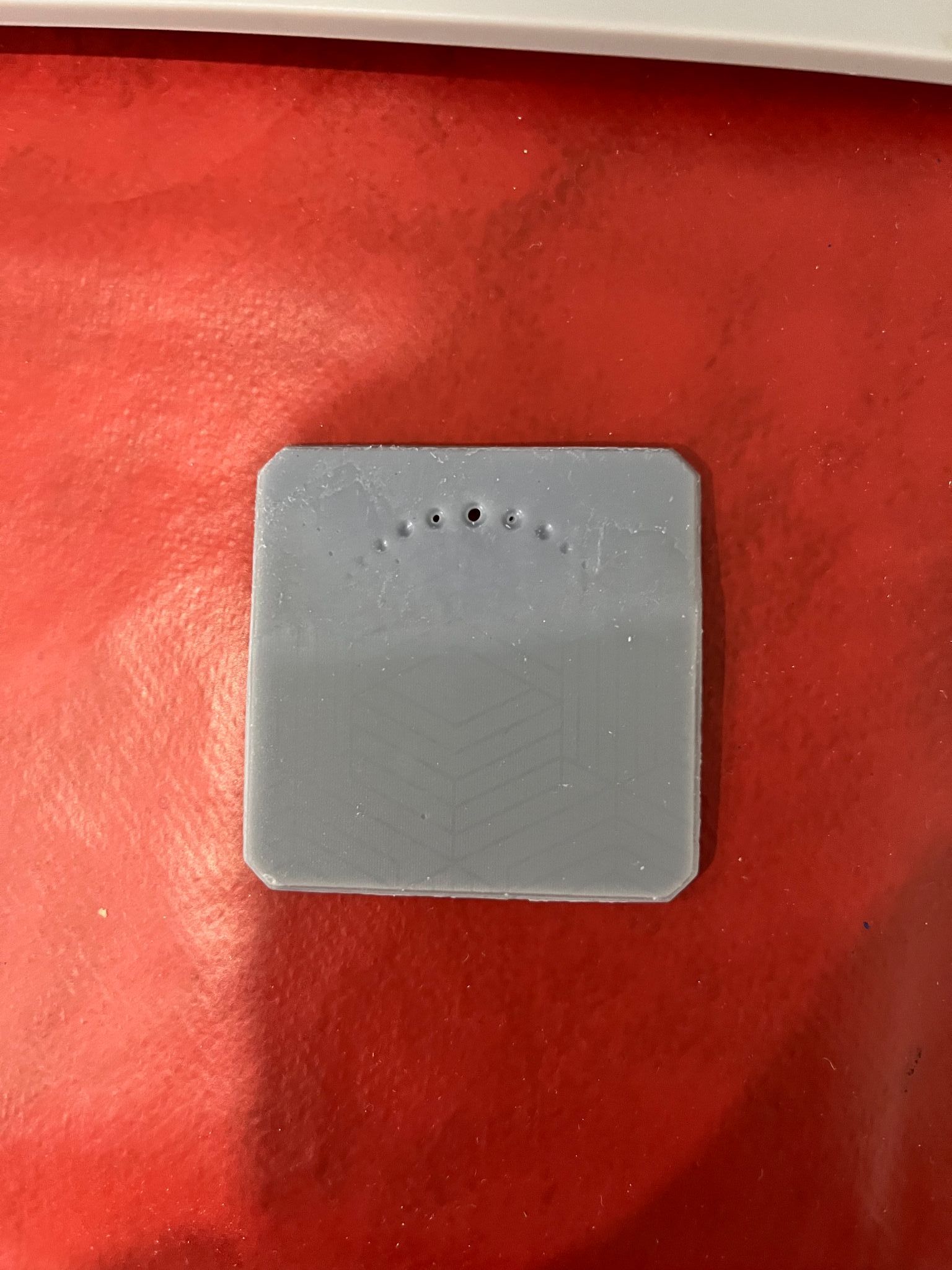

Il n’y a que les idiots qui ne change pas d’avis donc j’ai quand même retenté un print et… J’ai réussi à sortir un test de calibrage sans que cela n’accroche au FEP !
Bon… La partie avant du plateau décolle encore et toujours… Mes paramètres actuels :
bottom exposure 50s
normal exposure 2,5s
Bonsoir à tous !
Après avoir échangé longuement avec un monsieur très sympa sur Instagram, j’ai pu revérifier le leveling de mon plateau et devinez quoi ? L’avant du plateau n’était pas totalement à niveau…
Je me suis donc empressé de faire cette mise à niveau, et, est refait mes tests d’exposition. Ils sont sortis nickel ! Pas de déformation, pas de décollement à l’avant du plateau !
J’ai donc redéfini mes paramètres et voici ceux que je retiens : bottom 40 secondes (bien loin des 55 secondes que j’avais fini par tester !) et exposition normale 2,5 secondes. Je vous mets en pièces jointes les photos de ces tests.

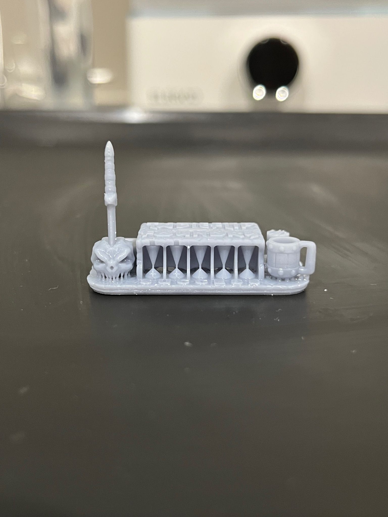

Bonjour à tous !

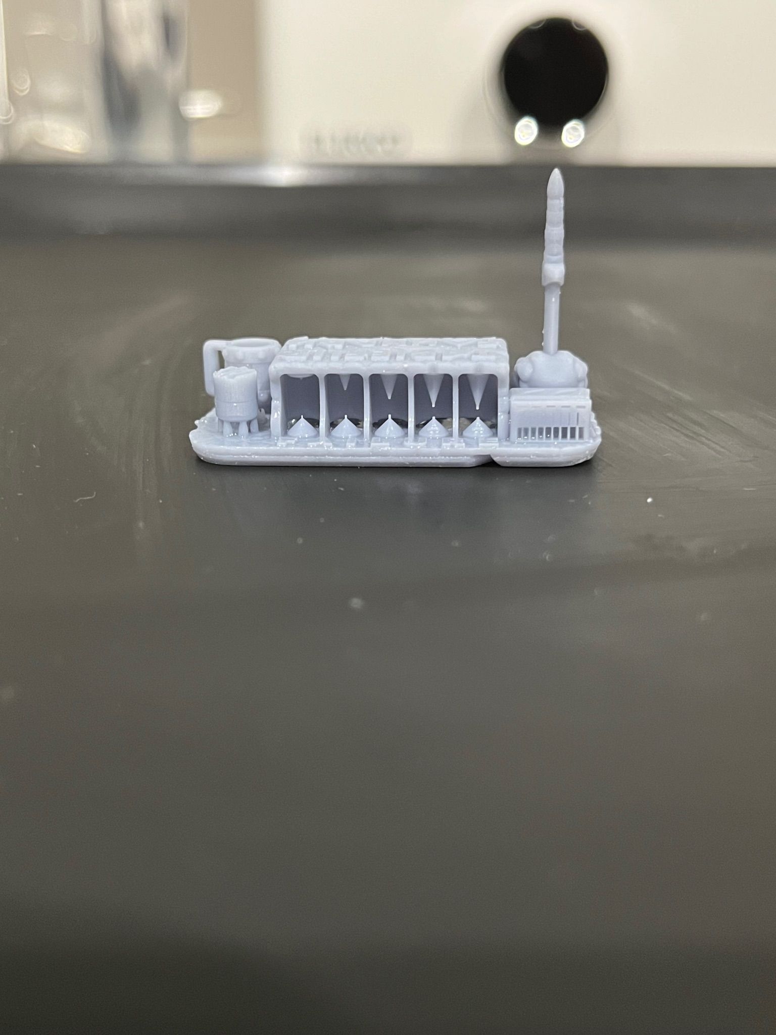

Ça y est, j’ai réussi à sortir ma première figurine !
Le problème était bien le leveling du plateau (censé être automatique, il faut dire que pour un débutant c’est cocasse à trouver !).
Je vais donc marquer ce problème comme résolu. Je mets en dessous de mon post, le message que le support d’Elegoo m’a envoyé. Peut être aidera-t-il certaines personnes.
