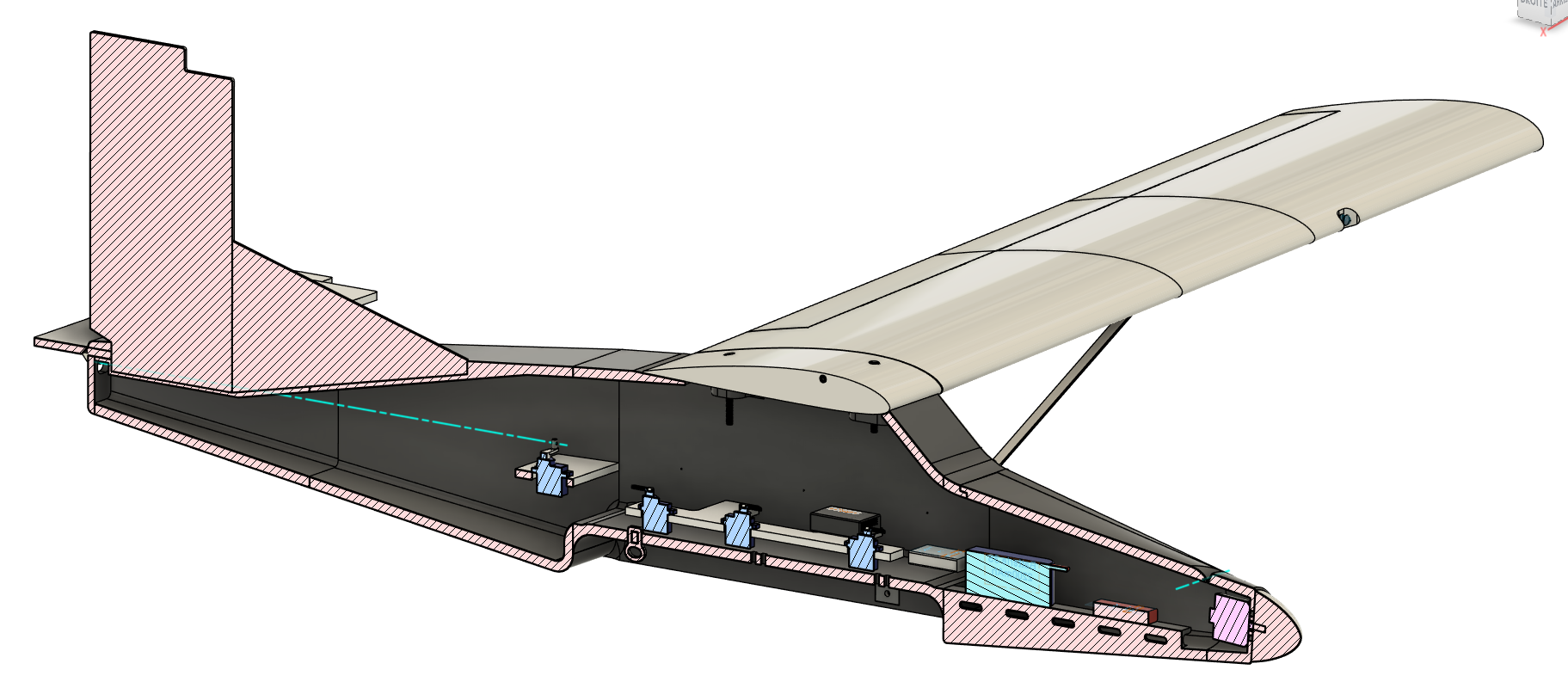

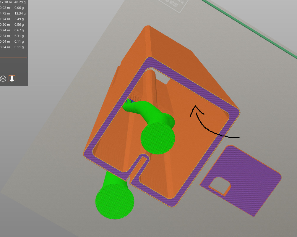

Je modélise actuellement un fuselage dont la "coque" fait 8mm et souhaite l'imprimer avec les réglages suivant: 2 murs verticaux de 0.4mm, remplissage 4%.
Tout fonctionne mais je souhaiterais savoir si un slicer permet de gérer différemment le nombre de périmètres suivant les faces. Par exemple à l'intérieur du fuselage un seul périmètre suffirai et permettrait de gagner 1/4 ou 1/5 de poids, ce qui sur la totalité n'est pas négligeable. J'utilise habituellement Prusa 2.9.

Je ne "travaille" pas (je suis à la retraite 🤣) avec PrusaSlicer mais sous OrcaSlicer ou ses dérivés, on peut mettre des "modificateurs" qui permettent de changer des paramètres sur une ou plusieurs parties de pièces dont la possibilité de modifier le nombre de "murs"
Peut être qu'il y a cette fonction sous PrusaSlicer 🤔
Édition.
Oui cette fonction existe regarde cette vidéo je pense que ça va t'aider
https://youtu.be/3wHVw89QXp0?si=BTKaXyVt8R1RP_wq

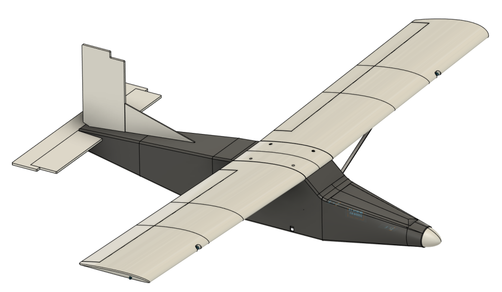

Ah c'est pas mal cette fonction, je ne connaissais pas. Merci Pascal. Je suis repassé finalement à un seul périmètre avec des ancres de remplissage un peu plus longues qui devraient améliorer la solidité. Je vise un poids final de la bête de 2,5Kg pour 1,7m d'envergure.
Voici le projet. Les empennages sont en dépron de 6 et 3mm.
