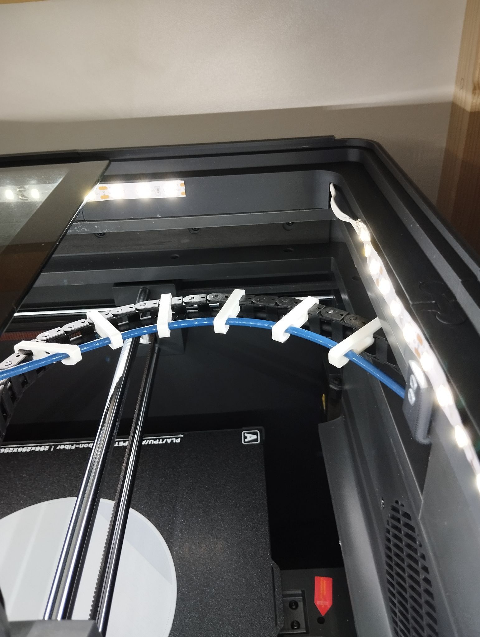

pascal_lb Posté(e) Avril 17 Auteur Posté(e) Avril 17 (modifié) Une nouvelle amélioration que j'ai faite et que j'ai ajouté à la liste, ce sont des clips / agrafes que l'ont place sur le câble chaine pour maintenir le tube PTFE un peu plus haut, ça évite que le PTFE ne se plie de trop empêchant ainsi le filament de passer / coulisser : https://www.printables.com/model/1267650-support-de-tube-ptfe-sur-le-chaine-cable-centauri Modifié (le) Avril 17 par pascal_lb 2

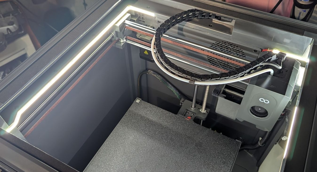

pascal_lb Posté(e) Novembre 21 Auteur Posté(e) Novembre 21 il y a 24 minutes, jc83 a dit : sympa les leds cob Oui par contre à gauche les LEDs sont juste en face de la caméra et ça va faire de la surexposition
jc83 Posté(e) Novembre 21 Posté(e) Novembre 21 il y a 6 minutes, pascal_lb a dit : Oui par contre à gauche les LEDs sont juste en face de la caméra et ça va faire de la surexposition effectivement mais pour eviter ça j'ai incline un poil la camera : 1
