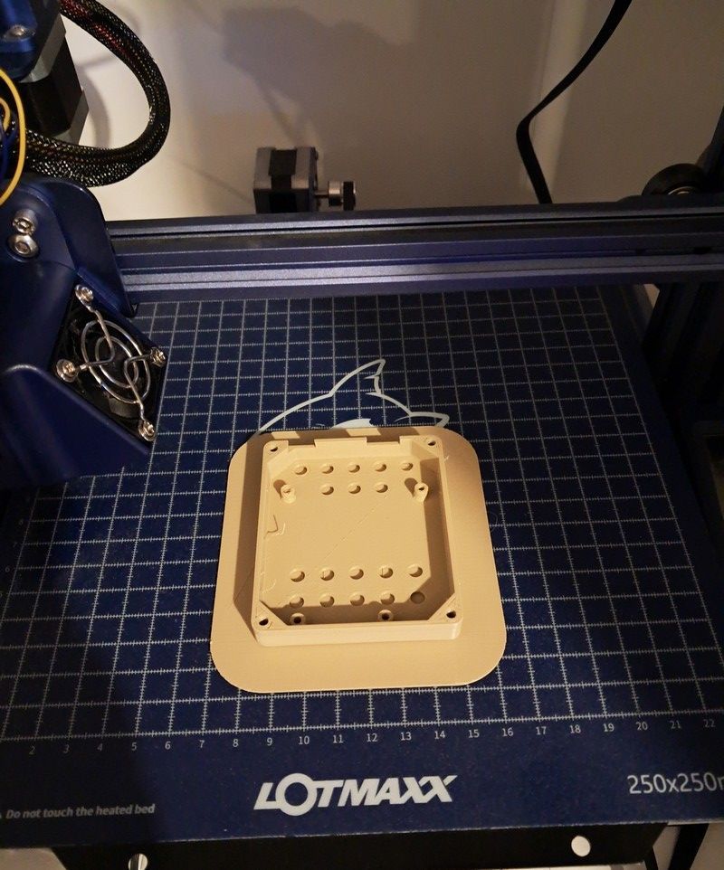

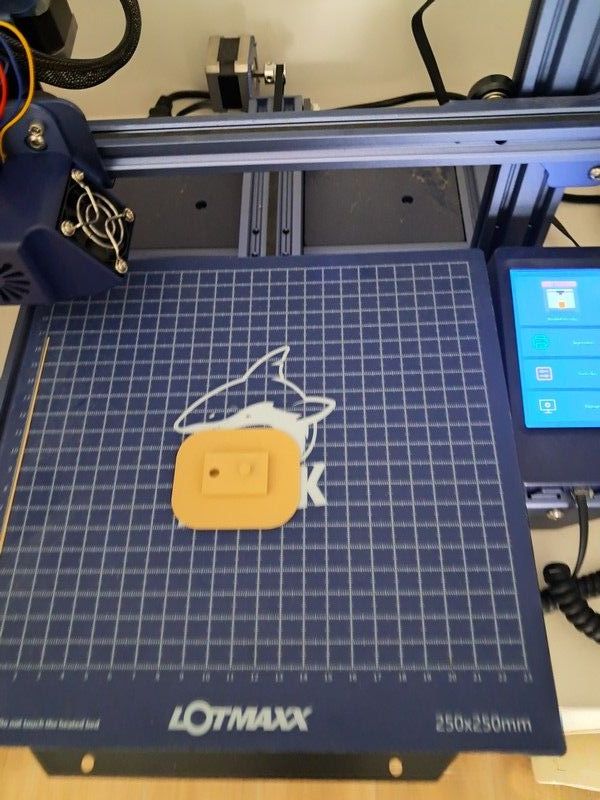

Je viens avec quelques news au sujet de mon filament bloqué.
J'ai donc démonté le tube dans le HotEnd et remplacé le ptfe. J'ai contrôlé que la buse soit bien contre le tube et de ce coté tout est ok.
Et du coup, j'ai fait un petit test d'impression et cela a fonctionner. Mais là je vais mettre en route une impression plus longue pour tester en longueur.
Je reviens avec de nouvelles infos.
il y a 1 minute, stevar a dit :
c'est déjà une bonne nouvelle, on attend la suite 😉
Alors voilà, impression terminée au bout de 2h20. Tout s'est bien passé. C'est un boitier pour un Arduino, comme j'avais besoin.
Donc, la question reste entière, pourquoi le Ptfe a fondue. C'est étrange tout ça. Peut être une pointe en température ?
