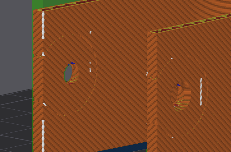

Pour renforcer le périmètre d'un alésage, il existe 2 méthodes :
  1. Créer un tube, le fusionner avec la pièce à renforcer, puis le positionner à l'endroit du trou https://www.youtube.com/watch?v=rhiYRN_3DGY
  2. Ajouter un Modifier de type cylindre et le faire coïncider avec le trou que l'on souhaite renforcer https://www.youtube.com/watch?v=2cKo5uqnJMo
Dans le deux cas, il faut augmenter le nombre de parois et le taux de remplissage de l'élément ajouté.
Perso j'utilise Bambu Studio et je préfère la seconde méthode, notamment parce qu'elle est plus rapide. Le souci avec cette méthode, c'est qu'elle crée des artefacts disgracieux sur la pièce, mais en plus je pense que c'est contre-productif car le manque de matière au niveau du joint doit fragiliser la pièce.
J'ai testé plusieurs paramétrages mais aucun n'apporte vraiment satisfaction.
Pour que l'artefact ne se voit pas, il faut laisser le nombre de parois à 2 et passer le remplissage à 100%. Mais ceci renforce le côté du trou mais ni le dessus ni le dessous.
Et si l'on augmente le nombre de parois, l’artefact devient de plus en plus visible. A noter que celui-ci est visible sur la preview du slicer, et c'est encore pire une fois imprimé.
Vous auriez un idée ? Merci
L'artefact est bien visible
Et si on ne met que 2 parois, le dessus et le dessous ne sont pas renforcés.
