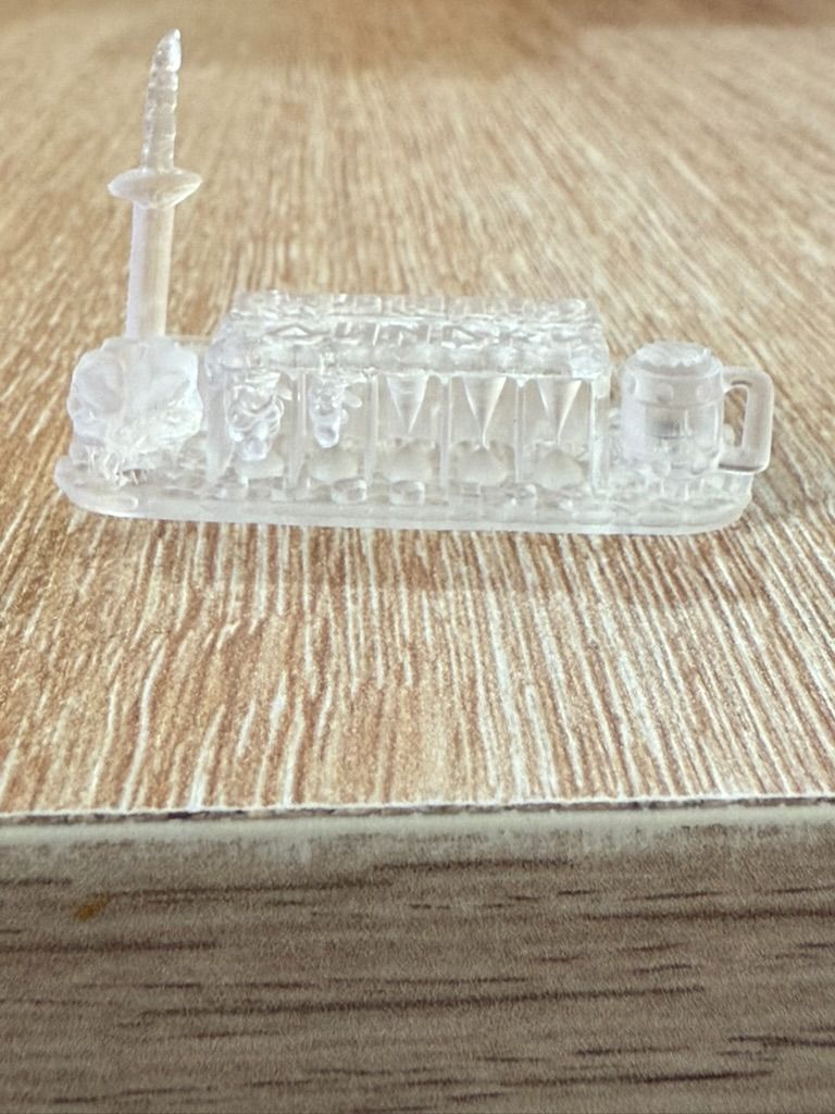

J'ai effectivement des difficultés à paramétrer cette résine. Sur le site Anycubic ils recommandent 4.0s d'exposition, je teste donc la durée avec les cônes d'exposition.
La bière est assez difficile à retirer des supports (qui m'ont l'air surexposé) mais je parviens à la rentrer sans difficulté dans le verre.
Je retire l'épée (elle aussi difficile à retirer) et j'arrive à la planter totalement et sans effort dans les 2 trous.
Suivant les indications ils m'indiquent que je dois augmenter l'exposition mais pour moi tout indique le contraire et au vue du prix de la résine j'aimerais éviter d'en gaspiller. A ceux ayant la même config que moi pourriez vous me partager vos paramètres svp ?
