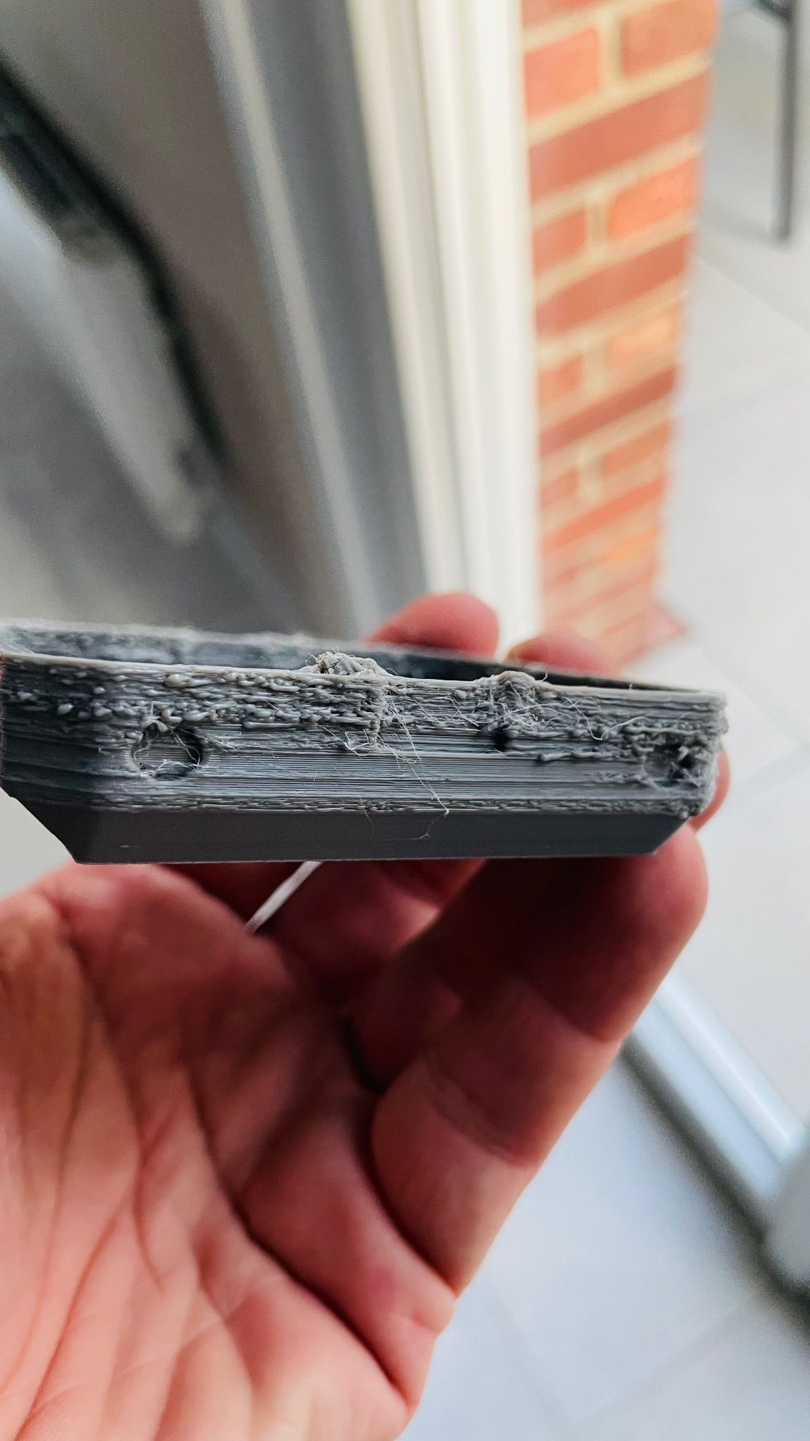

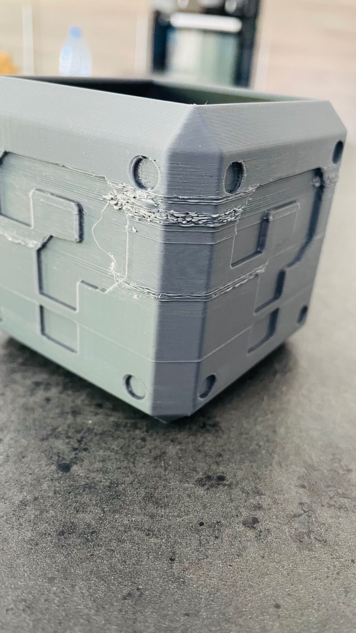

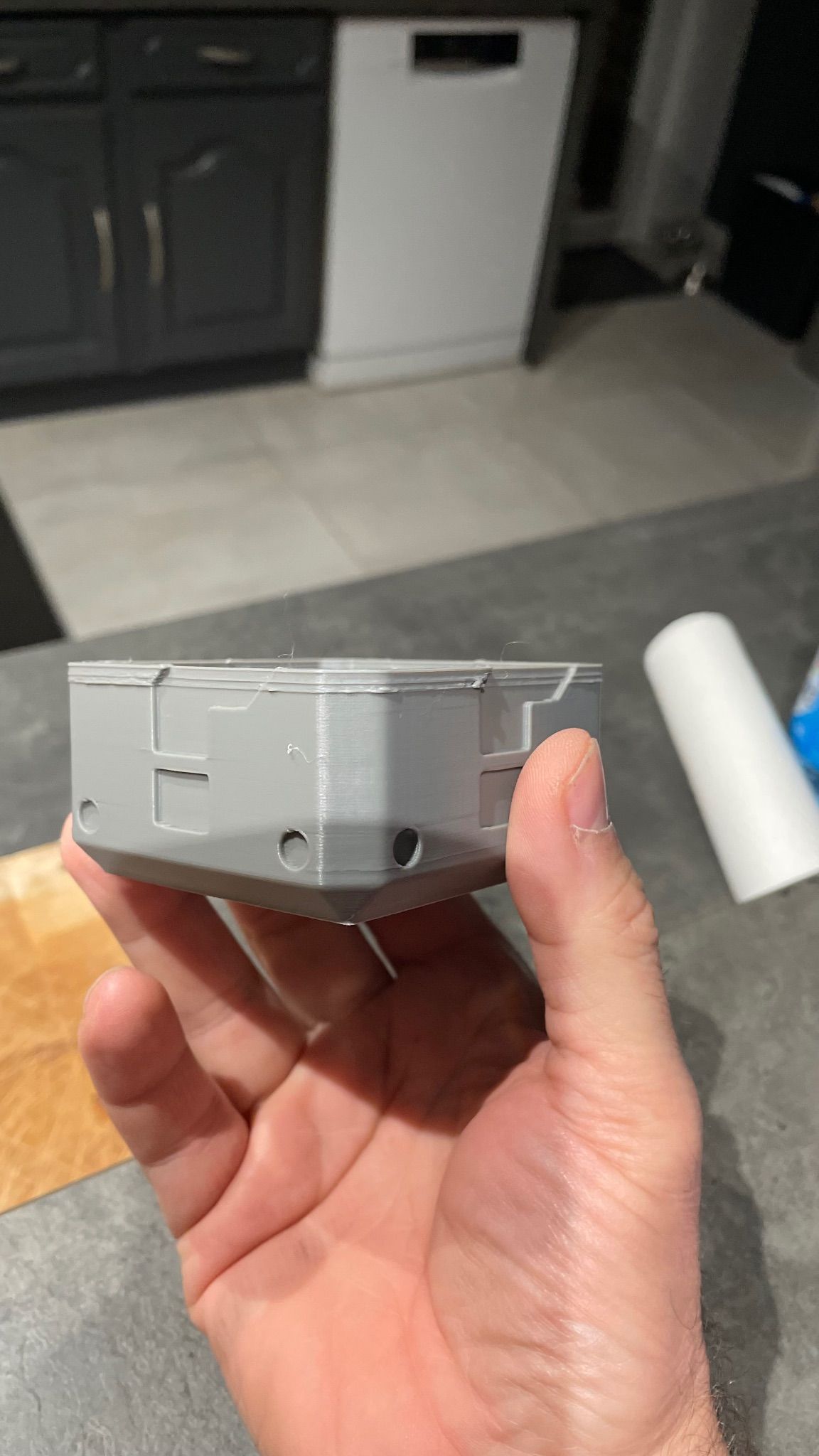

J’ai imprimé deux × 1 boîte sans problème, avec deux bobines différents Anycubic.
J’ai installé une nouvelle bobine de la même marque et j’ai relancé une impression de cette boîte. À chaque fois, les impressions sont horribles comme le montre les photos. Je ne comprends pas d’où vient le problème.
Avez-vous des idées ?
Il y a 10 heures, Ablasz a dit :
Si avec les autres bobines ça fonctionne je dirai qu'elle a pris l'humidité ou qu'elle a un défaut de fabrication 🤔
