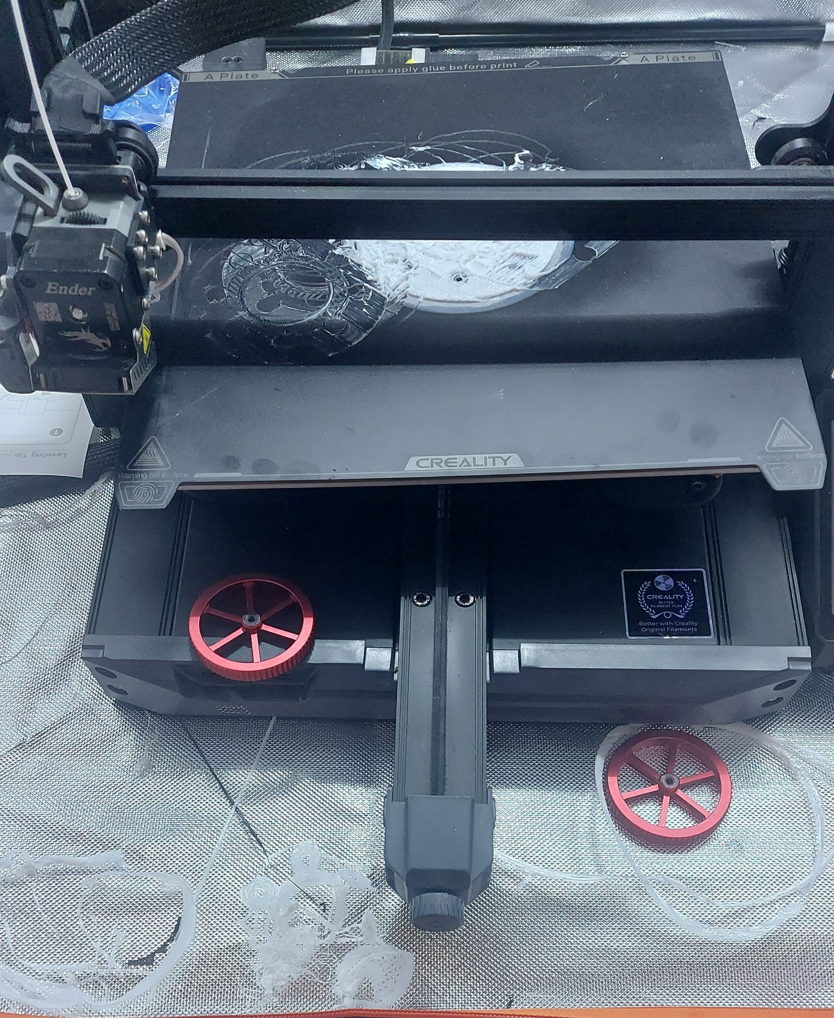

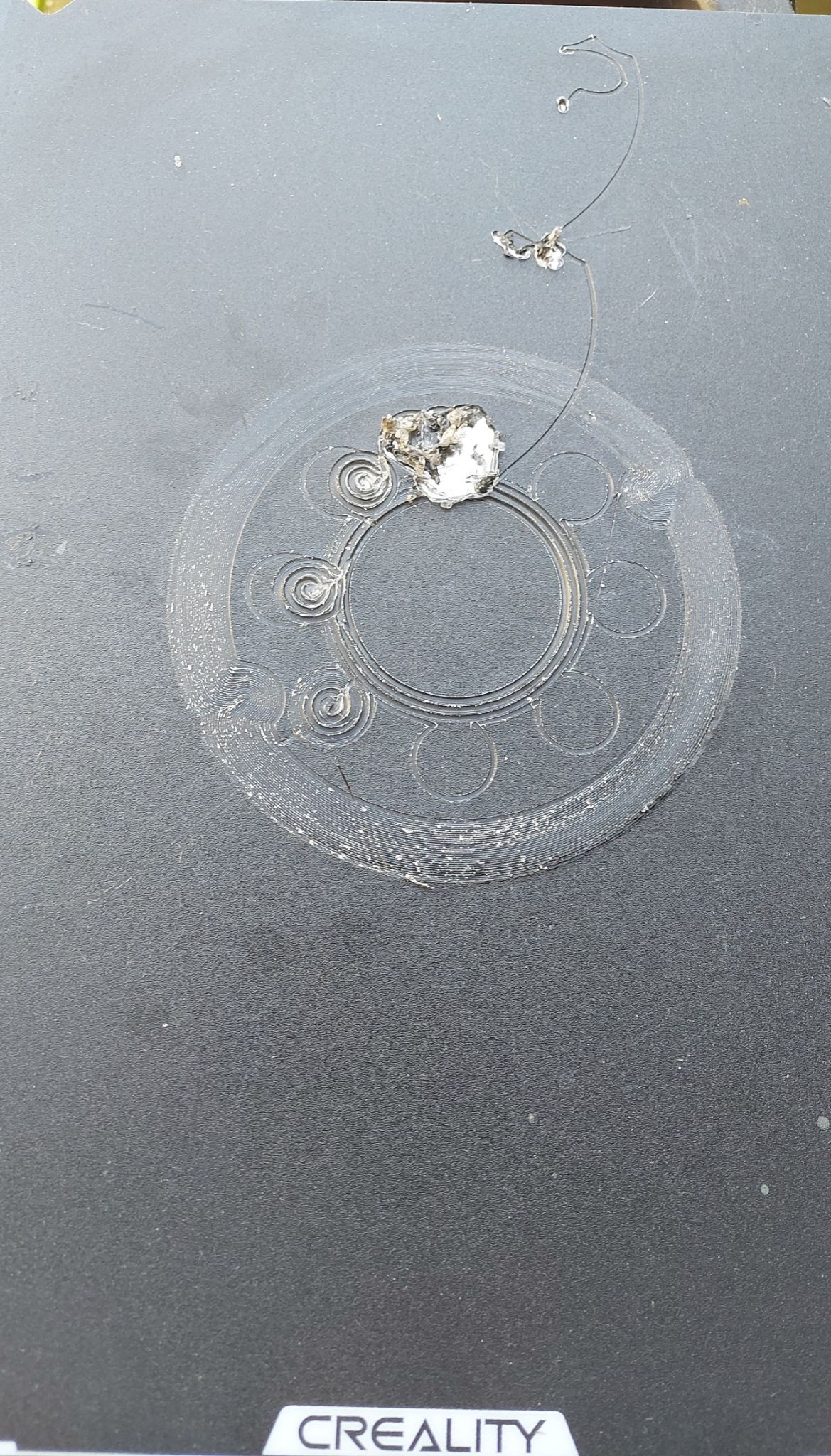

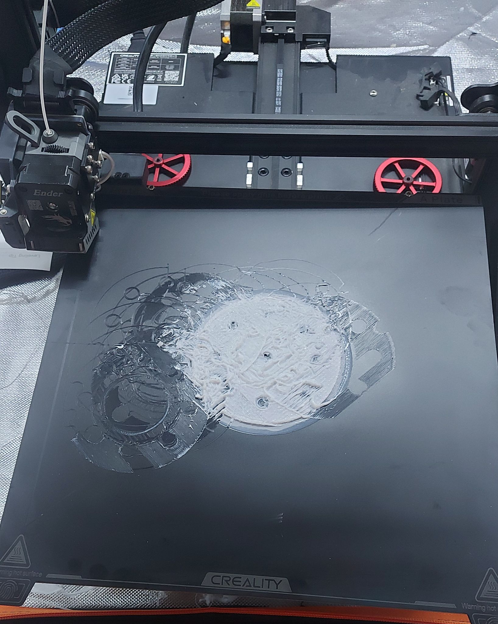

je possède une creality ender3 s1 plus, avec qui je rencontre que des problèmes.
  • Grosse difficulté a régler le plateau.
  • Vis de réglage du plateaux qui se dévissent seules et tombent.
  • La buse qui vient attaquer le plateau alors que le démarrage était bon, résultat: un plateau et une buse a changer, a savoir que le seul plateau
Je ne pense pas être un débutant en impression 3D, cela fait 8 ans que j'en fait sans aucun problème.
J'avais une alfawise U20 qui me faisait un meilleur travail que cette s1 plus. J'avais choisis cette marque suite aux avis favorables!
Quelqu'un a t-il rencontré de tels problèmes?
Merci

il y a une heure, alfawiste30 a dit :
si elles se dévissent toutes seules c'est qu'au départ elles ne sont pas assez serrées, je suppose qu'entre le chariot et le plateau tu dois avoir des ressorts, il faudrait qu'ils soient plus compressés...
Normalement une fois le réglage effectué on n'y retouche pas souvent, rien ne t'empêche de mettre un contre écrou pour bloquer les molettes de réglage 😉
